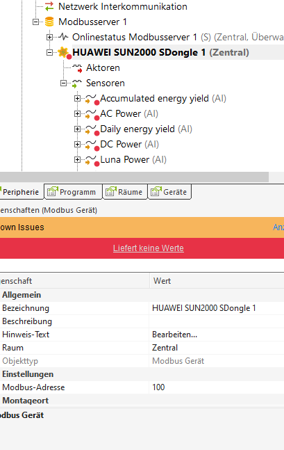

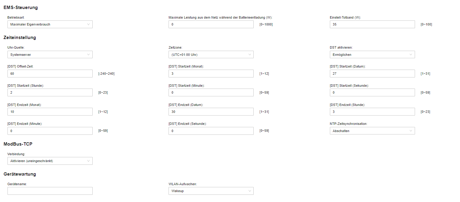

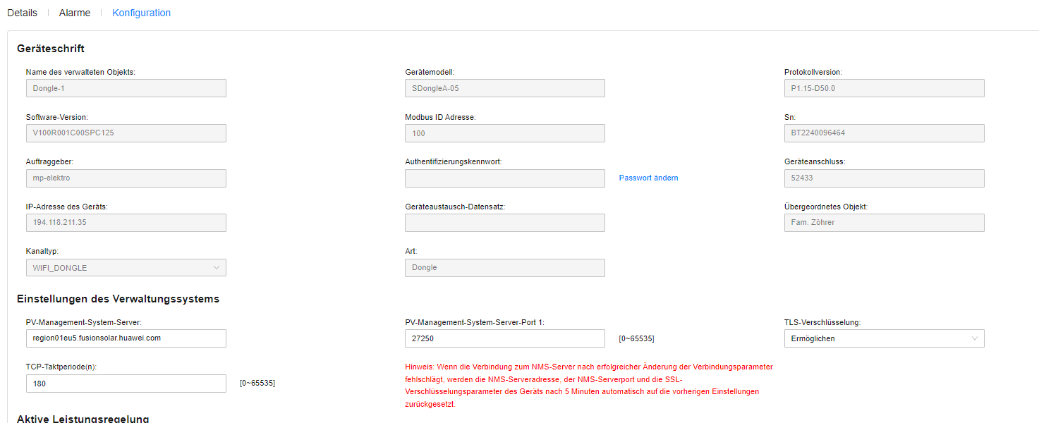

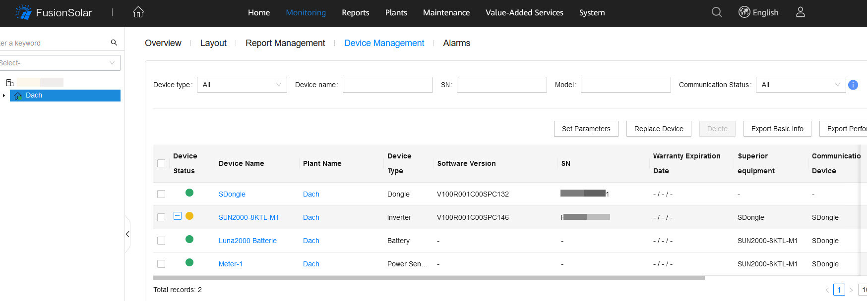

Hallo - habe alles so gemacht - aber der Huawei ist in der Fritzbox nicht sichtbar!?? Vermutlich weil er direkt mit LAN angeschlossen ist - versuche den Lieferanten zu kontaktieren, dass die Verbindung mit WLAN hergestellt wird - dann müsste der HUAWEI ja in der Fritzbox zu sehen sein!? Oder kann ich selbst WLAN aktivieren - ich möchte ja nichts verstellen - dass ich mit dem Lieferanten nicht in Konflikt gerate !?
Woher weisst Du dann das Der Wechselrichter diese IP hat die du angegeben hast?
Wenn ich heute nachmittag zu hause bin lade ich mal ein Bild der Fritzbox hoch so sollte es aussehen.
Bei mir war nach neustart des ganzen Hauses der Wechselrichter auch nicht zu erreichen erst nach Neustart Fritzbox und Kabel kontrolle am Router.
LG SpionKommentar
Dongle mal raus, paar Minuten warten und wieder rein... ansonsten mal fritz neu starten und Kabel kontrollieren...
Die Modbusgeräteadresse sollte 1 und nicht 100 seinHaus: Bj 1959, gekauft 2011, totale Entkernung, Dachausbau, Erweiterung & Vergrößerung: Start: 2014, Ende: 2050

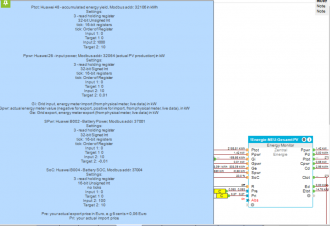

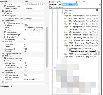

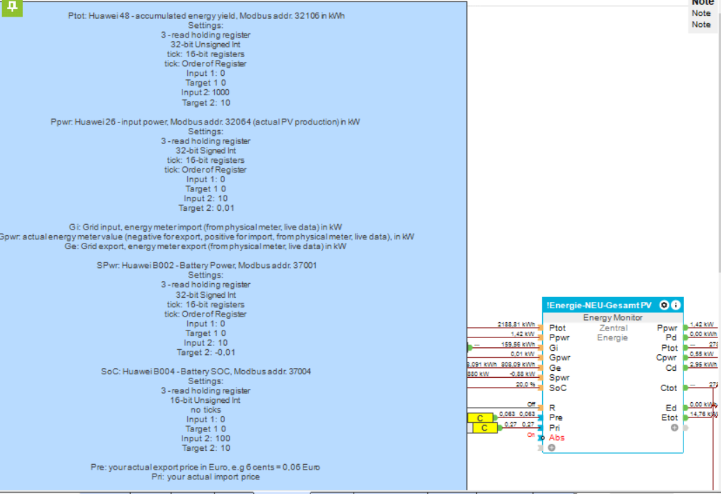

Reinhard001:
Ptot: Huawei 48 - accumulated energy yield, Modbus addr. 32106 in kWh
Einstellung:
3 - read holding register
32-bit Unsigned Int
Haken bei: 16-bit registers
Haken bei: Registerreihenfolge
Eingang 1: 0
Zielwert 1 0
Eingang 2: 1000
Zielwert 2: 10
Ppwr: Huawei 26 - input power, Modbus addr. 32064 (actual PV production) in kW
Einstellung:
32-bit Signed Int
Haken bei: Register Reihenfolge
Eingang 1: 0
Zielwert 1 0
Eingang 2: 10
Zielwert 2: 0,01
Gi: Grid input, energy meter import (Wert vom physischen Zähler des EVU) in kW
Gpwr: actual Energieverbrauch (negative für Export, positiv für Import, Wert vom physischen Zähler des EVU, Livedaten), in kW
Ge: Grid export, energy meter export (Wert vom physischen Zähler des EVU) in kW

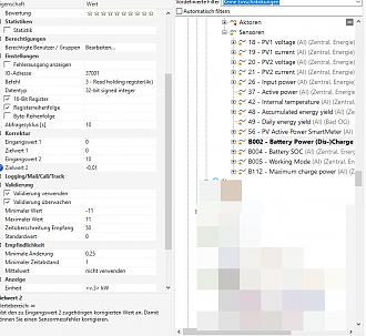

SPwr: Huawei B002 - Battery Power, Modbus addr. 37001
Einstellung:
32-bit Signed Int
Eingang 1: 0
Zielwert 1 0
Eingang 2: 10
Zielwert 2: -0,01
SoC: Huawei B004 - Battery SOC, Modbus addr. 37004
Einstellung:
16-bit Unsigned Int
keine haken bei 16 Bit oder Registerreihenfolge
Eingang 1: 0
Zielwert 1 0
Eingang 2: 100
Zielwert 2: 10
Pre: Deine aktuelle Einspeisevergütung price in Euro, z.B. 6 cents = 0,06 Euro
Pri: Dein aktueller Strompreis, Bezug
Heizung: Brötje WBS 22F, OG Heizkörper und FuBoHeizung über RTL, EG FuBoHeizungKommentar

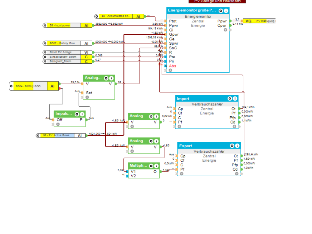

wenn Du Deinen Zähler nicht auslesen kannst, kannst Du auch die Werte des Huawei Powersensor nehmen:
Wert 56: Modbus 37113,
Einstellung: 32 bit Signed Integer
Eingang 1: 0
Zielwert 1 0
Eingang 2: 10
Zielwert 2: -0,01 (Achtung negativ)
Dann zwei "Verbrauchszähler" und analog Min-Max-Begrenzer
analog Min-Max-Begrenzer: 0 bis 100 und am Verbrauchszähler (Import) an "Pf"
analog Min-Max-Begrenzer: -100 bis 0, dann mit -1 multiplzieren, diesen Wert am Verbrauchszähler (Export) an "Pf"
Beim Energiebaustein:
Gpwr: Der Wert vom Modbus 37113 direk (aktueller Verbrauchs-/Ertrags-Wert)
Ge: "Ct" Ausgang vom Verbrauchszähler (Export)
Gi: "Ct" Ausgang vom Verbrauchszähler (Import)
beachte, wie Du 37113 einliest, entweder positiv oder negativ (dementsprechen sind die Verbrauchszähler, sowie im Screenshot, oder vertauscht...)
Ich hatte das zuerst so gemacht.. später dann Gi und Ge durch die "realen Werte" vom Stromzähler ersetzt... DAMIT meine Balkon PV auch mit einbezogen wird... also die Werte am Zähler und nicht, die Werte "nur" an dem Huwawei WR dargestellt werden.

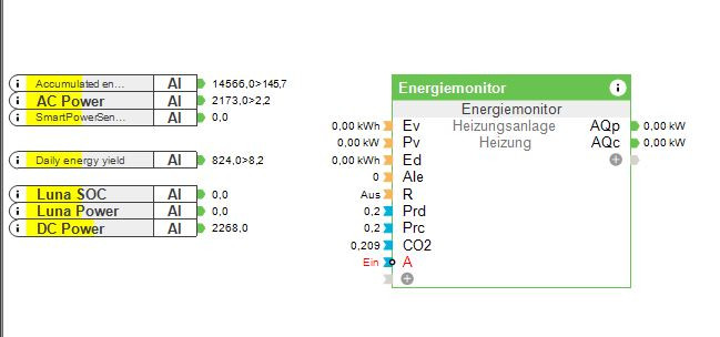

Ab welcher Loxone Version ist der richtige (aktuelle) Energiemonitor zum Huawei WR umgesetzt worden?
Vielleicht ist es ja eine geringere Version als die aktuelle die ich einspielen kann.Kommentar
Ah vielleicht zum Verständnis wichtig zu wissen... der energiebaustein ist nicht neu und oder extra für den Huawei konzipiert...
Sicher ist in den verschiedenen loxconfigs hier und da etwas hinzugekommen oder verbessert worden... aber
Der Baustein hat lediglich nun englische Eingangsnamen...
Also musst du nicht Updates installieren, um einen "neuen" Baustein zu finden...
Deswegen die Screenshots aus meinem vorherigen Post... hier kannst du die Benennung sehen... also vorher Ed, Ev... usw... das sind nun eben neue Kürzel ab Version 13....
Aber du kannst deinen ganz normalen energiebaustein nehmen...

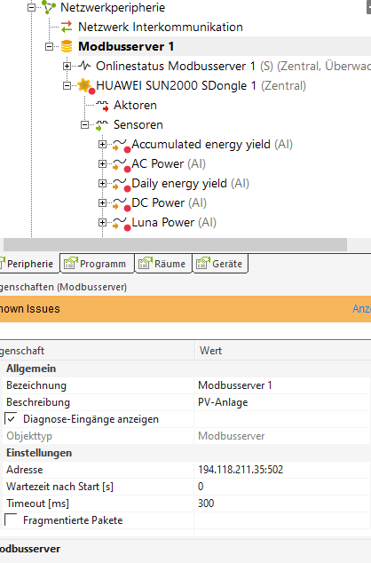

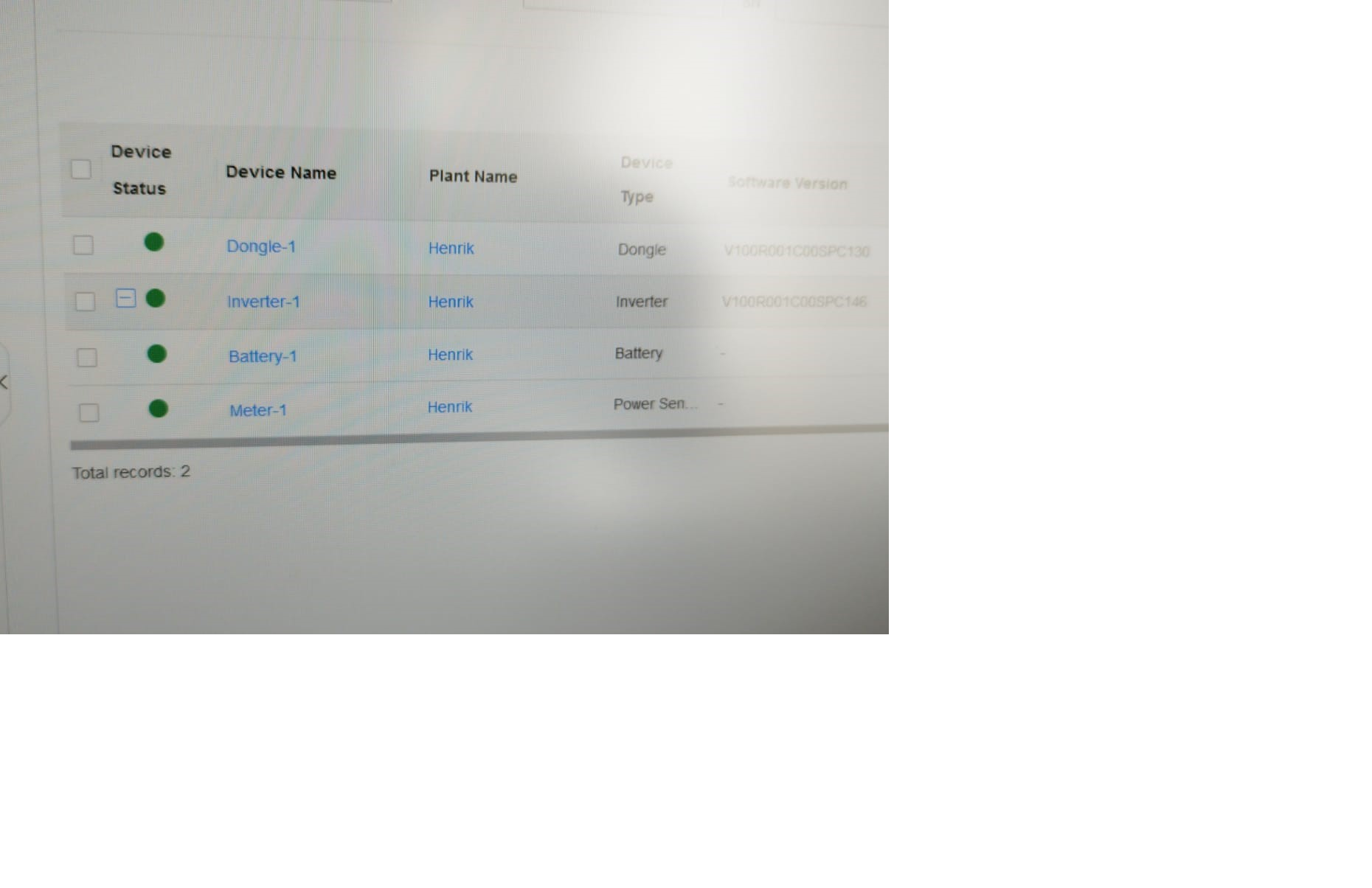

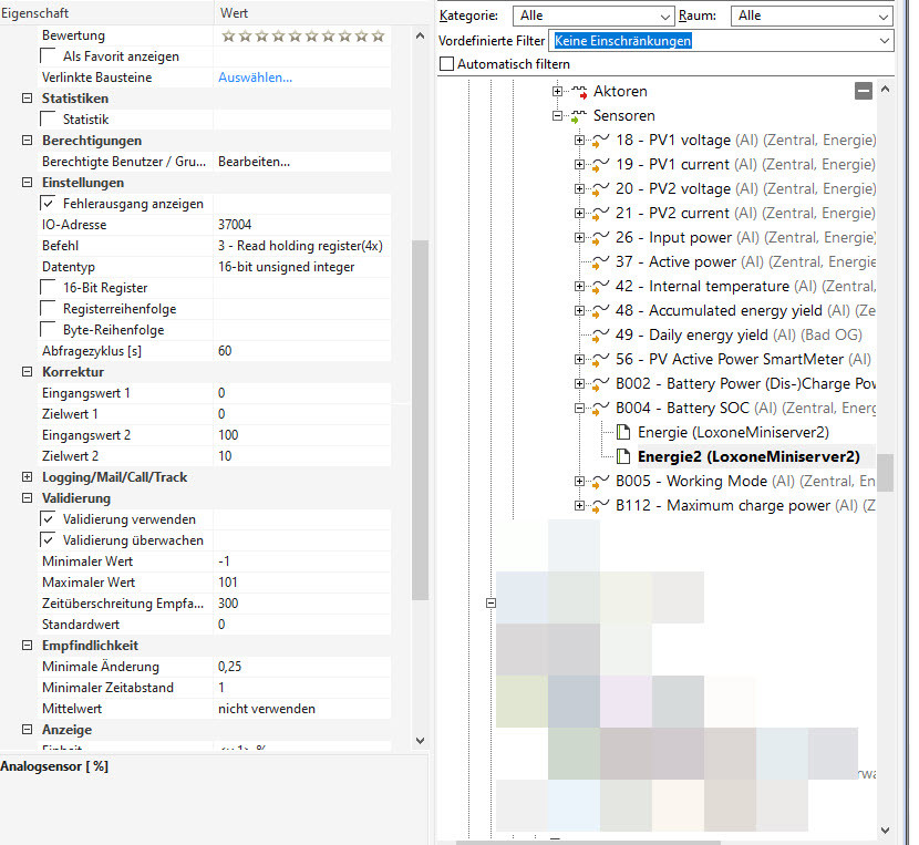

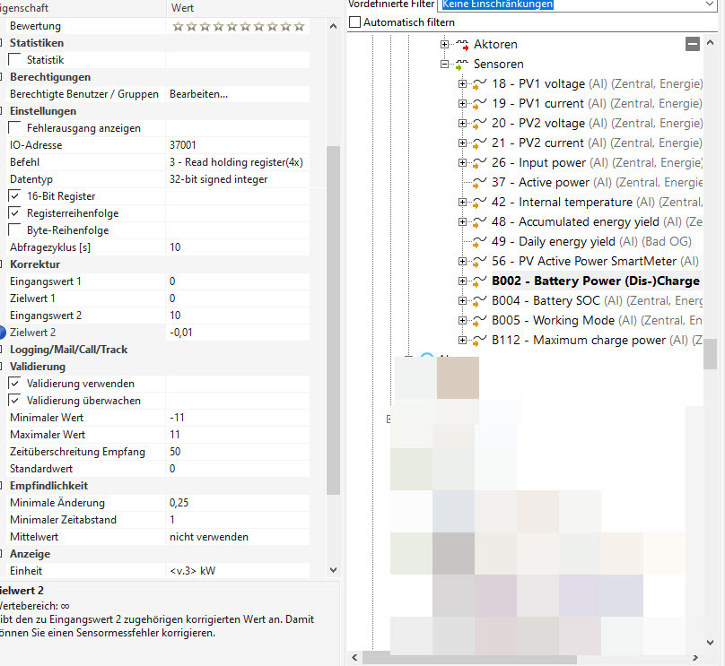

ich bekomme alle Werte vom Dongle, aber nicht die Luna Power und Luna SOC.
Hat jemand noch eine Idee?
Die Daten:
Einstellung:
32-bit Signed Int
Eingang 1: 0
Zielwert 1 0
Eingang 2: 10
Zielwert 2: -0,01
Einstellung:
16-bit Unsigned Int
Eingang 1: 0
Zielwert 1 0
Eingang 2: 100
Zielwert 2: 10Kommentar

ist der Luna hier zu sehen:
