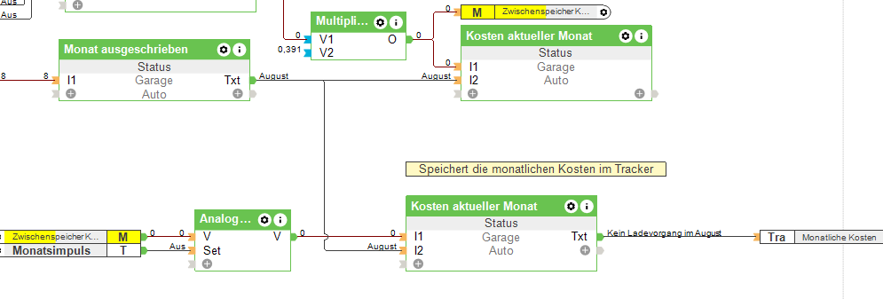

    Hallo zusammen, ich probiere mich gerade an der gleichen Problematik. Ich möchte den Stromverbrauch des letzten Monats (Cm aus Wallbox) nutzen und über einen Status-Baustein in einen Tracker zu schreiben. Die von Gerd Clever vorgeschlagene Variante funktioniert natürlich für den Analogwert, ich vermute aber, dass der Statusbaustein am Monatswechsel mehrfach in den Tracker schreiben wird (Änderung I1 und I2).
    Ideen, wie ich das Ganze solider machen könnte? Ansonsten wäre es auch hilfreich, falls jemand eine Idee hat, wie ich mir mit dem Minutenimpuls einen Fake-Wallboxbaustein basteln kann um das ganze zu überprüfen. Ich berichte sonst in 4 Wochen wie es funktioniert hat
