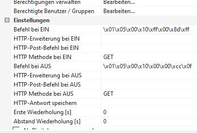

    Ich hab ein, für mich, sehr interessantes Gerät entdeckt. Ein HF6508 8 kanäle port remote I/O controller. Damit möchte ich meine Garage übers Netzwerk mit Loxone steuern.
    Die kommunikation soll über TCP Modbus laufen. Die Befehle haben folgendes Datenformat(Bild2)
    Leider weiß ich nicht wie ich den Befehl senden soll. Ich habe einen Analogaktor am Modbusserver (Bild1) angelegt, mit IO Adresse und Befehlstyp dann sende ich den ON Befehl (on: 0xff00
    off: 0x0000). Eine LED am Gerät zeigt die Kommunikation an, leider ist wahrscheinlich der Befehl falsch, da das Relais nicht geschaltet wird.

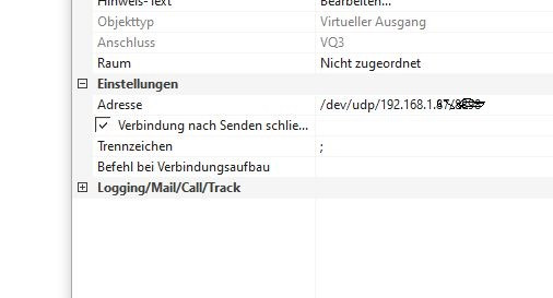

    Ich habs gelöst.
    Vielleicht wird jemand irgendwann dieses Gerät auch nutzen :-)
    Die Befehle müssen als Hex in Loxone aus einem Virtuellen Ausgang per UDP versendet werden.
    Haken bei als digitalausgang verwenden setzen.

      Falls jemand über diesen Eintrag stolpert: es funktioniert auch mit Modbus UDP. Etwas einfacher als mit mittels Ausgang und Textzeichen. Bei Interesse kann ich gerne Details posten.
