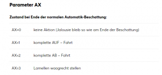

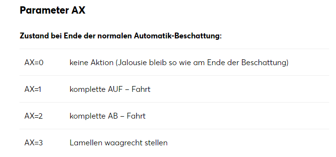

    Die "Quelle" für die Systemvariable kannst du einstellen. Systemvariable anklicken, im Eigenschaftsfenster "Einstellungen" suchen, dort kannst du die Quelle einstellen.
    Nach einer "Auslösung" fahren die Rollos nicht automatisch wieder rauf (jedenfalls nicht wenn "nur" die Sonne weg ist), da musst du dir selbst (softwaretechnisch) was "bauen".
    Das Verhalten kannst du aber auch nachlesen.
Ansichten: 753
Größe: 19,7 KB
    Jalousiemotorsteuerung mit Ein- und Zweitastenbedienung inklusive Komfortfunktionen
    Auch bei der Verwendung eines Fensterkontakts musst du dir ggf. selbst etwas „bauen“.
    https://www.loxwiki.eu/pages/viewpag...ageId=56459958
    Zuletzt geändert von THX; 26.05.2020, 16:04.

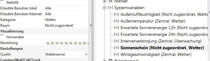

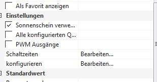

        Wo kann ich denn die Quelle festlegen???
        Klicke auf die Grafik für eine vergrößerte Ansicht  Name: irr.JPG Ansichten: 0 Größe: 15,2 KB ID: 251206
        Meinst du hier oder???
Ansichten: 586
Größe: 54,0 KB
        Zuletzt geändert von andreas221988; 26.05.2020, 17:24.
        • THX
          THX kommentierte
          Genau - Nach der Änderung gefunden 😆
