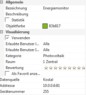

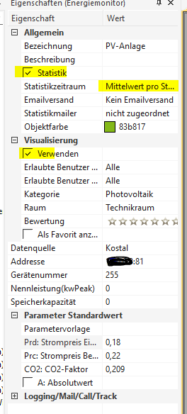

- Von aussen kann ich auf das Webinterface der PV Anlage zugreifen.
- Als Datenquelle habe ich "Kostal" ausgewählt.
- Nach Eingabe der Datenquelle erscheint ein Hinweis "Kostal Connection on Port 81 OK"
- Als Gerätenummer habe ich "1", "2", "255" probiert - da ich nicht genau weiß, welche das ist. Oder ist die Nummer ganz anders aufgebaut?
- An dem Energiemonitor ist sonst nichts angeschlossen - oder müssen da Ein- / Ausgangsverbindungen dran?
Mein PV Anlagenmonteur hat mir noch auf Nachfrage der RS485 Adresse folgendes mitgeteilt: "Die Schnittstelle ist bereits für den Datenlogger belegt."
Geht das dann nicht? Oder was mache ich falsch?
