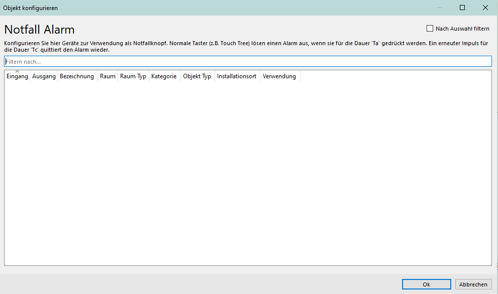

    Baustein "Notfall Alarm" - ? Objekt konfigurieren ?
    Ich habe heute versucht, den Baustein Notfall Alarm zu verstehen und bin an Objekt konfigurieren komplett gescheitert. Leider ist die Loxone-Doku dazu eher dürftig.
Ansichten: 315
Größe: 15,5 KB
    Geht es hier darum, zu einem Baustein mehrere "Notfallknöpfe" einzurichten? Vor allem, wie kann ich in diesem Fenster irgendetwas erfassen? Bis auf "Filtern" finde ich keine Input-Möglichkeit.

    Du musst Tree Taster im Projekt haben, dann tauchen die im Dialog „Objekt konfigurieren“ auf.

      Danke Dir! Heißt das, wenn ich den Baustein "Notfall Alarm" ohne Tree Technologie verwende, dann ist das Fenster "Objekt konfigurieren" einfach ohne Bedeutung?

        Könnte man so sagen ;-) Die "Taster" dann einfach am Eingang "Tr" anschließen...
      • 3252
      Jep, alles was "Loxone Eingänge" (Air, Tree, ...) sind, tauchen in "Objekt konfigurieren" auf.
      Digitale Eingänge an Tr gehängt, findest dort nicht.
        Das soll einer verstehen? Warum ist ein Taster am DI kein "normaler Taster"?
      • 3252
      ich habe alles an digitale Eingänge die ein Taster für irgendwas ist (Licht, Raffs rauf und runter, ...) auf Tr vom Notfall-Alarm gehängt.
      Unter Objekt konfigurieren habe ich nur ein einziges Gerät welches ich da an den Eingang zuordnen kann, remote air.
      Und lustig, dort nur den Eingang I1 der remote air, mehr nicht. Also im Notfall daran denken, nicht irgend einen, sondern den richtigen drücken.
      Parametriert man nur einmal, ich hab nicht mehr wirklich darüber nachgedacht, was der doppelklick auf den Baustein für Menü bringt.
