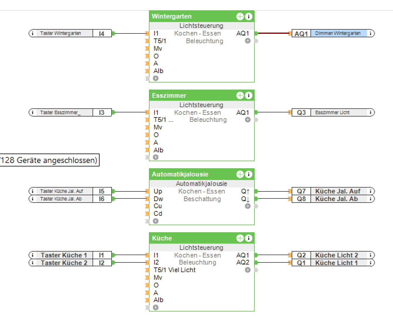

    Ich steuere über einen Taster Wintergarten den Ausgang AQ1 der = 0-10V Ausgang. Ausschalten - Dimmen geht (finde nur die Visu dazu bescheiden - aber via Dimmbaustein läuft es nicht warum auch immer)
    Jetzt habe ich beim 24V Trafo (für ein 5m 4cm LED Band) einen nicht verwendeten geschalteten Ausgang 230V. Ich möchte also tasten = Trafo ein, und Tasten = dimmen.
    Oder ist die einzelne Möglichkeit via Taster ein aus Trafo und via Visu dimmen?

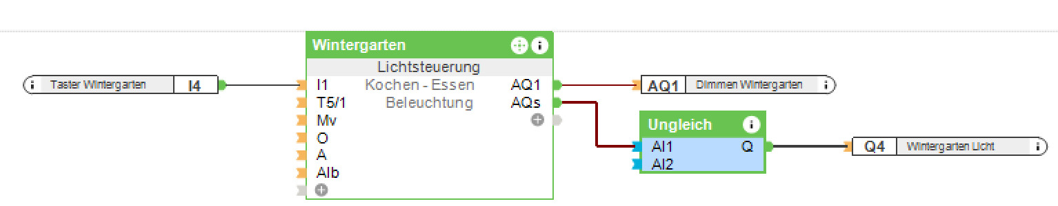

    Dimmen über den AQ1
    Der AQs zeigt dir die aktive Scene an.
    Mit einem ungleich Baustein an AQs und Abfrage auf 0 kannst am Ausgang deinen Trafo ein/ausschalten.

      Danke auf jedenfall, stimmt so denke ich.

      Genau so.
      Ev noch eine Ausschalterzögerung, wenn das Netzteil nicht gleich wieder ausgehen soll.
      Achtung auf die Einschaltströme.
      Verwende bei geschalteten Netzteilen Koppelrelais.
      Wenn das defekt ist, muss ich nicht die Extension öffnen, sondern nur das Relais aus dem Sockel ziehen und tauschen.
        Ja da hast du recht, bleiben gerne kleben. Werde ich berücksichtigen bei meinem anstehenden Verteilerumbau.

      Du kannst den Ausgang AQs auch einfach so auf den Digitalausgang legen. Wenn alles größer 0 wird als 1 erkannt. Da braucht es keine extra Abfrage. Ansonsten kannst du auch den AQ1 nehmen. Dann funktioniert das auch bei ner lichtsteuerung wenn du mehrere Lampen dran hast und du den Trafo nicht immer mit einschalten willst.
