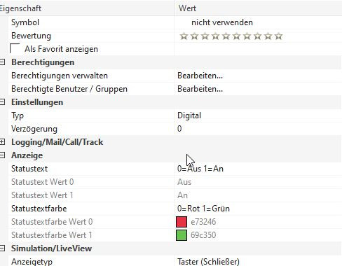

            Eine Kleinigkeit noch: Beim Merker hatte ich unter "Anzeige" den Wert für "Statusfarbe Wert 1" auf gelb gesetzt, da möchte ich auch beim neuen baustein so machen
            Ich finde jetzt aber nicht mehr wie ich die Optionen für "Anzeige" bekomme und wäre um einen Tipp dankbar.
              • 3665
              Sehr gut.
              Bei einem Standard Merker?
              • Wolfgang67
                • 18.11.2016
                • 300
                Ja hatte das bei einem Standardmerker, hatte bei Statustext "Benutzerdefiniert" und dann die Farbe gewählt
                Möchte es so auch beim neuen Baustein einstellen
                  • 3665
                  Ist noch immer unter Anzeige vorhanden.
Ansichten: 549
Größe: 41,7 KB
                    Lightpicture kommentierte
                    Auf Benutzerdefiniert stellen!

                  Das Problem ist, ich sehe beim Baustein den ganzen Abschnitt "Anzeige" nicht
                    • 3665
                    Von welchem Baustein sprichst du gerade?
                    Vom Post- und Paketkasten, nicht vom Merker?
                    • Wolfgang67
                      • 18.11.2016
                      • 300
                      Ja, bei der alten Version mit dem Merker hatte ich die Schrift wenn der Merker aktiv war (Wert 1) gelb gestellt.
                      Jetzt beim Baustein "Post- und Paketkasten" möchte ich den Hinweistext "Post zugestellt" auch gerne in gelb haben,
                        Das kann der Baustein nicht, wie es aussieht.
                        Musst einen workaround über einen Merker machen.
                      • 3665
                      Habe jetzt einen Paketsafe Air eingefügt und zum Post- und Paketkasten zugeordnet, bei mir wird auch keine Eigenschaft "Anzeige" angezeigt.
