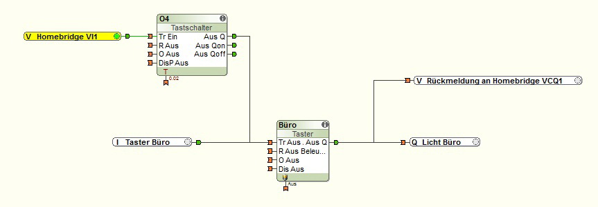

              Meine Idee:

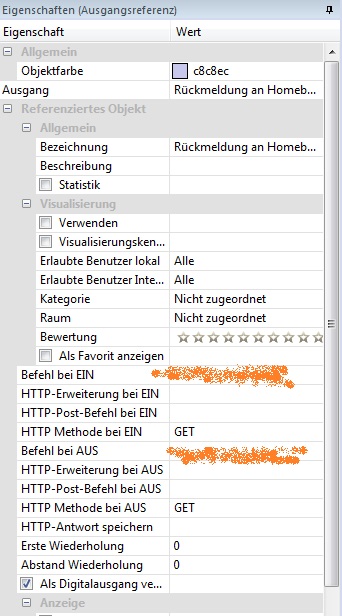

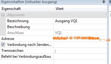

              Aber was ich hier (VCQ1) eintragen muss, habe ich noch keine Idee:

                      Soweit funktioniert die Steuerung oben bis auf die Rückmeldung. Mit SIRI kann der virtuelle Eingang 'V Homebridge CI1' ein- und ausgeschaltet werden (Schalter).
                      Folgendes Szenario:
                      Befehl Siri: "Schalte das Licht im Büro ein"
                      - Der Schalter 'V Homebridge VI1' schaltet
                      - Tastschalter sendet ein Impuls an das Tastermodul
                      - Tastermodul schaltet 'Licht Büro' ein
                      Der 'Taster Büro' wird gedrückt
                      - Das Tastermodul schaltet das Licht im Büro wieder aus
                      - (der virtuelle Eingang (V Homebridge VI1) bleibt jedoch auf ein)
                      Befehl an Siri: "Schalte das Licht im Büro ein"
                      - Siri: "Ok, schalte das licht im Büro ein" -> der Zustand wird jedoch nicht geändert, da das Licht im Büro gem. Siri noch immer an ist.......
                      Deshalb wäre die Rückmeldung (Rückmeldung an Homebridge VCQ1) wichtig, damit das Licht nicht 'nur' über Siri geschaltet werden kann.
                      Da in der config.json (s.oben) bei 'Outlets' sowohl Input wie auch output vorhanden sind, sollte die Rückmeldung eigentlich irgendwie funktionieren.
