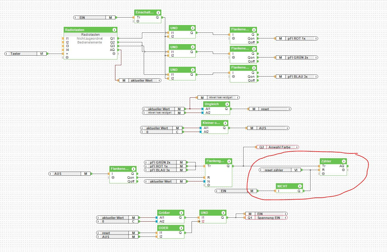

ich habe eine RGB Beleuchtung im Pool. Diese ändert die Farbe über kurzes Aus/Einschalten.
Ich möchte jetzt das ich über die App direkt z.B. rot anwähle und dann automatisch solange ein/aus geschaltet wird bis die Lampen rot sind.
Aber irgendwie hänge ich gerade voll.
Ich muss ja mit einem Zähler arbeiten, damit die Steuerung immer weiß bei welcher Lichtfarbe sie gerade ist und dann berechnen wieviel mal sie wieder schalten muss um die nächste gewünschte Lichtfarbe zu erreichen.
Hat jemand einen Lösungsansatz für mich?
