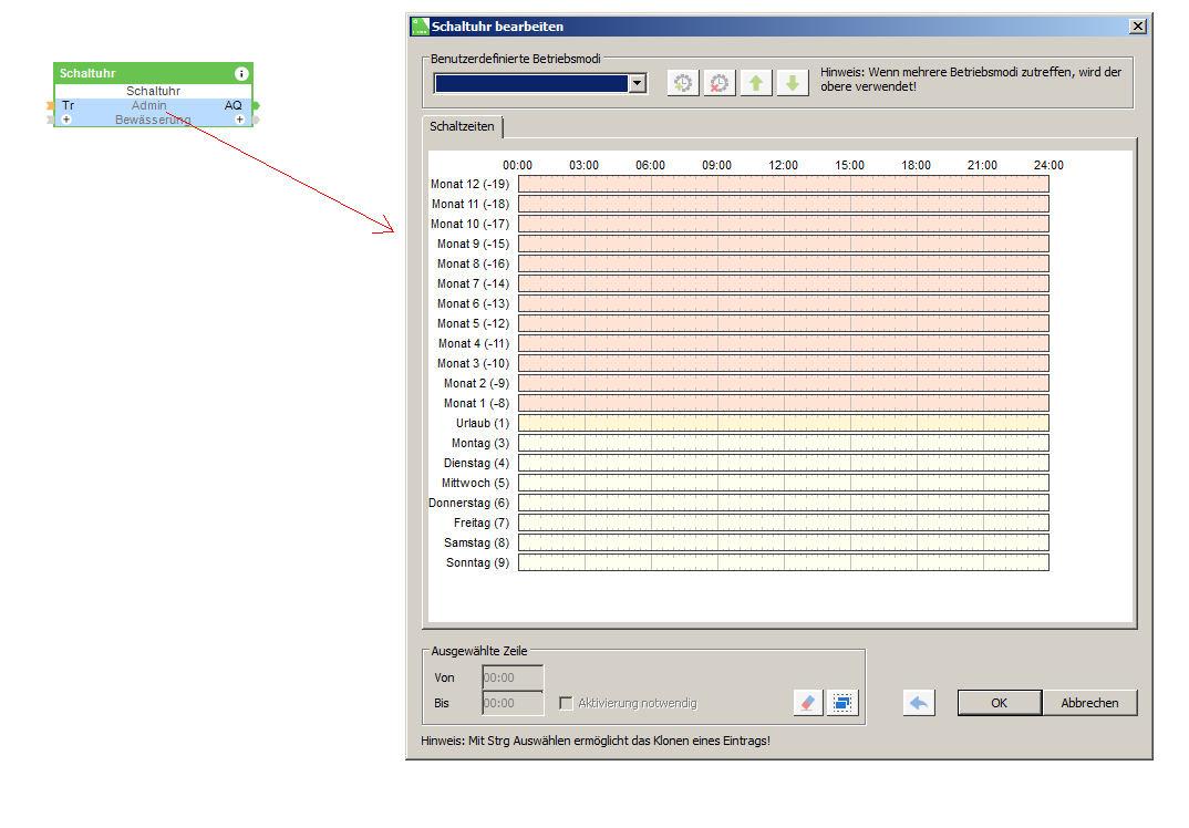

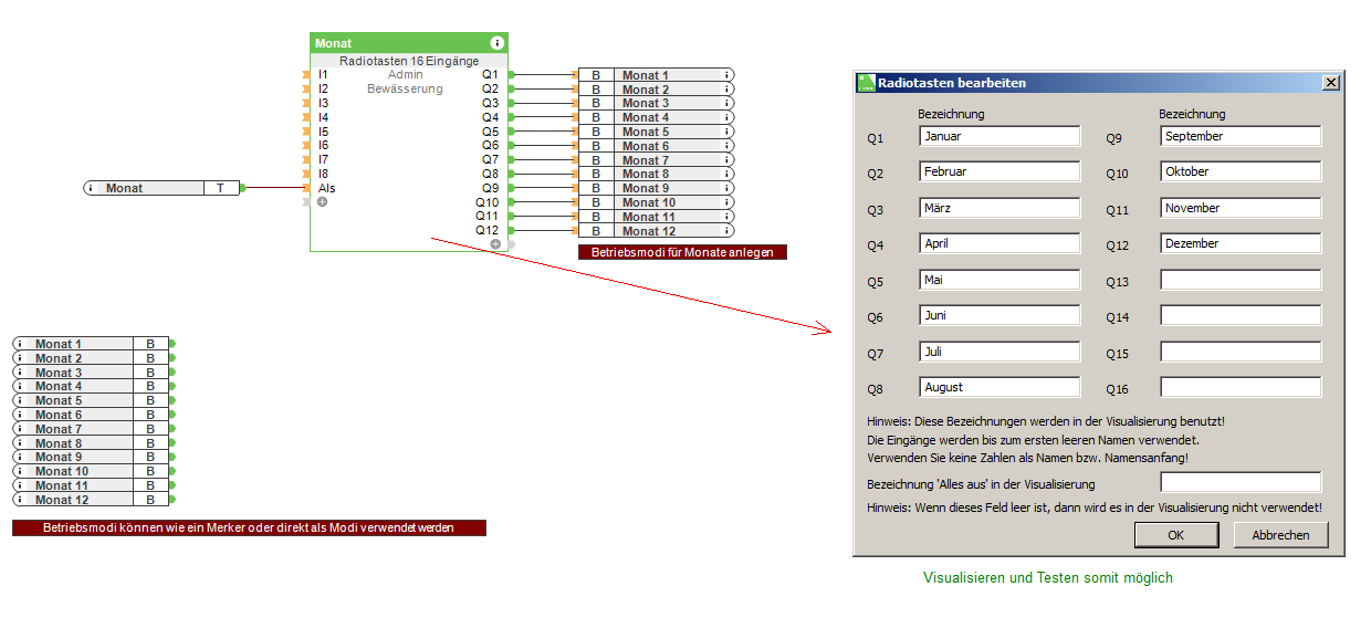

    Unter Zeiten den Monat an einen Statusbaustein hängen und dort die Bedingungen definieren. Dann auf Radiotasten (ALS) übergeben, an denen die Merker/ Betriebsmodi hängen.
    Es gibt sicher noch weitere Möglichkeiten, aber das ist mir spontan am übersichtlichsten erschienen.

      Genial!!!! =))) Danke!!!

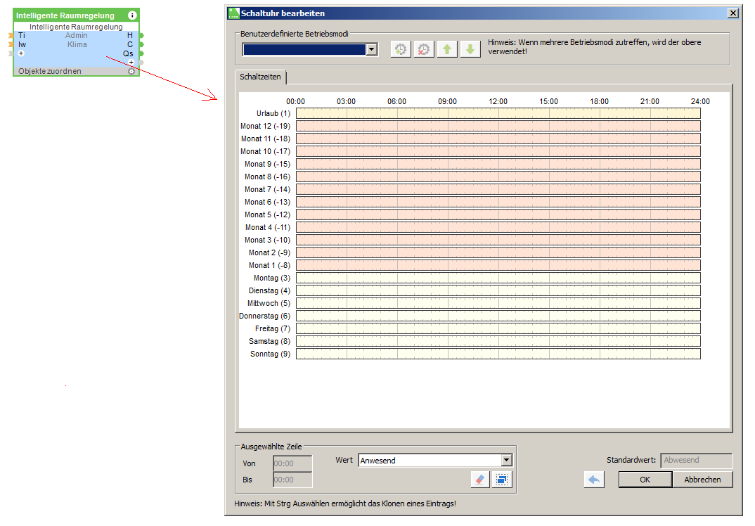

    Könntest auch Betriebszeiten dafür anlagen. Zeitspannen definieren und mit Betriebsmodi spielen.

    Erstelle einfachst ohne große Sonderlogik die Betriebsmodi für die einzelnen Monate. Daher brauchst du keine einzelnen Merker verketten...
