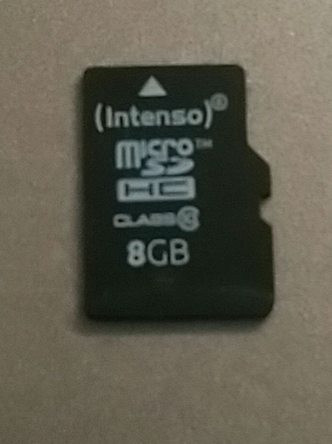

        Ich habs gelöst. Es lag an der neuen Intenso Karte Klicke auf die Grafik für eine vergrößerte Ansicht
Ansichten: 666
Größe: 103,9 KB
ID: 257802 . Die kann ich nicht empfehlen.
        Hab mir jetzt eine Transcend 8GB microSD besorgt und über Loxone config mit einer Datensicherung formatiert. Dann in den Miniserver rein und es läuft ohne Probleme!!
