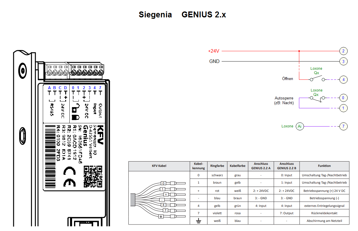

      Zitat von Berger20000
      Die verschlossen Meldung kommt als minus Masse an... Wie kann das der Miniserver verarbeiten? Brauch ich ein Relais oder?
      Sorry, dass ich das nochmals aktiviere.
      Dabei handelt es sich beim Typ-B um den Anschluss 7 (Bild in #15 - Seite 1 dieses Thread). Ich hätte dazu eine Frage.
      Wenn Kontakt 7 via minus Masse agiert, könnte ich dann auch mittels
      Pullup (4.7K @ 24VDC)
      arbeiten, anstatt die Koppelrelais zu verwenden. Mein Plan ist, die 7 an einen Nano DI Tree (der erwartet +) anzuklemmen. Könnte das funktionieren? Ich liege ja dann locker unter den geforderten 20mA. Soll man sowas einfach mal probieren oder gehe ich das Risiko ein, das Schloss - eigentlich zwei, sie sind ja nicht richtig günstig - zu schrotten?
      Die mitgelieferten KVF Koppelrelais will ich nicht / zuwenig Platz, zuviel Strom usw. Wäre dankbar für Eure Meinungen.
      Dass ich dann in der Config ggf invertieren muss, ist klar. Ich Plane die beiden 24VDC Netzteile (Miniserver, resp. tree bus und KVF) mittels GND zu verbinden.

        Hast du einen Taster (normalerweise Tag-/Nacht-Umschaltung) mit farbiger LED in der Tür (sitzt in der Falz des Türblatts)?
        Wenn ja, müsstest du in der Bedienungsanleitung sehen können, wie das Motorschloss mit diesem Taster und den angezeigten Farben programmiert wird. Dann gibt es die Möglichkeit, die Klemme 7 von Active=low auf Active=high umzustellen (ist zumindest bei meinem Schloss so.
        Taster 8 sec. drücken, dann bist du im Menü.
        Jetzt kann mit jedem Tastendruck (1 sec.) die Farbe der LED verändert werden, z.B. Magenta = Lautstärke des Summers -- aber das weiß ich jetzt nicht alles auswending. Steht aber in der Bedienungsanleitung!
        jetzt muss ich da mal nachhaken.
        Durch das von dir beschriebene Umschalten könnte ich Klemme 7 an den Nano Di Tree hängen und so feststellen, dass die Türe zwar geschlossen, aber nicht VERschlossen ist?

                  Zitat von Dostal
                  Anleitung und Programmierung mit Loxone
                  Klemme 7 auf einen Analogen Eingang beim MS funktioniert nicht! Hast du das so schon mal verbaut?
                  • Dostal
                    Dostal kommentierte
                    Noch nie verwendet..
                    aber Lösungsvorschlag: Pull-UP-Widerstand?
                  Dostal
                  Es funktioniert doch!
                  Ich hatte ein Problem mit unterschiedlichen Netzteilen.
                  Verwende jetzt jedoch nicht den AI sondern wie buki einen digitalen Eingang.

                        Hallo!
                        Info für alle die ein Typ A Motorschloss haben:
                        Bei mir sind trotz Typ A alle Anschlüsse direkt am Motorschloss vorhanden. Die nicht genutzten Anschlüsse sind nur mit Blind stopfen versehen.
                        Nun kann ich die, für mich ganz wichtige Tag/Nacht Umschaltfunktion auch verwenden! An der Klemme 7 liegen aber leider immer 24V an, egal ob offen oder versperrt.
                        Diese Funktion werde ich aber mit einem Riegelschaltkontakt (gibt es original zum Nachrüsten) im Schließblech lösen.
                        Leider musste ich mit erheblichen Arbeitsaufwand ein Kabel in der Tür nachziehen, da nur 3polig verkabelt wurde :-(
                        Der Kabelübergang von der Tür zum Rahmen war zum Glück jedoch wieder 6polig ausgeführt. (Schrupfschlauch aufschneiden)
