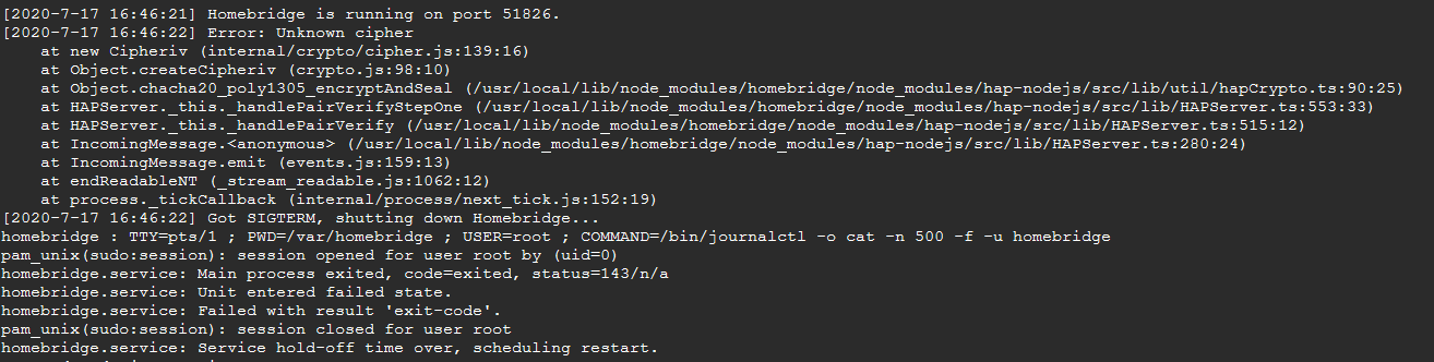

    Servus zusammen,
    kurze Frage, habe heute ein Update der Homebridge auf 4.23.2 gemacht. Jetzt stürzt die Homebridge sporadisch aber ab.
    Laut Homebridge GUI ist ein Update für Node.js verfügbar. Auch für NPM, aber das ist ja nur der Installer oder? Braucht man ja nicht für die Ausführung von Homebridge.
    Kann man Node.js auf einem Loxberry ohne bedenken updaten? Evtl. hängen damit die Abstürze zusammen.
Ansichten: 657
Größe: 37,0 KB
    Hier ist was zu sehen, bezüglich Erros node-js.

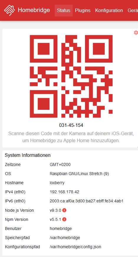

Ansichten: 531
Größe: 44,4 KB
    PS: Ich habe noch Loxberry 1.4 drauf.
    Danke schonmal!
    • 11238
    Die 4.23.2 ist von Homebridge-Config-UI. Die braucht zumindest Node.js 10.17. Aktuellste LTS ist Node.js 12.18.
    Zum Update von Node.js bei Homebridge steht hier was: https://github.com/homebridge/homebr...ersion-updates

        So jetzt bin ich uptodate, Loxberry erfolgreich auf 2.x geupdated. Meinen Respekt an die Loxberry Programmierer!
        Das Problem mit der Homebridge habe ich immer noch.
        Ein node -v gibt V9.3.0 aus
        Ein nodejs -v gibt V12.18.2 aus.
        Sollten die beiden nicht die gleiche Version haben?
        Ein
        hb-service rebuild
        sagt, ich brauche mindestens Node 10.x.
        Was kann ich machen?
