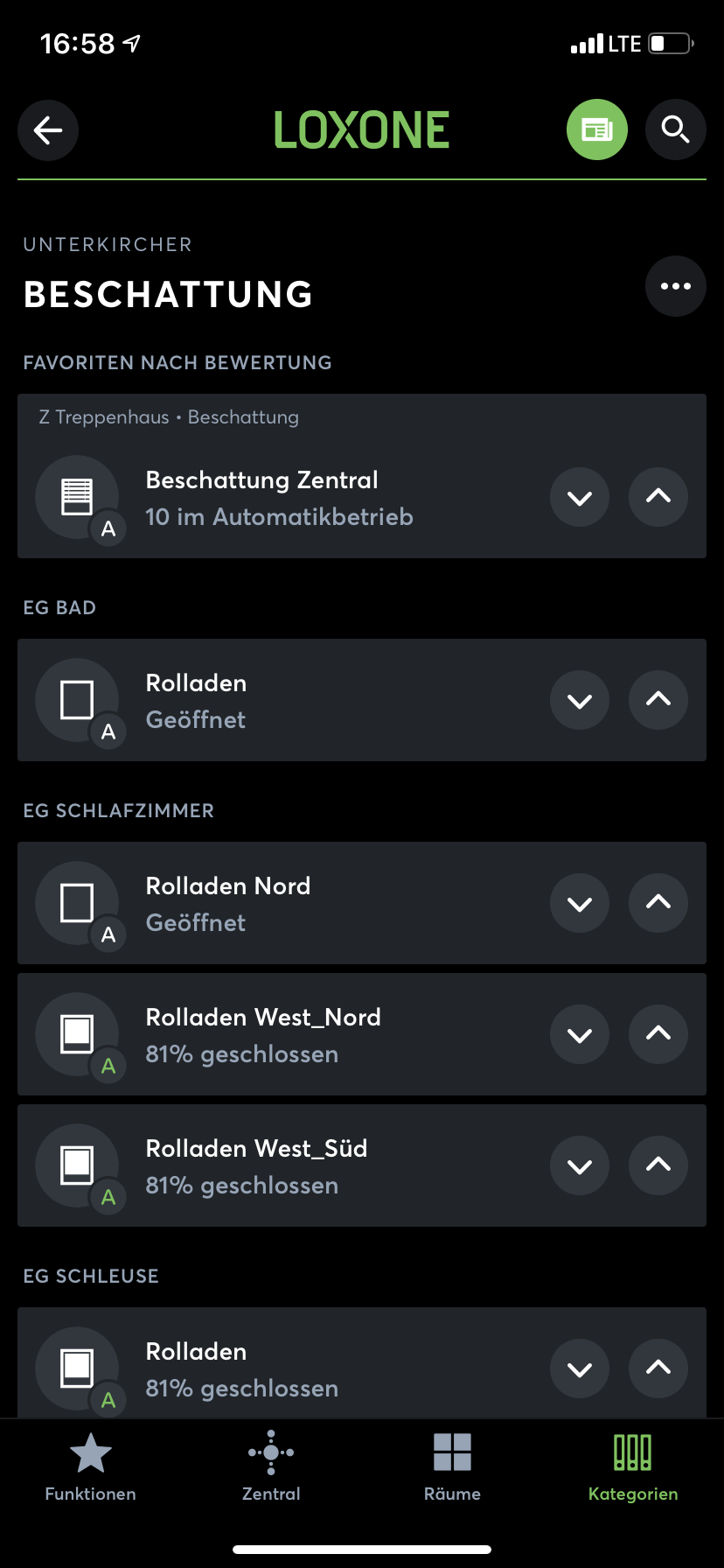

    ich bin gerade am Rohbau und die Rolladen sind montiert und an dir Extensions angeschlossen und im Betrieb. Ich habe in der Config die Hinmelsrichtung der einzelnen Rolladen definiert.
    im Automatik Modus fahren die Rolladen über den Tag sauber auf und ab, je nachdem wo die Sonne steht.
    Funktioniert also prima, leider ist die Automatik am nächsten Tag immer deaktiviert. Wisst ihr woran das liegen könnte?
    edit: die Automatik habe ich mit der App aktiviert. Da es noch ein Rohbau ist, habe ich noch keine intelligente Raumregelung
    Noch eine zweite Frage habe ich: in der Beschattungs Übersicht sind rechts neben den Rolldenbezeichnungen die Buttons mit den Pfeilen für AUF und AB. Leider funktioniert Nur der AB Button. Habt ihr da auch eine Idee?
    Vielen Dank vorab für eure Antworten und Grüße

    Du musst die Beschattung jeden Tag aktivieren, das ist normal....
    Was meinst du mit Beschattungsübersicht?
    Da die Rolläden ja generell zu funktionieren scheinen, kann das eigentlich nicht sein dass die auf irgendwelche Buttons nicht reagieren.
    Zeug mal nen Screenshot....

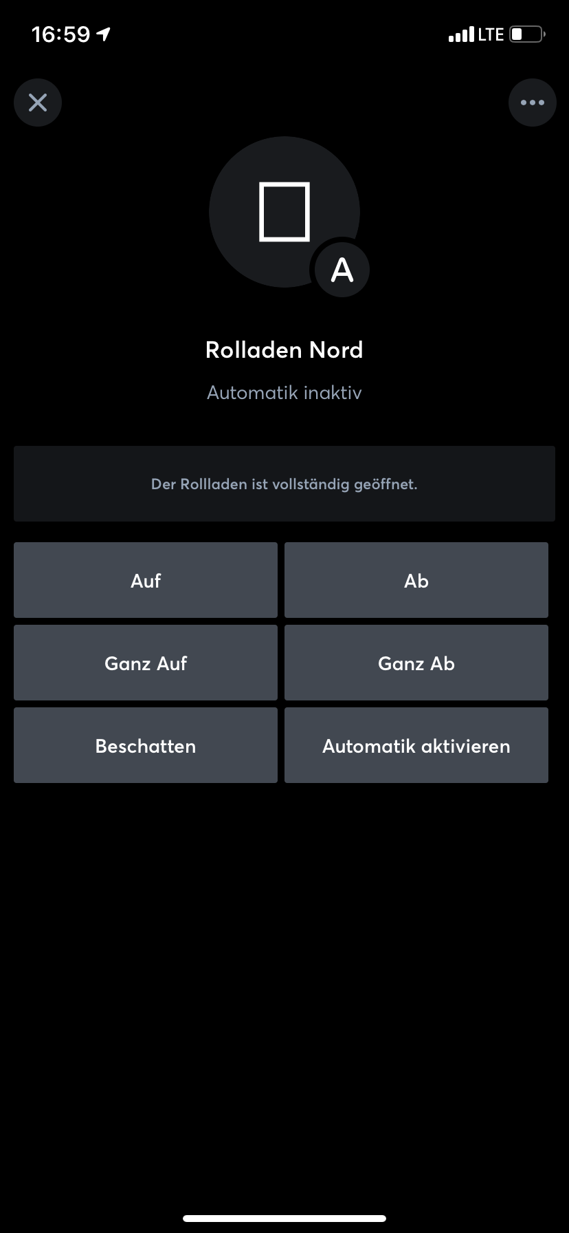

      Im Anhang habe ich Screenshots von meiner App. Der Button mit Pfeil nach oben funktioniert nicht. Und in der Detailansicht des Rolladens funktionieren die Buttons "Ganz auf" und "Ganz ab" auch nicht.

        ich habe nun etwas herausgefunden. Bei der Übersichtsseite funktioniert der Pfeil nach oben nur, wenn ich unmittelbar davor den Pfeil nach unten kurz betätige. Also muss ich kurz nach unten, bevor ich hochfahren kann.
