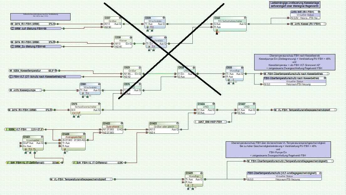

stehe gerade etwas auf dem Schlauch...wie kann ich denn am Besten einen Temperaturanstieg in X Minuten abbilden?
Ziel ist es die Lüftungsanlage abzuschalten wenn die Temperatur schneller als X Grad in Y Minuten ansteigt (Ofen ist an).
Zur Verfügung stehen die Sensoren in den Touch Tastern sowie der Leaf Baustein mit St (Stop) Eingang.
Ich habe es mit 5 Analogspeichern versucht, die minütlich gefüttert werden, das Problem ist aber irgendwie dass die Werte beim Restart des Miniservers trotz Remanenz zurück gesetzt werden.
Kann man das intelligenter lösen?
Danke für euren Input!
