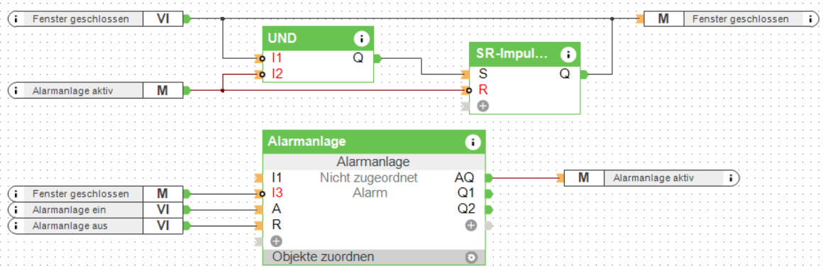

    Ich hab in Loxone unsere Alarmanlage programmiert. Funktioniert soweit alles.
    Nun möchte ich das sich die Alarmanlage auch bei offenem Schlafzimmerfenster aktivieren lässt.
    Beim Schließen des Fensters bei aktivierter Alarmanlage soll aber nichts passieren.
    Das heißt der Parameter li bei Statusänderung geht hier nicht.
    Wenn ich die Alarmanlage aber bei geschlossenem Schlafzimmerfenster aktiviere, soll beim Öffnen ganz normal der Alarm ausgelöst werden.
    Also zusammengefasst:
    Fenster offen bei Aktivierung = Fenster in Alarmanlage inaktiv
    Fenster geschlossen bei Aktivierung = Fenster in Alarmanlage aktiv
    Wie könnte ich sowas programmieren?
    Hat sowas schon mal jemand gemacht?
    Lg
    Harry

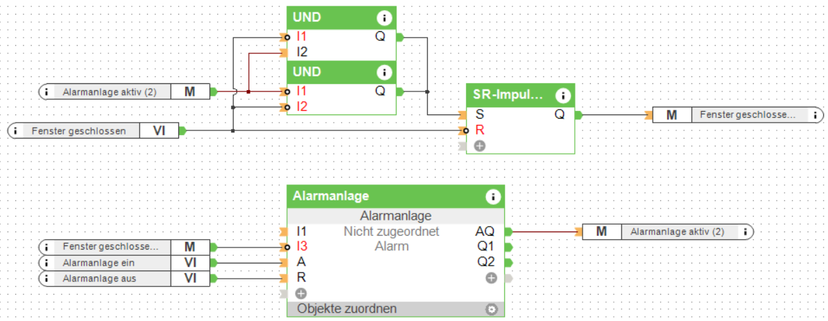

    Es gibt da sicher mehrere Möglichkeiten.
    Die Frage wäre da noch, ob nach der Aktivierung bei offenem Fenster, nach dem schliessen und erneutem öffnen ein Alarm ausgelöst werden soll oder nicht.
    Hier mal zwei Varianten
Ansichten: 1474
Größe: 105,3 KB
ID: 258767Klicke auf die Grafik für eine vergrößerte Ansicht
Ansichten: 1423
Größe: 122,8 KB
    lg Romildo

      Es gibt auch beim Alarmbaustein den Parameter li da kannst du dies auch einstellen
        Nein, wie harrythebiker schon bemerkt hat, geht li hier nicht.
        Da würde der Alarm losgehen wenn das Fenster geschlossen wird.
        Zudem gilt die Einstellung li für alle Fenster und Türen.

      Sorry für die lange Abwesenheit.
      Wäre natürlich optimal wenn die Alarmanlage nach dem Schließen des Fensters dann auch auf dieses Fenster "wirkt".
        Das wäre dann ja das 2. Beispiel in #2.

      Ich hab das nun probiert und hab noch ein Problem.
      Mein Fensterkontakt ist bei geschlossener Tür 0 und bei offener Tür 1.
      • harrythebiker
        harrythebiker kommentierte
        Hab es nun geschafft. Danke!
