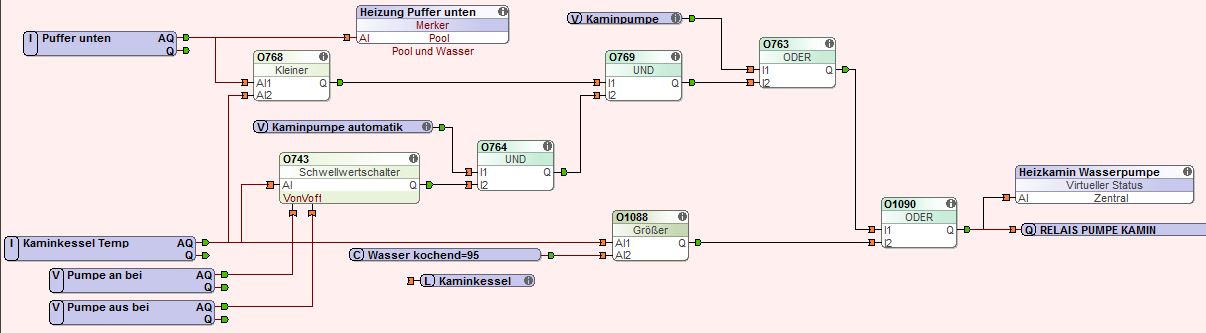

ich habe einen wasserführenden Kamin, die Kaminpumpe fördert bei bestimmten Bedingungen (Temperatur im Kessel hoch genug, Temperatur im Puffer < Temperatur im Kessel, Kaminpumpe Automatik eingeschaltet). Zusätzlich schaltet die Pumpe, wenn im Kessel 95° erreicht werden oder wenn die Pumpe manuell geschaltet wird.
Ein paar Fragen dazu:
1.) Ich möchte noch eine Abschaltung der Pumpe vornehmen, wenn Sie länger als xx Minuten läuft. (hatte kürzlich auf Manuell gestellt und die Pumpe lief 3 Tage durch)
2.) gibt es eine Möglichkeit, den Ausgang Q Relais Pumpe Kamin direkt per Schieber aus der App zu schalten, dann spare ich mir den Virtuellen Status "V Heizkamin Wasserpumpe" (um aus der App heraus zu erkennen, ob die Pumpe läuft) und den Virtuellen Eingang "V Kaminpumpe" zum Einschalten. Dieses Problem habe ich an vielen stellen: Ein Analogen Ausgang der Extension per App und per Logik und per Schalten schalten, bin sehr gespannt auf die clevere Lösung.
