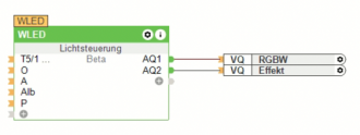

        hab es jetzt auch mal zusammengebaut und bin wirklich begeistert.
        Auch die Integration in Loxone (insbesondere die RGBW-Steuerung) ist perfekt.
        pmayer wenn ich mich recht entsinne, hattest du deine Finger da im Spiel - echt super!!!
        Jetzt muss ich mir nur noch paar Anwendungen überlegen und/oder mal schöne Lampen basteln.
        Hab hier noch ein Video gefunden, wie man relativ einfach noch ein Mikrofon integrieren kann:
        #WLED #Soundreactive #WS2812BHier gibts ein Tutorial zur geilsten oder besten LED.In 15min ohne Programmierkenntnisse!Ihr braucht einen Wemos D1 Mini, ein LE...
        Gruß Thomas

          Danke! Ja, im groben schon. Wir haben dafür gesorgt, dass die HTTP-API per UDP genutzt werden kann und WLED die Loxone-Farbwerte versteht.
          Hello, this pull request adds loxone support. It was implemented with the help of the Loxforum (https://www.loxforum.com/forum/german/software-konfiguration-programm-und-visualisierung/260948-wled-...
          Wichtig aber, wie auch im Pull-Request beschrieben, wir rechnen momentan Stump Farbtemperatur und Helligkeit in RGB um. Die Interpolation für WW übernimmt WLED. Kann man ja auch in den Settings einstellen.
          Zuletzt geändert von pmayer; 13.09.2021, 12:53.
          t_heinrich kommentierte
          Ist mir noch gar nicht aufgefallen, bin soweit mit der Integration zufrieden. ;-)

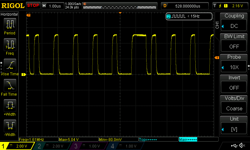

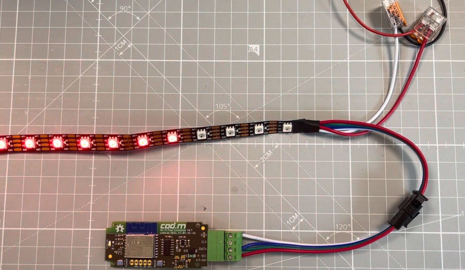

        Habe gerade die neue Entwicklungsversion des Pixel Controllers auf dem Tisch, also die zukünftige Version 0.8.
        Damit kann man endlich 12V-Stripes ohne zusätzlichen Spannungswandler betreiben. Der Controller hat jetzt einen Eingangsspannungsbereich von 4,7-16V und erzeugt selbständig die 5V, die für das Datensignal benötigt werden (Ladungspumpe).
        Im Bild betreibe ich damit WS2185 RGB@12V.
Ansichten: 2215
Größe: 308,5 KB
        Das Signal sieht durch den SN74AHCT125D wie gewohnt gut aus:
Ansichten: 2150
Größe: 16,1 KB
        Wer die Platine in 3D sehen will, kann gerne hier schauen: https://a360.co/2VSuZls
        Freue mich über euer Feedback und Wünsche für zukünftige Versionen.
        https://allgeek.de/
        • Iksi
          • 1111
          #144
          Sieht gut aus. Im 3D Modell steht aber noch Version 0.7.1....
          Nicht dass du die falsch bestellst 😄
          • pmayer
            pmayer kommentierte
            Hahaha. Ungerade Versionen sind die Entwicklungsversionen. 0.7.1 gibt den letzten Prototyp - wenn der funktioniert wird das V0.8 :-)

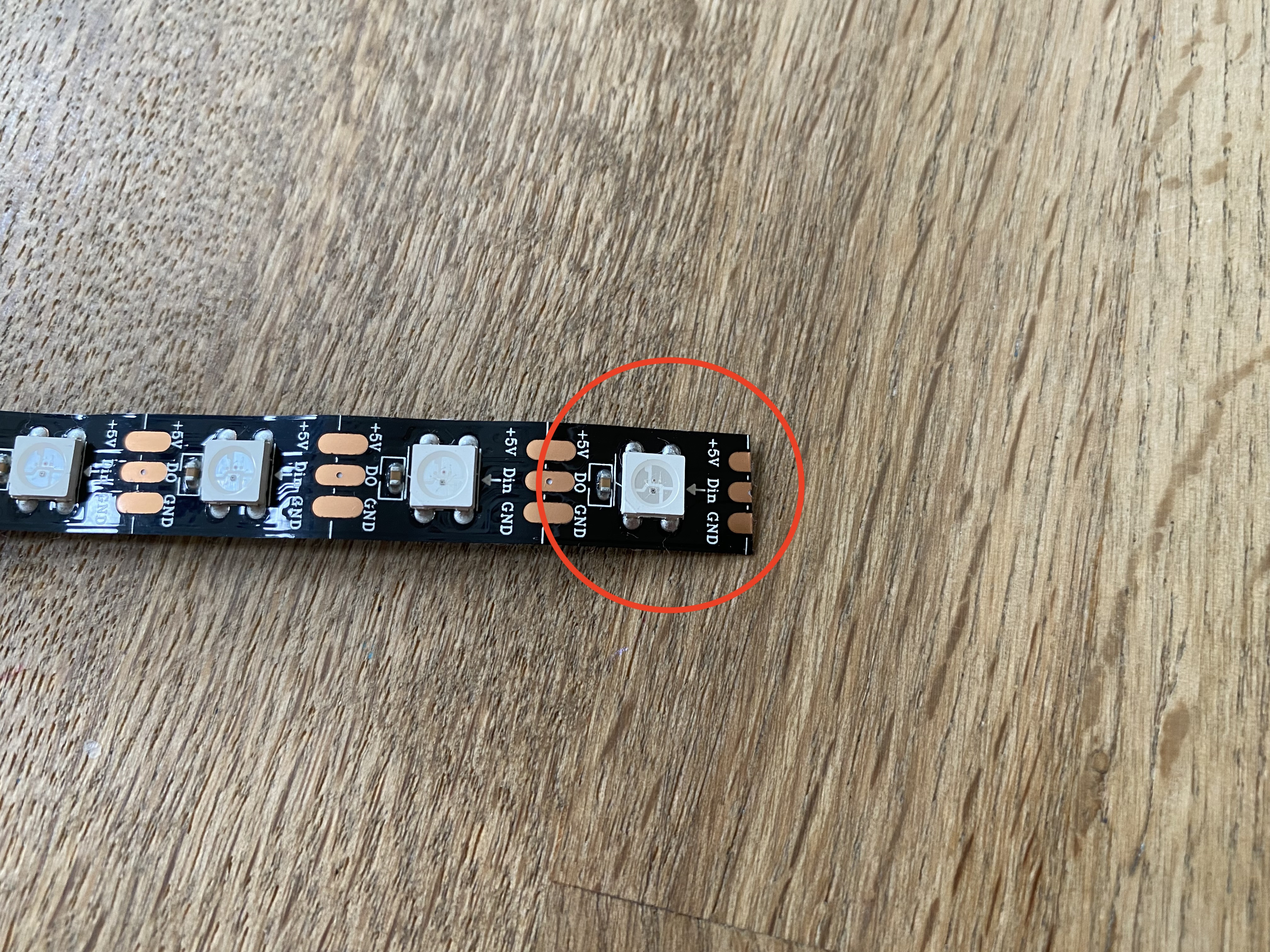

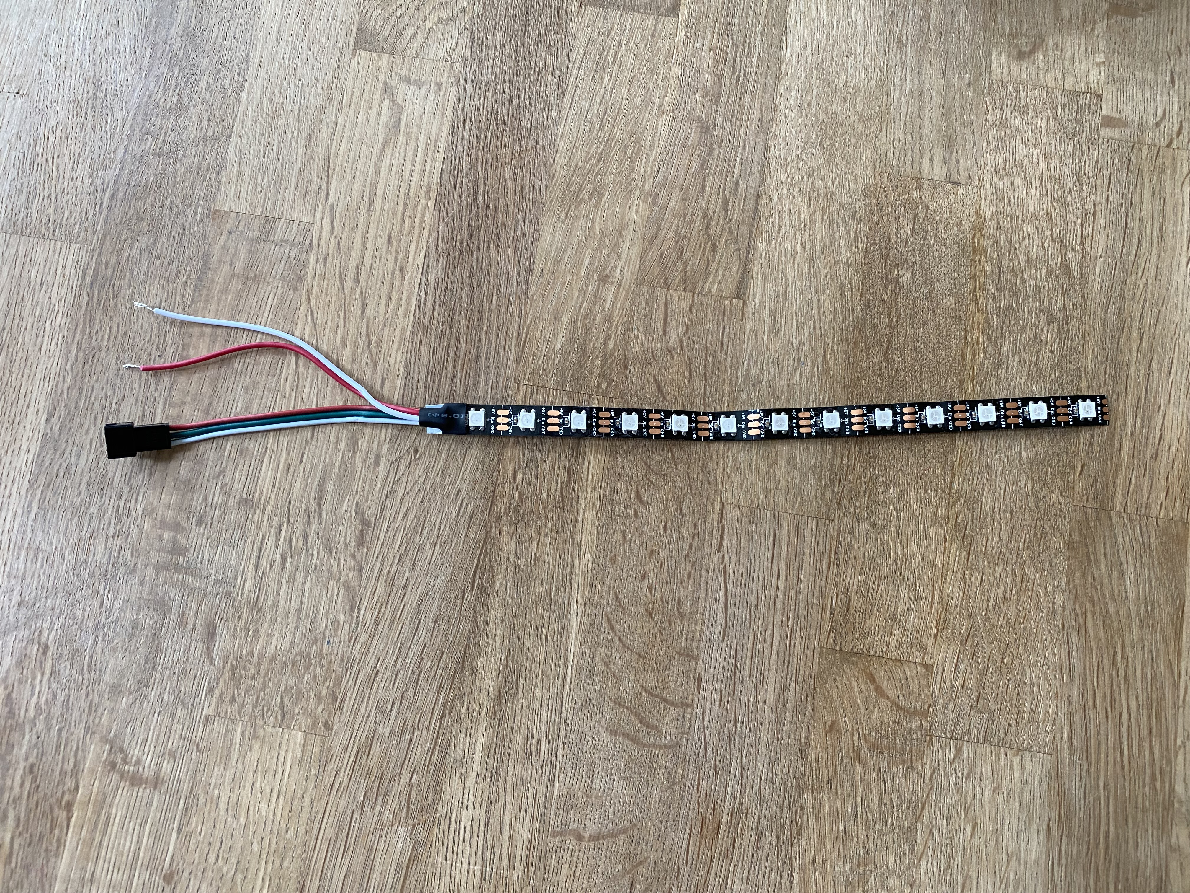

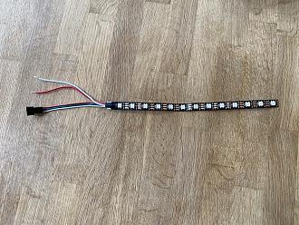

            mal ne Hardwarefrage, ich habe hier erfolgreich zwei Stripes verbaut und habe da 1x 30 cm und 1x 90 cm Resttücke.
            Nun habe ich versucht ein Reststück anzuschließen, aber egal welche Kombi ich anschließe, weder der Stripe leuchtet, noch der Controller wird im Wlan erkannt.
            Kann es sein, dass man die Stripes nur von einer Seite aus anschließen kann?
            Ansonsten poste ich gerne mal den exakten Aufbau mit Fotos, denn mir viel nicht in den Kopf, wieso es mit den Reststücken nicht funktionniert.
            Gruß Thomas
              Sofern es sich um adressierbare LEDs handelt, wovon ich mal ausgehe, gibt es eine Engangs- und eine Ausgangs- Seite.
              Der Datenanschluss ist Normalerweise mit DIN und DOUT bezeichnet.
            • 2073
            #147
            romildo mmh ja, du hast "leider" Recht.
            Und ich dachte, ich kann einfach den Rest auch direkt anschließen. Also komme ich um Löterei nicht drumrum, wenn ich die Reste verarbeiten möchte.
            Gruß Thomas
Ansichten: 2014
Größe: 4,71 MB
ID: 321654 Klicke auf die Grafik für eine vergrößerte Ansicht
Ansichten: 1978
Größe: 3,26 MB
              Zum Löten vielleicht ein kleiner Tipp:
              Zuerst die Anschlussstelle mit dem Lötkolben erwärmen und etwas Lötzinn auftragen.
              Die Anschlusslitzen erwärmen und mit Lötzinn verzinnen.
              Erst danach die Anschlusslitze mit der Anschlussstelle verlöten.
              Danke für den Tipp!
            • hagor
              hagor kommentierte
              Beim Löten macht es auch Sinn das Klebeband auf der Rückseite unter der Lötstelle etwas abzuziehen sonst rauchts ;-)

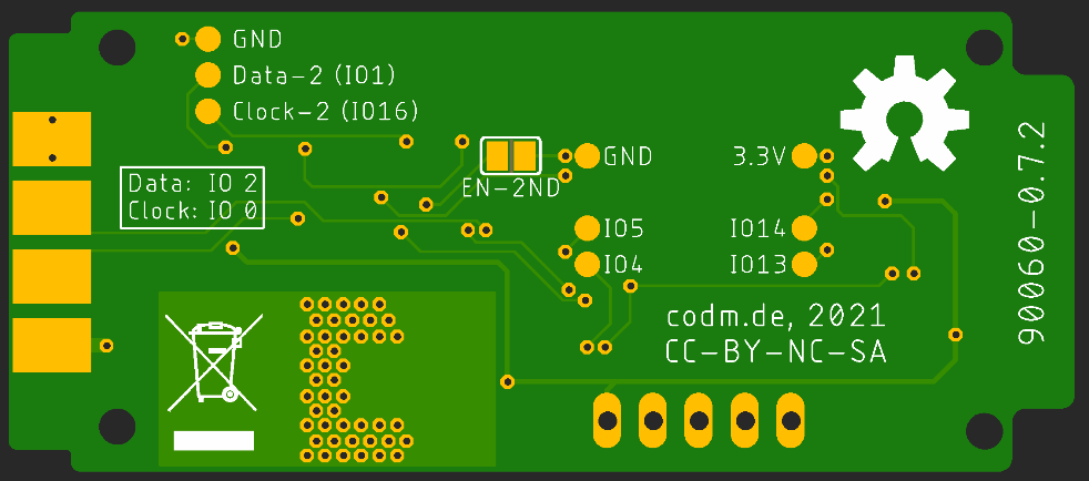

            Tag zusammen,
            ich bin ja gerade an der Weiterentwicklung unseres Controllers.
            Die neue Version wird mit 5V- und 12V-Stripes ohne separaten Spannungswandler zurechtkommen. Dazu verwende ich einen neuen Spannungswandler für 3.3V mit einem größeren Eingangsspannungsbereich und zusätzlich eine Ladungspumpe, um die 5V für den 74AHCT125D Level-Shifter bereitzustellen. Funktioniert im Test schon super, allerdings wird der TLV76733DRVR (siehe #143) DC-DC bei 12V bis zu 75° heiß, weswegen ich jetzt auf den 1117-3.3V gehe der nicht so heiß wird.
            Egal - Technikram ;-)
            Allgemein sind Bauteile momentan das größte Problem. Der Chip- bzw. Halbleitermangel schlägt komplett durch. Deswegen auch das Hin und Her mit dem Spannungswandler.
            Zusätzlich habe ich mir überlegt, ein paar Pins des ESP8266 mit nach außen zu führen, die auf der Rückseite zum Anlöten zur Verfügung stehen (3.3V Logik). Siehe Bild.
            3D-Ansicht findet sich hier: https://a360.co/2VSuZls
            Klicke auf die Grafik für eine vergrößerte Ansicht  Name: Bildschirmfoto 2021-10-27 um 13.36.26.png Ansichten: 0 Größe: 59,4 KB ID: 322590
            Außerdem kann man mit dem ESP8266 bzw. WLED ja mehr als einen Stripe ansteuern, siehe https://kno.wled.ge/features/multi-strip/. Im Maximum sollte man nicht mehr als 1024 Pixel mit dem ESP8266 ansteuern - WLED zeigt einem bei der Config das auch, auch was an Speicher noch übrig ist. Siehe dazu auch der Link.
            Generell gilt: Je mehr Pixel, desto langsamer die Animation.
            Man kann bei der jetzigen/alten Version 0.6 schon am Clock-Ausgang (IO0) einen zweiten Stripe mit nur einer Datenleitung (WS2812, SK6812, WS2815, etc.) mit Einschränkungen betreiben.
            IO2 ist der jetzige "normale" Data-Pin, IO1 (TXD) ist der zweite "normale" Data-Pin mit vollständiger Unterstützung am ESP.
            Um also auch diesen nutzen zu können bzw. auch zwei Stripes mit Clock-Leitung (WS280x, etc.) anzusteuern, habe ich auf der Platinenrückseite Lötpunkte vorgesehen (IO1, IO16) die genauso über den Level-Shifter befüttert werden. Man muss die Ausgänge nur per Lötjumper aktivieren.
            Generell würde ich gerne mal Input von euch bekommen.
            Ziel ist aber den "kleinen" Controller nicht zu überladen. Die Hutschienenvariante ist ja auch noch in Arbeit.
            Gruß,
            Patrik
            Zuletzt geändert von pmayer; 10.02.2022, 09:40.
            https://allgeek.de/
              Das schaut echt gut aus.
              Ich bin gespannt.
              Viel Erfolg!!
            • pmayer
              pmayer kommentierte
              Für euch beide, V0.8 seit letzter Woche verfügbar.
              pmayer danke für die Info.

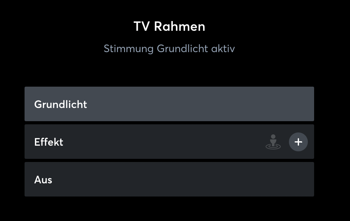

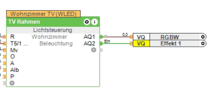

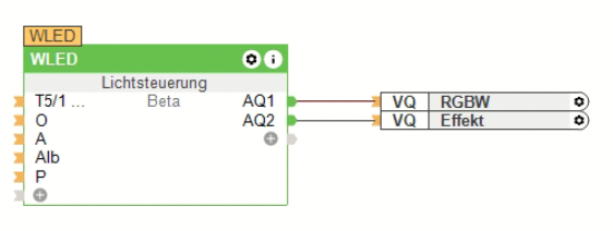

            Frage zur API
            Komme gerade nicht weiter, habe WLED erfolgreich im Lichtbaustein eingebunden.
            Befehl für RGBW (Grundlicht): LX=<v>&FX=0&T=1 <-- funktionniert
            Befehl für Effekt: FX=97 <-- funktionniert
            Wenn Szene Grundlicht aktiv und ich auf Aus gehe, geht das Licht aus <-- funktionniert
            ABER
            Wenn Szene Effekt aktiv und ich auf Aus gehe, geht das Licht nicht aus
            Was mache ich denn hier falsch!?
            Gruß Thomas 😎
Name: Bildschirmfoto 2021-10-29 um 19.55.05.png
Ansichten: 2115
Größe: 91,3 KB
ID: 322963 Klicke auf die Grafik für eine vergrößerte Ansicht
Name: Bildschirmfoto 2021-10-29 um 19.57.34.png
Ansichten: 1916
Größe: 76,6 KB
              romildo danke für's Schupsen in die richtige Richtung, du hast natürlich recht. Der Kanal RGBW geht bei "aus" aus, da die Farben alle auf "0" gesetzt werden, deswegen brauch es nicht (zwingend) bei "Befehl bei AUS" ein T=0. Habe nun bei Effekt bei "Befehl bei AUS" ein T=0 und somit klappt auch der Wechsel von Effekt nach Aus.
              Aber jetzt hab ich ein anderes Phänomen:
              Wechsel von Grundlicht nach Effekt läuft, beim Wechsel von Effekt zu Grundlicht, leuchtet Grundlicht für eine halbe Sekunde auf und geht dann aus.
              Zuletzt geändert von t_heinrich; 30.10.2021, 09:50.
              Ich könnte mir vorstellen, dass in diesem Fall, zuerst der Befehl vom Grundlicht gesendet wird und danach der "Befehl bei AUS" vom Effekt.
              Würde also bedeuten, dass T=0 als letztes gesetzt wird.
              Ich weiss nicht wie das die anderen Benutzer machen, ich würde T=0 erst setzen, wenn alle relevanten Lichter auf AUS sind.
              Dies könnte man mittels Logik an den Ausgängen, oder über einen eigenen Ausgang machen.
              Zuletzt geändert von romildo; 30.10.2021, 10:07.
              romildo ja kann es mittlerweile nachvollziehen. Muss mal selbst ein bissl experimentieren, wie ich es dann löse. Danke dir schon mal.
              Zuletzt geändert von t_heinrich; 01.11.2021, 14:53.
