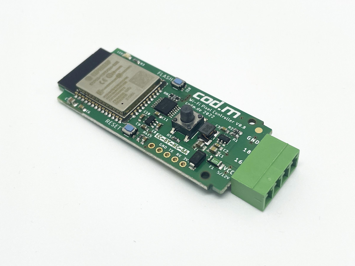

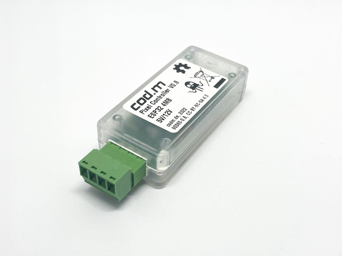

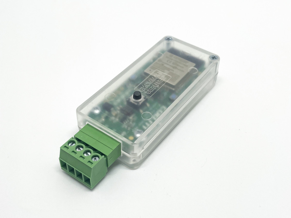

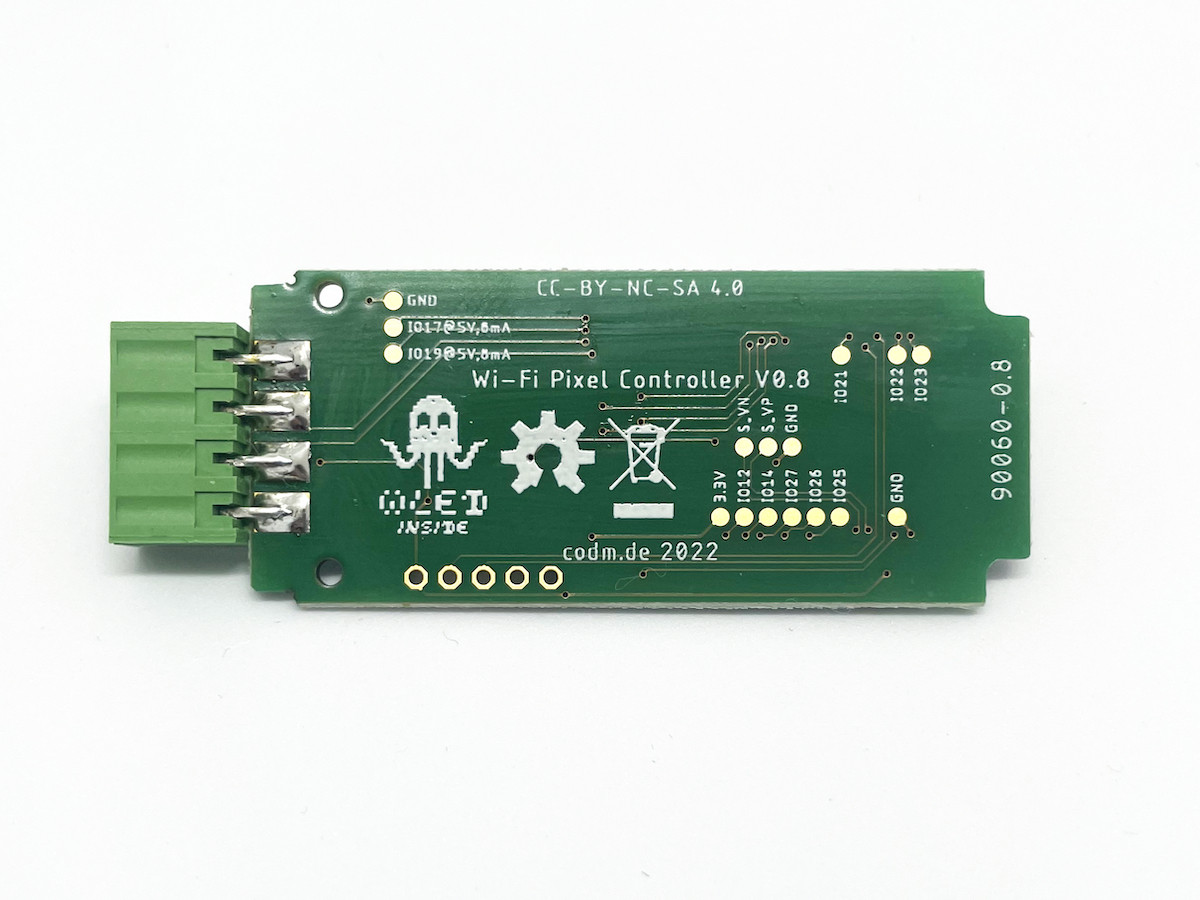

      So, auch für euch. Neue Version 0.8 des Controller ist seit heute verfügbar.
      Highlights:
      • ESP32 statt ESP8266
      • Geeignet für 5V- und 12-Installation ohne zusätzlichen Spannungswandler oder Konfiguration
      • Zwei Linien WS281x/SK6812 direkt am Stecker oder - mit Lötarbeit - zwei weitere Linien á max 1000 Pixel. Siehe https://kno.wled.ge/features/multi-strip/
      • Taster direkt am Gehäuse, der frei konfiguriert werden kann. Standardmäßig belegt mit an/aus. Siehe https://kno.wled.ge/features/macros/#buttons
      • Zusätzliche IO des ESP32 auf der Rückseite der Platine zugänglich
      • Gleicher Form-Factor wie V0.6
      Findet ihr bei uns im Shop oder auf Github: https://github.com/codm/wifi-pixel-controller
      Freue mich auf euer Feedback und eure Fragen.
      Wir sponsorn übrigens schon seit Längerem das WLED-Projekt auf GitHub. Kauf kommt dort also direkt an.
      GitHub is where people build software. More than 150 million people use GitHub to discover, fork, and contribute to over 420 million projects.
      Gruß,
      p
      Klicke auf die Grafik für eine vergrößerte Ansicht  Name: codm-pixel-controller-wled-0.8-case-top.jpg Ansichten: 0 Größe: 116,6 KB ID: 342767 Klicke auf die Grafik für eine vergrößerte Ansicht  Name: codm-pixel-controller-wled-0.8-case-bottom.jpg Ansichten: 0 Größe: 127,0 KB ID: 342768 Klicke auf die Grafik für eine vergrößerte Ansicht  Name: codm-pixel-controller-wled-0.8-pcb-bottom.jpg Ansichten: 0 Größe: 159,0 KB ID: 342769 Klicke auf die Grafik für eine vergrößerte Ansicht  Name: image_41249.jpg Ansichten: 4 Größe: 154,3 KB ID: 342770

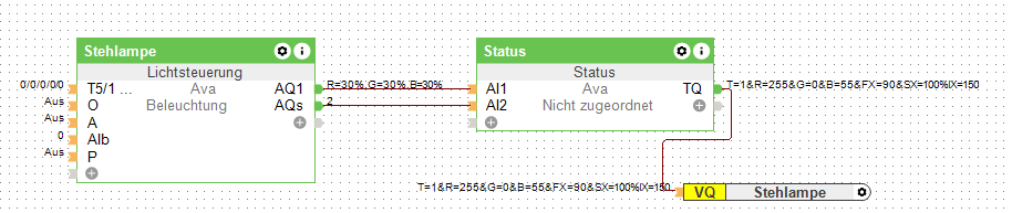

        Nochmals die Frage: Gibt es “aus früheren Zeiten” einen Weg, die Loxone-RGB-Werte in für WLED verständliche umzurechnen…?
        • pmayer
          pmayer kommentierte
          100100100 = 255255255
          Die ersten 100 sind Rot, die weiten Gelb, die dritten grün (Reihenfolge nochmal prüfen, ist lange her)
          Beisipel: abs(100050000 / 1000000) / 100 * 255 = erster Wert und so weiter.
          Hat aber sicher schon mal irgendwo hier in Loxone programmiert.

        pmayer: I'm now playing a bit with my WLED Cod.m controller, 0.8 version. I've noticed there's a certain stand-by consumption on the WLED stripe, so that I would need a relay to switch the LED 12V to off when it's not in use or simoly commanded at 0.
        Seen you've mentioned ​a way to get the relay command via the controller. Do you already have a pcb available for that or a method I can test ? Otherwise I would need an external relay driven by the miniserver a/o relay extensions a/o nano.relay Tree.
        Thanks !
        • pmayer
          pmayer kommentierte
          The PCB is only a prototype till now, sorry. You can maybe add a relay board with an optocoupler to one of the output pins as you can drive 8mA at 5V with it.
