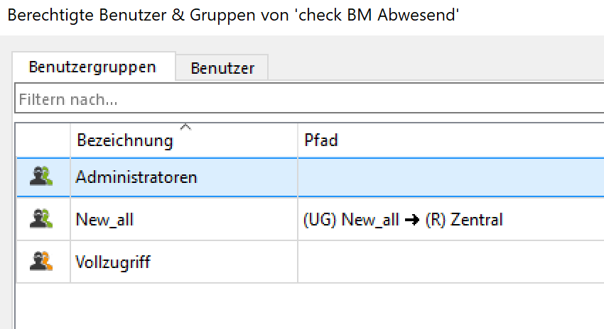

    ich komme mit der neuen Benutzergruppenfunktion immer noch nicht ganz klar; vielleich kann mir da jmd auf die Sprünge helfen.

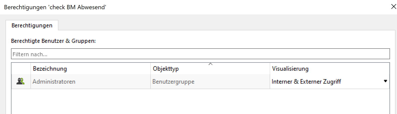

    Ich habe einen virtuellen Eingang.
    Unter den Eigenschaften "Berechtigungen" habe ich die Gruppe "Administratoren".

    Unter den Eigenschaften "Berechtige Gruppen & Nutzer" sehe ich aber zwei weitere Gruppen; die ich da aber nicht haben möchte.
    Aber in diesem Fenster kann ich ja nichts bearbeiten, nur unter "Berechtigungen" und da ist nur die Gruppe "Administratoren" zu sehen.

    Wo liegt denn hier mein Gedankenfehler?

    So wie ich das sehen, hast Du dem Eingang den Raum "Zentral" zugewiesen.
    In der Berechtigungsverwaltung ist in der Benutzergruppe "New_all" der Raum "Zentral" aktiviert.
    Du könntest also, entweder in der Benutzergruppe "New_all" den Raum "Zentral" entfernen, oder den Eingang einem anderen Raum zuordnen.
    Die Benutzergruppe "Vollzugriff" kann nicht gelöscht werden. Es sind aber gemäss Bild auch keine Benutzergruppen angewählt.
    Unter Benutzergruppen "Vollzugriff" können die Mitglieder, Benutzergruppen und Benutzer, ausgewählt werden. Der Admin Benutzer kann hier nicht deaktiviert werden.
