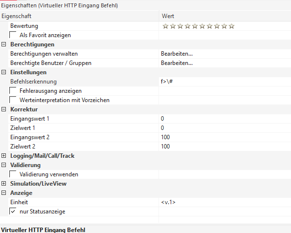

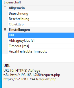

    Ich habe ein ähnliches Problem.
    Andere Webseite, aber selbe Aufgabe: Werte der Seite auszulesen.
    Mich irritiert, dass MarkusR vermutet, dass HTTPS schuld ist.
    Denn im Beispiel des virtuellen HTTP Befehl steht ja sogar "https" ?!
Ansichten: 789
Größe: 9,7 KB
    Ich bekomme es jedenfalls auch nicht hin.

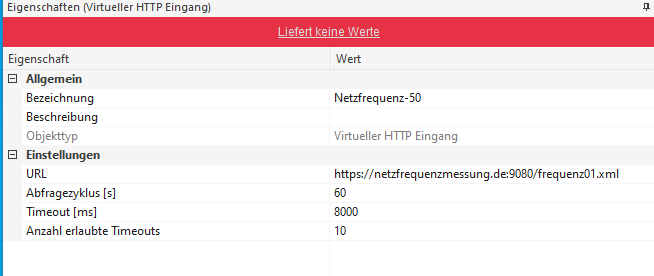

    Meine URL gehört zu:
    Messung und Anzeige der Netzfrequenz des europäischen Verbundnetzes mit Berechnung der aktuellen Regelleistung
    und dort hab ich im Quellcode in der Datenaufbereitung diese URL gefunden:
    Mein Ergebnis ist:
Ansichten: 811
Größe: 7,0 KB
Ansichten: 814
Größe: 13,3 KB
    dazu der virt. HTTP Eingang Befehl
Ansichten: 818
Größe: 22,4 KB
    Ich habe natürlich auch f>\v und f>\v.v und f>\vv.vv usw. und mit oder ohne < davor versucht - alles erfolglos.
    Vermutlich ist aber nicht der Wert auslesen das Problem, sondern die Webseite an sich durch den Miniserver aufzurufen.
    Hat jemand irgendwas ähnliches - mit anderen Webseiten - hinbekommen, und kann eventuell einen Tipp geben?
    Alex

      Alex, der MS Gen.1, den Du vermutlich hast, kann kein https. Nur über loxberry mit dem Plugin geht das dann.

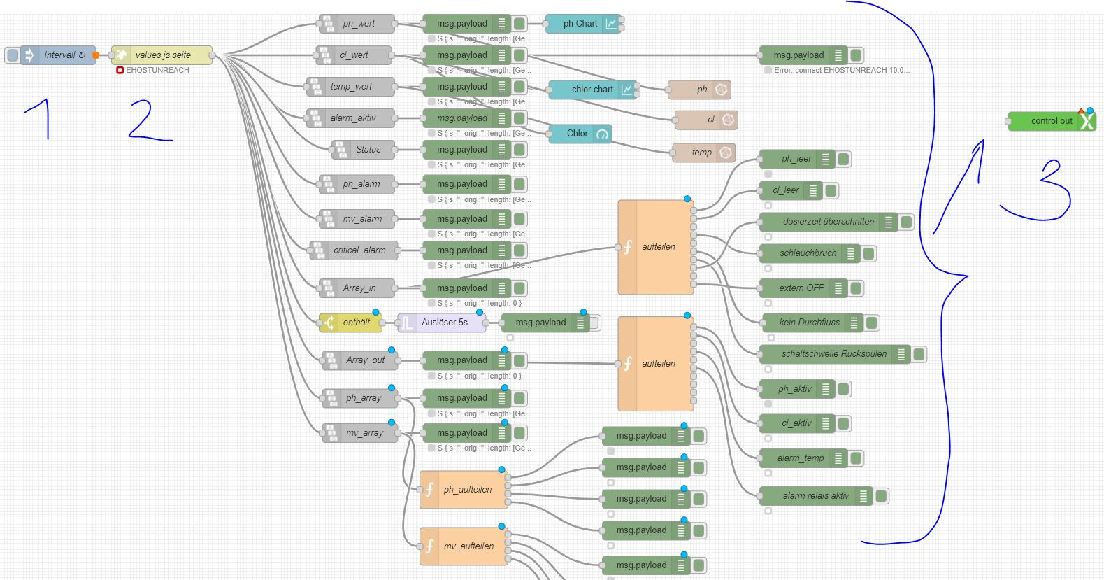

      also ich verwende für ähnliche Anwendungen nur mehr red-node,-- du liest eine Seite (2) periodisch (1) ein, egal ob http oder https und zerlegst dann den Inhalt soweit du willst in einzelne Informationen und schickst die dann dorthin weiter wo du sie brauchst, also z.b bestimmte werte in die Loxone (3) Visu oder an eine Influx Datenbank oder aber auch nur ins red-node dashboard
