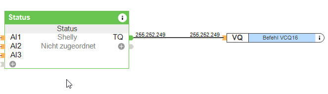

                    Also bis hierhin klappt es schonmal:
Ansichten: 404
Größe: 10,5 KB
                    aber an der Lampe kommt nix an trotz:
Ansichten: 401
Größe: 8,6 KB
ID: 261912Klicke auf die Grafik für eine vergrößerte Ansicht
Ansichten: 400
Größe: 5,7 KB
                    wenn ich den Befehl aus Loxoneangaben im Browser zusammenbastel und ihn an die Lampe sende reagiert sie.
                    Was kann das sein ?
                    Gruss Meinolf

                      mach mal aus dem grossen V ein kleines und unter den eigenschaften von V nur <v> nicht v.1 oder so

                    Schalte doch mal den Loxone Monitor ein und schau was da gesendet wird.

                        Moin Helfer,
                        ich schäme mich fast es zu sagen, aber es ist so wie Lenardo vermutet hatte;
                        Bei virtuellen Ausgangsbefehl das 'V' groß geschrieben ..... es gehört klein geschrieben....
                        Und siehe da es ging sofort. :-(
