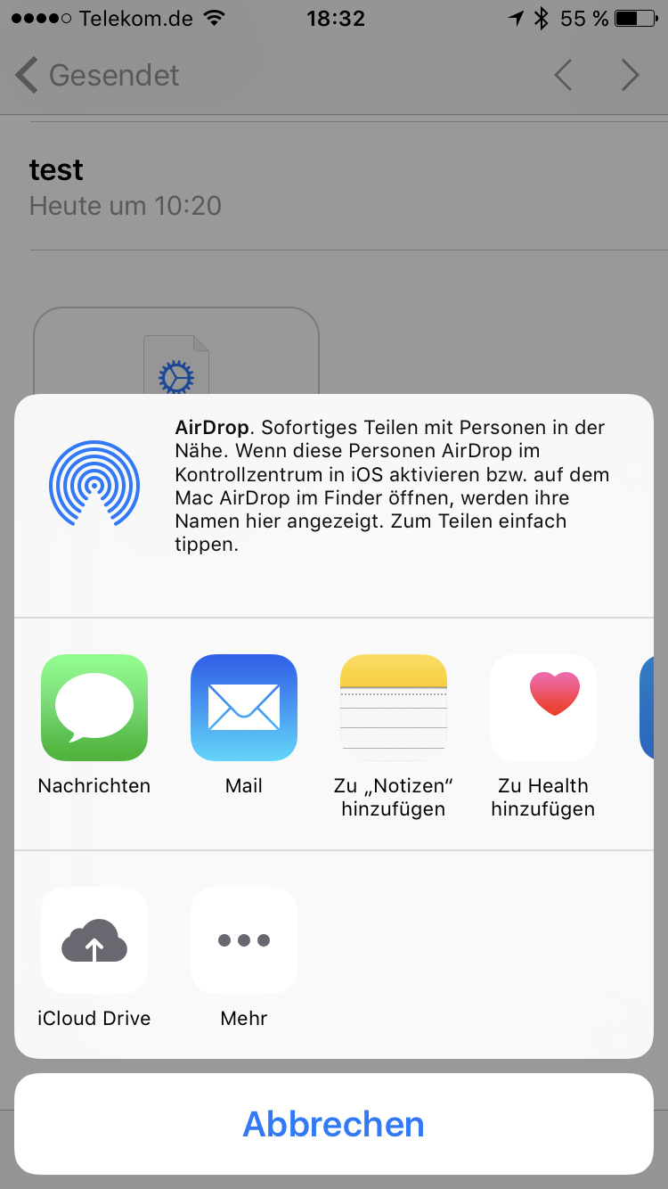

          Kurze Frage. Ich habe hier neuerdings auch ein IPhone 7 mit IOS 10 rumliegen und versucht VPN ondemand laut der loxwiki Anleitung anzulegen. VPN an sicht geht bereits. Aber es scheitert aktuell daran, dass ich die xxx.mobileconfig nicht auf dem Phone öffnen kann (Die Datei kann nicht geöffnet werden . Es ist keine App installiert, mit der diese Datei geöffnet werden kann usw."
          Sollte das OS diese Endung nicht automatisch einem System-Setting zuordnen?

            Ich habe keinen MAC und daher das Template aus dem Loxwiki ins Notepad++ kopiert und dort editiert (Einstellung: Unix EOL). Hat eventuell jemand eine fertige Datei, die er mir zuschicken kann? Natürlich exklusive der persönlichen Stellen, die ich dann noch im Editor austausche.
            Zuletzt geändert von MarcusS; 05.03.2017, 08:31.
          • MarcusS
            MarcusS kommentierte
            hmm, irgendwas ist da nicht richtig, Ich habe mir eine mobileconfig von github besorgt um einfach mal zu testen, ob die Endung überhaupt erkannt wird.Also nur runtergeladen, XML Endung entfernt ohne an den Inhalt zu gehen. Gleiches Phänomen. iOs 10.2.1
            https://gist.github.com/noestreich/6...bileconfig-xml aus der Anleitung https://www.iphone-ticker.de/vpn-anl...-demand-97462/

          #82
          Aber wie gesagt. Bei mir gehts nicht

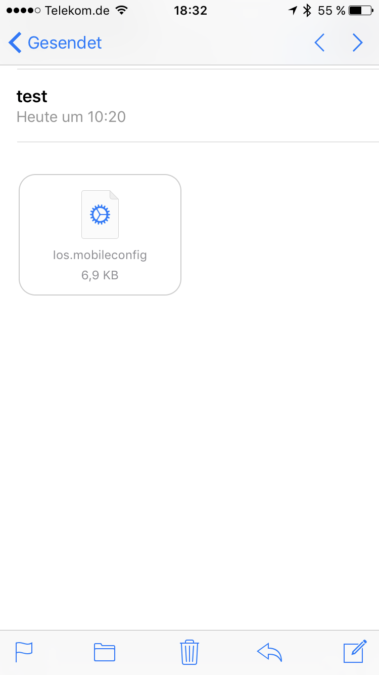

            #83
            Ich schick sie mir per Mail in die Standard Mail App und dann kommt das hier

            Ich kann sie also weiter verteilen aber nicht öffnen

              Hast du einen Lang-Klick gemacht um diese Anzeige zu erhalten? Versuch mal die Datei einfach nur kurz zu klicken. Dann müsste er eigentlich nach Installation fragen.
            • MarcusS
              Ne ne. Keine Sorge :-) ich habe natürlich alle Arten von Klicken direkt am Anfang ausprobiert. Beim Lang-Klick wird eine Dateivorschau (XML Asicht) aufgerufen

            Hallo Marcus,
            ich habe es mit meinem iPhone v10.2.1 gerade noch einmal getestet: die .mobileconfig Datei wird genau so angezeigt, wie bei Dir, wenn ich eine E-Mail mit so einen Anhang per Mail App öffne. Tippe ich auf diesen Anhang, dann wird direkt auf die Anzeige "Profil" gewechselt, wo ich mir mit "Details" den Inhalt des Profils noch einmal ansehen kann und mit "Installieren" das Profil auf dem iPhone installiere. Keine Ahnung, warum es bei Dir nicht funktioniert.
            Es gibt aber neben der Variante E-Mail auch noch die Möglichkeit, das Profil per "Apple Configurator" (Nachfolger des iPhone Configurators) auf das iPhone zu bringen.
            Gruß Jan
            P.S.: wenn ich lange mit dem Finger auf dem Anhang bleibe, dann kommt bei mir auch die von Dir o.a. Auswahl.
