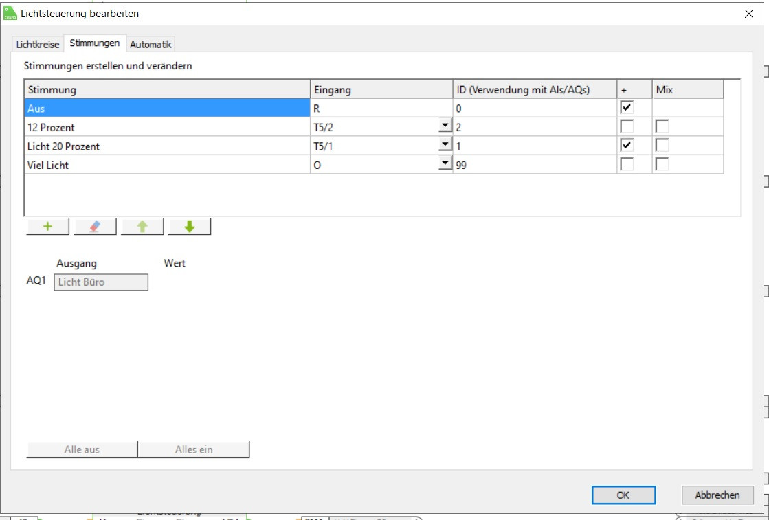

    mein Elektriker hat mir das Loxone eingebaut und ich versuche gerade selber ein paar Sachen einzustellen, da ich mich gerne neuen Herausforderungen stelle :-). Da ich Neuling bin, bitte ich etwas um Nachsicht, falls meine Fragen etwas trivial erscheinen.
    Wir haben im ganzen Haus dimmbare Lichtkreise. Momentan hat es der Eli so eingestellt, dass sich der Server merkt, welche Helligkeit eingestellt wurde. Das möchte ich aber gerne anders haben, da ich es doch recht unpraktisch finde wenn ich ehrlich bin. Per App kann ich zwar bequem die gewünschte Helligkeit auswählen bzw. Stimmung aktivieren, jedoch benutzen wir doch meist die Taster (wir haben ganz klassisch an jeder Tür Taster (Gira) für das jeweilige Zimmer) und nur selten die App.
    Zu 95% reicht es uns aus, wenn die Lichtkreise beim 20% Helligkeit laufen. Also dachte ich mir, dass man doch einen Standardwert definieren können müsste, mit welcher Helligkeit der Taster das Licht aktiviert.
    Wenn ich den L-Wert aber aktiviere, geht das Licht immer mit 100% Helligkeit an. Leider war es mir nicht möglich herauszufinden, wie ich die "Starthelligkeit" bzw. die Helligkeit vom Zustand EIN definieren kann. Ist das möglich? Oder ist es auf eine andere Art und Weise möglich, wie ich an mein Ziel komme?
    Ich habe auch einen Screenshot angehangen wo man einen Beispielraum (Arbeitszimmer) und die Standardwerte sehen kann.
    Vielen Dank schon einmal für die Hilfe.

    Du kannst das z.B. über "Stimmungen" vorgeben, siehe Dokumentation
      Was ich geschafft habe über Stimmungen, dass ich den Eingang auf T5/1 setze. Dann macht der Taster zwar was er soll, aber ich kann die Lampen am Taster nicht mehr dimmen. Das soll natürlich nicht so sein. Im Anhang ein Screenshot, wie der Reiter Stimmungen bei mir aussieht.
      Hat noch jemand einen praktikabelen Tipp für mich?

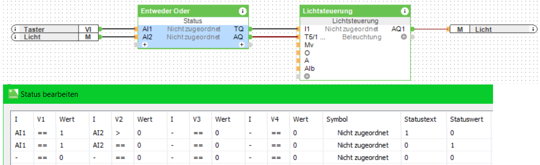

        Deine Anforderung würde ich wie folgt versuchen umzusetzen:
        Zwei UND Bausteine
        Taster an I1 von UND 1 und I1 von UND 2.
        Lichtausgang AQ1 an I2 von UND 1 und negierten I2 von UND 2
        Ausgang UND 1 an I1
        Ausgang UND 2 an T5/1
        Funktionieren sollte es so wie gewünscht, ich bezweifle aber dass es mehr wie 95% abdeckt

            Beim UND ist der Ausgang nur auf 1, wenn alles was mit den Eingängen verbunden ist auch auf 1 ist.
            Also wenn I1=1 UND I2=1 dann Q=1
            Somit gilt für das erste UND:
            Wenn Taster(an I1)=1 UND Lichtausgang AQ1(an I2)=1 (Licht ist an) dann Q=1 (verbunden mit Lichtsteuerung I1), somit Lichtsteuerung I1=1.
            Also wird der Tastendruck, solange wie das Licht >=1% ist direkt an den Lichtsteuerungseingang I1 weitergeleitet.
            Beim 2. UND ist der Eingang I2 negiert. Negiert bedeutet aus 0 wird 1 und aus 1 wird 0. Somit gilt: Wenn I1=1 UND I2=0 dann Q=1.
            Also wird der Tastendruck an T5/1 nur weitergegeben wenn das Licht <1% ist.
            Da das Licht beim ersten Tastendruck noch aus ist, wird das 1 vom Taster an T5/1 gegeben und das Licht eingeschaltet.
            Bei den folgenden Tastendrücken wird dann das 1 an I1 weitergegeben, bis das Licht unter 1% gedimmt oder ausgeschaltet wird.

              Einfacher wäre es wohl wirklich nur mit einem "EntwederOder" Baustein, den es ja anscheinend nicht gibt. Aber vielleicht hilft das ja doch noch dem ein oder anderen hier weiter oder es hat noch jemand eine bessere Idee. Aber funktionieren tut das schonmal super!

                Wenn Du lieber einen "EntwederOder" hättest, ginge das über den Statusbaustein.

                  Das hat bei mir leider nicht funktioniert. Ich konnte das Licht nicht duplizieren, somit nicht an AI2 anbinden. Wie hast Du das geschafft?
                  Wenn ich den Ausgang AQ1 in AI2 ziehe, funktioniert es leider nicht.
                  Aber theoretisch sieht das für mich aufgeräumter aus, als die erste Lösung :-)
                    Beim Baustein mit der Bezeichnung "Licht" handelt es sich um einen Merker.
                    Einfach einen Merker anlegen und vom Peripheriebaum in die Cofig ziehen.
                    Danach Merker noch auf Analog stellen.
                    Prinzipiell sollte das aber auch mit einer Direktverbindung von AQ1 auf AI1 funktionieren.
