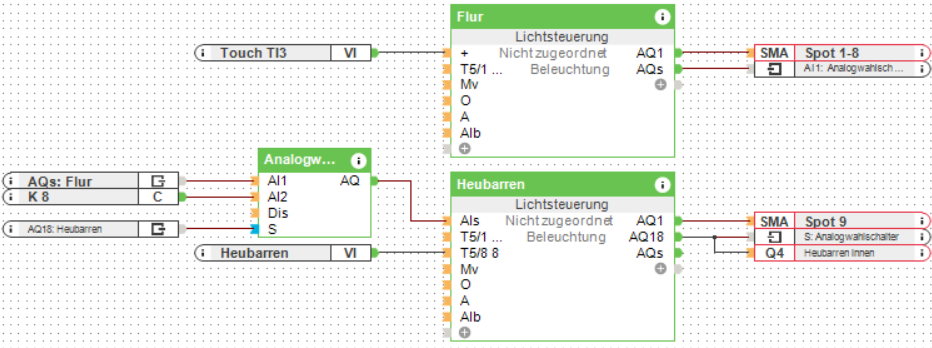

    Hallo Leute,
    ich habe im Flur RGBW Spots und in der Garage nur einen Schalter für einen Strahler. Ich hätte gerne, wenn der Strahler auf "ein" ist einer der RGBW Spots auf rot geht als Kontrolle von Innen.
    Wie gestallte ich das, dass die Schaltung immer Vorrang hat und nicht durch eine andere Szene erlischt?

            • 5161
            Hier ein Beispiel, mit zwei Lichtsteuerungen.
            Nachteil:

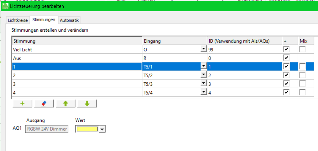

            Die Stimmungen für Spot 1-9 müssen in beiden Lichtsteuerungen vorhanden sein.
            Maximal 7 Stimmungen
            Lichtsteuerung Flur:
            An AQ1 kommen nur die Spots 1-8

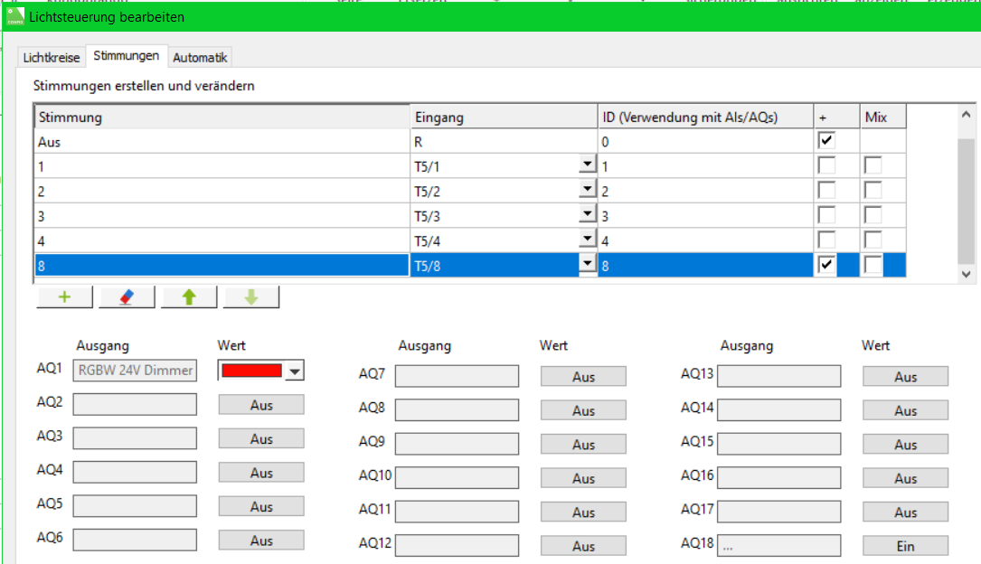

            Lichtsteuerung Heubarren:
            An AQ1 kommt Spot 9
            An AQ18 Heubarren innen
            An T5/8 die Tasten für Heubarren
            Stimmung 8 für Spot 9 ROT und Heubarren EIN

            lg Romildo
