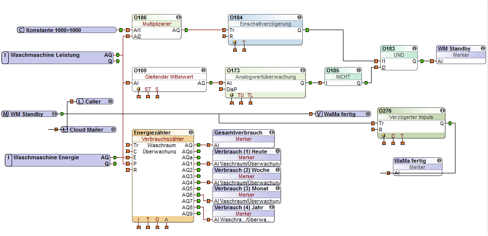

    ich bastle gerade an einer Statusauswertung des Trockners. (Siehe Bild)
    Der Trockner verbraucht in jedem Status eine bestimmte Leistung, das klappt alles soweit.
    Jetzt habe ich aber das Problem, dass der Trockner seine Trommelrichtung wechselt, kurz stehen bleibt und dadurch für ca. 1-2 Sekunden keine Leistung verbraucht.
    Das führt dann zu dem Status fertig obwohl das nicht richtig ist.
    Wie kann ich da eine Verzögerung einbauen, damit der Status fertig erst gesetzt wird, sobald der Trockner mindestens 2 Minuten lang unter 0,005KW Verbauch bleibt.

    Schau Dir mal den Programmbaustein "Gleitender Mittelwert" an.
    Ich hab meine Waschmaschine glaub ich über 3 min abgefragt, bevor ich wusste, das sie fertig war, denn diese legt ja auch einige Pausen ein.

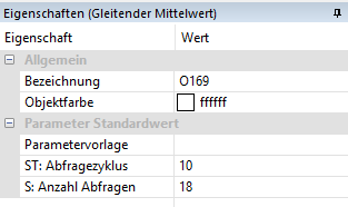

      Damit habe ich auch schon probiert aber ich bekomme dann Werte wie 0,1/0,2/0,3
      Welchen Wert für Abfragezyklus und Anzahl der Abfragen nehmen ich da am besten?

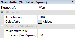

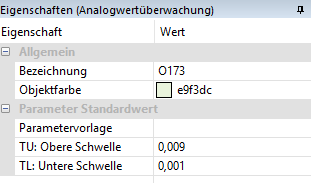

            Habs gleich gefunden. Den Merker hab ich dann noch dafür genutzt, über Sonos oben im Haus die Meldung auszugeben "Waschmaschine ist fertig", da diese im UG stand. Gleichzeitig ging ne Mail raus, falls Frauchen im Garten lag und per Handykopfhörer Musik gehört hat, selbst da hat sie die Mail mitgekriegt. Damals hatten wir noch ein Miet-Bungalow und sie musste immer ins UG, um nachzuschauen, daher war das über Sonos oben sehr praktisch. Jetzt sind wir in Eigentum umgezogen, daher der Schwenk auf KNX und Loxone als Logikmaschine...

                  Ich teste jetzt mal mit diesen Werten.
                  Machr das Sinn?
                    Nein, Anzahl Abfragen 1 innerhalb eines Zyklus macht sicher keinen Sinn, soll ja ein Mittelwert aus x Abfragen werden, s.o.
                    Aktualisiere mal den Thread, hab oben noch die Einstellungen hinzugefügt.

                      Ok, dann gehe ich z.b auf 8 Abfragen.
                        Schau Dir auch nochmal den Zyklus an, der scheint viel zu hoch, ich kann das gerade nicht, sitze wieder auf der Terrasse

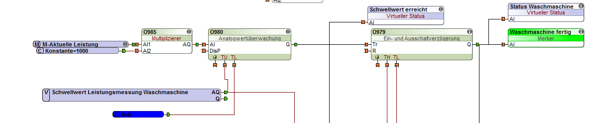

                            Nimm doch einfach eine Analogwertüberwachung und hänge daran eine Ausschaltverzögerung größer 2 min. So läufts bei mir seit einem Jahr verlässlich.
