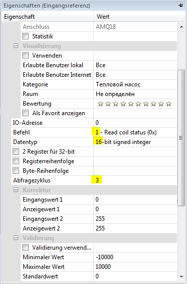

      Meine 2 Modbusrelays funktionieren fast normal. Das heisst die Ausgänge schalten ein und aus.
      Manchmal kommt es vor, dass Modbusbefehle ausfallen. Dann zeigt Config zB Eingang 1 - Ein, in der Wirklichkeit Relay aus ist.
      Jetzt möchte ich finden, wo Problem ist: Modbusextention, Modbusmodul, Speisung (habe nur eine 1,5 A für MS und 3 Modulen).
      Nach der Speisungsausschaltung funktioniert alles wider.
      Dazu versuche ich ein Relayzustand (Read Coil) bekommen.

          Heizungsmischer mit Modbusrelayausgang
          ich brauche Gedanken, wie folgendes Phänomen behoben könnte.
          Ich betreibe 2 MS mit Modbusextension und Modbusrelaysmodul. Zum Relays wurden Heizungsmischer angeschlossen.
          Manchmal kommt es vor, dass Relay schaltet sich nicht ab und Mischer bekommt 2 Phasen - viel Lärm und geht nicht weiter.
          Ursache kann ich nur vermuten. Modbusleitung verliert das Signal, MS wird bei der Mischerarbeit abgeschaltet. Der Modbusrelay bleibt im alten Zustand - Ein.
          Nach der Prüfungen, stellte es heraus, dass MS, wenn Signal 0 kein Befehl an Modbus schickt. Obwohl Modbusrelay Ein sein könnte.
          Wie kann man Modbusrelay auf 0 stellen, vor der Anfangregelungsphase.
          mfg
          Andrii

            • Andrii Kuzmuk
              • 29.08.2015
              • 142
              Ein Screenshot mit Mischer und Modbus.
              Das Problem, dass MS Ausgang -Aus kein Befehl schickt, obwohl Modbusrelay Ein sein koennte.
              Eine Loesung - Modbusrelay auf 0 vom Reglerstart stellen.
              Oder staendig eine Rueckverbindung machen und pruefen MS Ausgang und Modbusrelay.
              Modbusrelay ist NO, aber hat Flashmemory, wenn es eingeschaltet, dann bleibt so bis Modbusbefehl Aus kommt.
