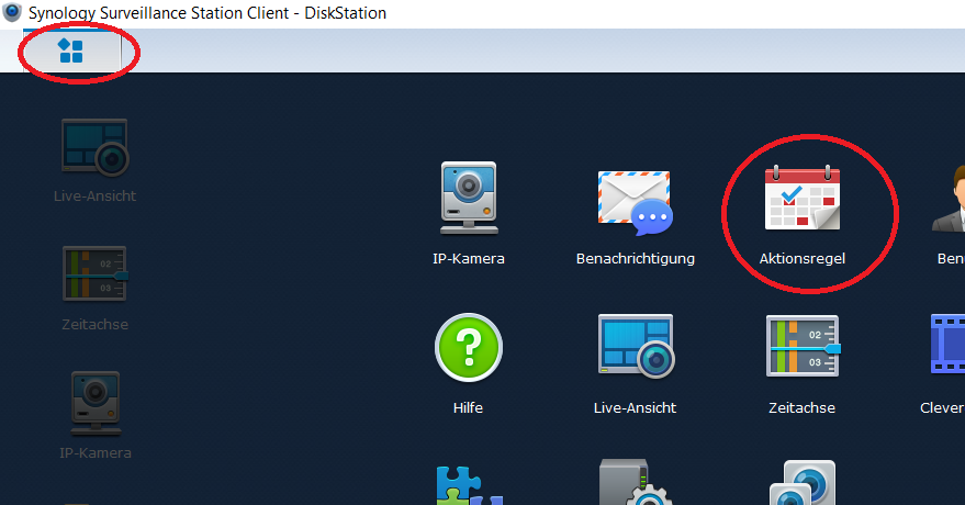

      • Loxtom577
        • 19.08.2018
        • 502

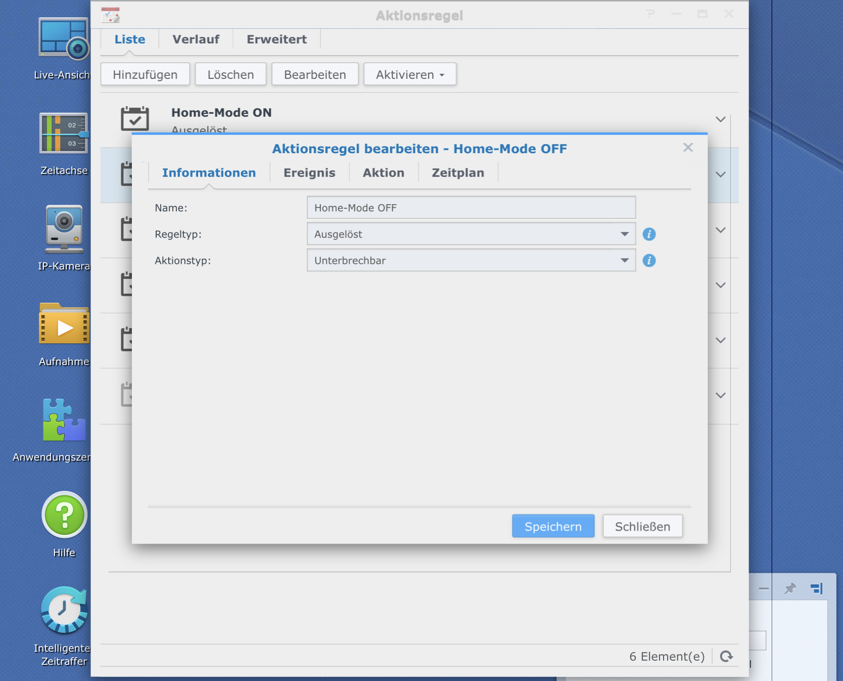

Ansichten: 1038
Größe: 245,1 KB
        • Vossi
          Vossi kommentierte
          Perfekt! Danke, hab's gefunden!
        • HIS-Loxone
          HIS-Loxone kommentierte
          Cool danke

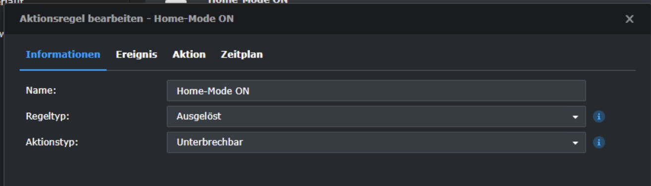

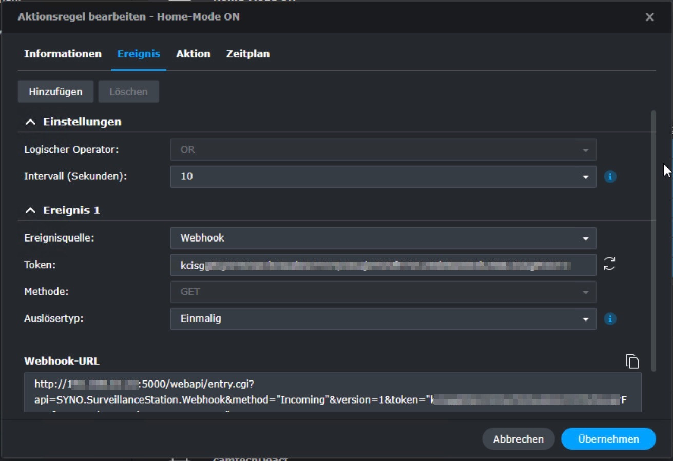

      • ri8
        • 04.03.2019
        • 31
        Zitat von Vossi
        Kurze Frage: Wo bitte in der Surveillance Station findet man das? Ich habe ein Synology NAS mit Surveillance Station, zwei Kameras dran und würde eine davon gerne als "Bewegungsmelder" für Loxone nutzen, finde aber diese ACTIONS nirgends....
        Bin ich blind...?

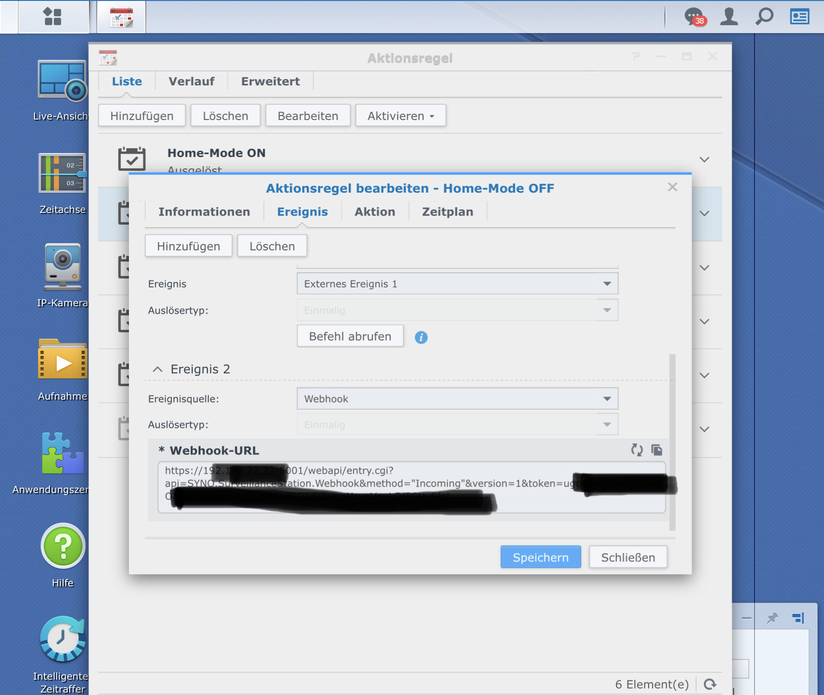

        noch einen kleinen Hinweis…ich habe als Ereignis „Webhook“ genommen, damit mein admin Passwort der Diskstation nicht übers Netz im Klartext versendet wird.
Ansichten: 694
Größe: 329,5 KB
        • HIS-Loxone
          wie hast du denn webhook erstellt
        • ri8
          ri8 kommentierte
          Eigentlich ähnlich, wie beim externen Ereignis.. du musst einfach im Dropdown Webhook wählen. Achte auf AND und OR sofern du mehrere Ereignisse verwendest.
          Danach kannst du den Webhook Link über den Browser testen (einfügen und Enter drücken)

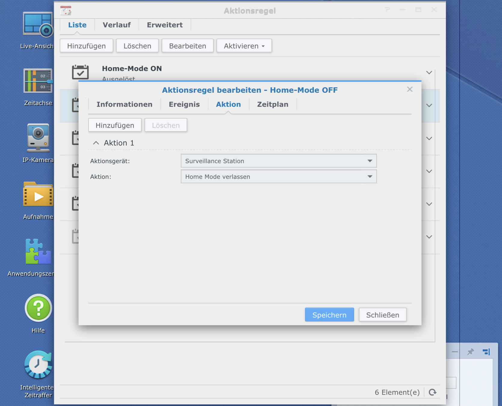

          hier noch ein paar Screenshots

          • HIS-Loxone

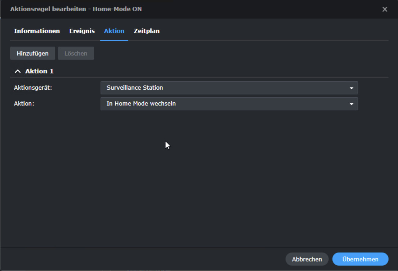

            Warum Home Mode verlassen?
          • ri8
            ri8 kommentierte
            Naja, das kannst du natürlich selbst wählen, welche Befehle du über die Aktionsregeln steuern willst…Mein Beispiel schaltet den Home-Modus der Synology Surveillance Station ein, sobald ich zu Hause bin..wenn ich weg bin und die Alarmanlage scharf mache, geht automatisch der Home Mode aus. Home-Mode ist hier erklärt: https://kb.synology.com/de-de/Survei..._mode?version=

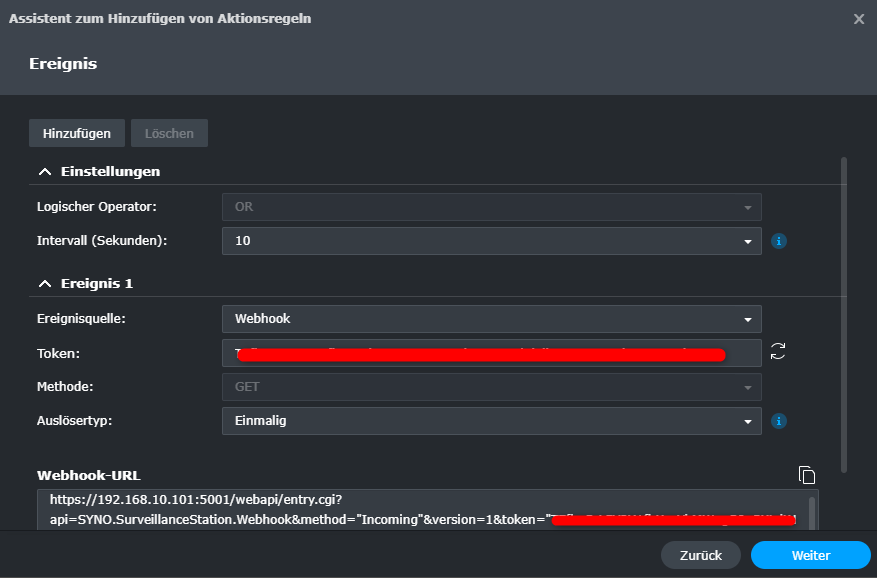

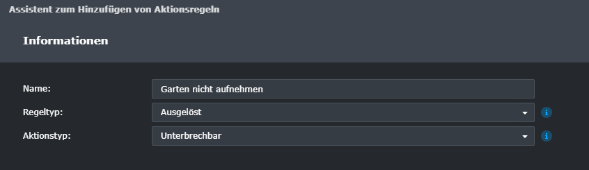

          Hey Leute,
          ich würde dieses Thema gerne nochmal aufgreifen, weil ich irgendwie auf dem Schlauch stehe.
          Ich würde gerne folgendes realisieren:
          Sobald mein Türkontakt (Terrassentüre) auf "Offen" geht, soll bei bestimmten Kameras die "Bewegungsaufnahme" gestoppt werden. Ich will mich und meine Familie im Garten nicht selber überwachen, sobald wir in über die Terrasse in den Garten gehen.
          Ich weiß nicht so recht, wie ich das umsetzen muss
          Soweit bin ich mal:
          1. Aktionsregel hinzufügen
Ansichten: 450
Größe: 12,2 KB
          2. Ergeinis hinzufügen (brauche ich ein "and" oder ein "or"???)
Ansichten: 457
Größe: 35,3 KB

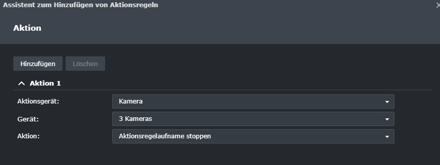

          3. Aktion: 3 Kameras "Aktionsregelaufnahme stoppen" oder liege ich da falsch?
Ansichten: 455
Größe: 14,5 KB

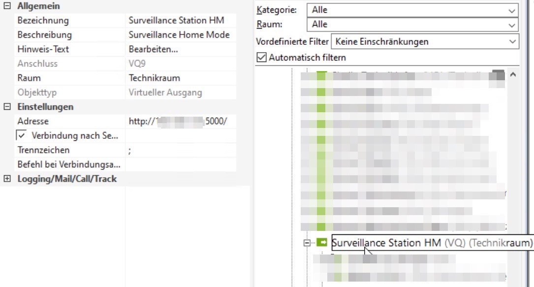

          Loxone Config:
          Ich würde den Türkontakt (0=Offen) verwenden.
Ansichten: 457
Größe: 7,4 KB

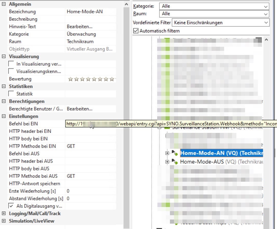

          Hier stehe ich komplett auf dem Schlauch - Muss ich einen "Virtuellen Ausgang" (IP des NAS) mit anschließendem "Virtueller Ausgang Befehl" (Webhook mit Token) erstellen - wenn Ja wie genau bzw. mit welchen Parametern?!?!
          Sorry für die unbeholfenen Fragen und Danke schon mal für die Hilfe
          lg HannSchuach
          • ri8
            • 04.03.2019
            • 31
            Lieber HannSchuach
            Ich arbeite mit einer WebHook Aktionsregel in SurveillanceStation und in Loxone mit einem virtuellen Ausgang. Vielleicht helfen dir meine Screenshots, ansonsten einfach fragen…
            Den Ausgang steure ich dann mittels der Alarmanlage an. Die gleiche Aktionsregel/Virtuellen Ausgang habe ich folglich noch für HomeModeOff erstellt.
            Grüsse und gutes Gelingen..

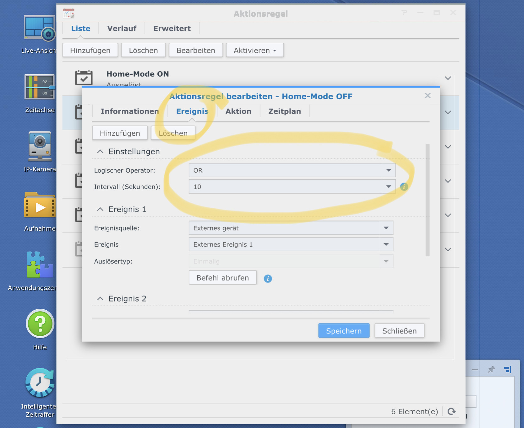

              HannSchuach … übrigens OR und AND benötigtst du, wenn du mehrere Ereignisse definierst, welche die Regel auslösen sollen. Ereignis 1, Ereignis 2, …also soll entweder Ereignis 1 OR (oder) Ereignis 2 die Regel auslösen. Bei AND ist es folglich ein UND…

                  Siehst du die Screenshots im vorgehenden Beitrag nicht? Da sind die Virtuellen Ausgänge mit allen Parametern ersichtlich.
