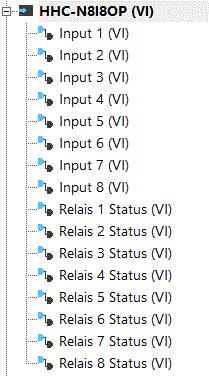

    habe ein Relaismodul 8 DI und 8DO für Virtuelle UDP Eingänge und Ausgänge besorgt.
    Die Relais kann ich ohne Probleme mit RM ansteuern.
    Die Inputs machen es mir etwas schwerer.
    Ich bekomme bei jedem Zustandswechsel einen Status:
    input00000001 = Eingang 1 Aktiv
    input10000000 = Eingang 8 Aktiv
    input00000000 = Alle Eingänge Deaktiviert
    Als Digitaleingang funkioniert das auch soweit, aber es gibt auch andere Kombinationen die ich vergleichen müßte.
    Habe auch mal mit Analogwert und Statusbaustein versucht. Leider ohne Erfolg.
    Kann man irgendwie die Einzelnen Werte von input00000001 herauslesen?
    Ich meine damit die 8 Werte aufzudröseln und immer nur auf 0 und 1 für einen input abzufragen!

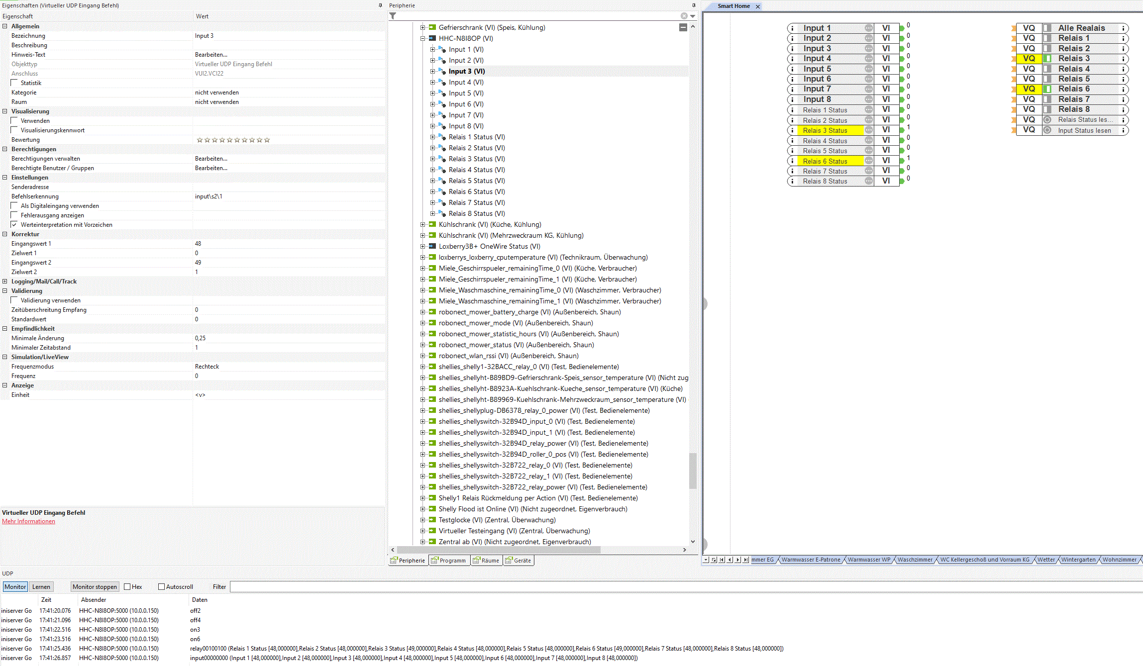

        danke für die Hilfe an Christian und Alex.
        Ich habe es mit eurer Hilfe versucht aber leider ohne Erfplg.
        Es muss irgendwie ein anderes Problem sein, denn die Virtuellen Eingänge reagieren nur sehr sperlich auf die Input Kontakte.
        Es ist auch in der Config zu beobachten das die Virtuellen Eingänge von selbst kurz aufleuchten.
        Im UDP Monitor und anderen UDP Programmen kommen die Input Signale sauber rein.
        Nach meinem dafürhalten arbeitet das Relaismodul sauber.
        Für die Richtigkeit: Ich verarbeite die Signale als Digitaleingang!
        Gruß Frank

              Smarthome0815 hast du einen Shot vom UDP Monitor für mich wo der Eingang gesetzt ist - hab glaub ich die Eingänge geschrottet

                Startest du die Abfragen für Relais und Input Manuell?
                Ich habe den Status auf Automatic gesetzt!
Ansichten: 2325
Größe: 264,8 KB
                  Bei "Alle Relais" kommt der Status von alleine und bei den einzelnen muss man sich den holen
                  Bei dir ist ja der Eintrag vom Input vorhanden!
                  Meine Eingänge haben keinen Haken bei "als digitaler Eingang verwenden"

                So hab ich den Konfiguriert. Input Mode auf Automatic gestellt damit ich nicht noch extra abfragen starten muss.
                Bei Statusänderung kommen die dann Automatisch.

ID: 272038 Hab es mal so eingestellt wie bei dir.
                Übrigens etwas neues was da hinter dem Input 1 steht.
                  Du hast sowohl bei Zielwert 1 wie auch bei Zielwert 2 eine 0 drin.
                  Du möchtest aber bei Eingangswert 2 = 49 einen Zielwert 2 = 1 bekommen.

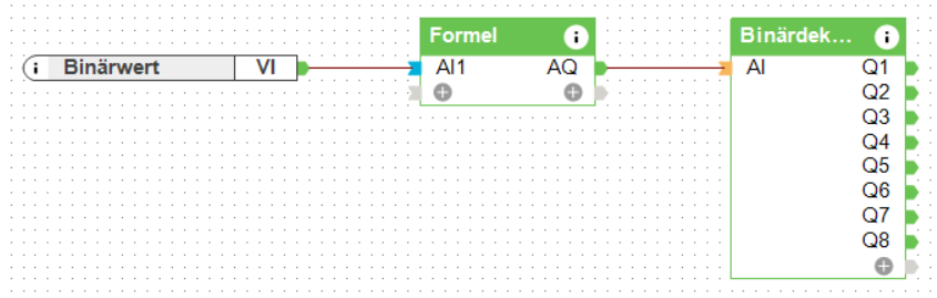

                • 5161
                Hier noch eine andere Möglichkeit den Wert mit nur einem Eingang zu erfassen:
                Befehlserkennung:
                input\v
                Formel im Formelbaustein:
                Int(I1/(10^0))-Int(Int(I1/(10^0))/10)*10+(Int(I1/(10^1))-Int(Int(I1/(10^1))/10)*10)*2+(Int(I1/(10^2))-Int(Int(I1/(10^2))/10)*10)*4+(Int(I1/(10^3))-Int(Int(I1/(10^3))/10)*10)*8+(Int(I1/(10^4))-Int(Int(I1/(10^4))/10)*10)*16+(Int(I1/(10^5))-Int(Int(I1/(10^5))/10)*10)*32+(Int(I1/(10^6))-Int(Int(I1/(10^6))/10)*10)*64+(Int(I1/(10^7))-Int(Int(I1/(10^7))/10)*10)*128
Ansichten: 2554
Größe: 45,2 KB
                lg Romildo
                  Bei dieser Lösung dürfen die Werte nicht verändert werden.
                  Also die Korrekturwerte auf Standard zurücksetzen. Eingangswert = Zielwert.
                  Sollte es so bei dir auch nicht funktionieren, brauche ich mehr Infos dazu.

                  Vielen Dank Romido! Genau das wars!

                  Romildos Binärwert Lösung hat auf Anhieb funktioniert. Läuft sauber und stabil. Danke.
