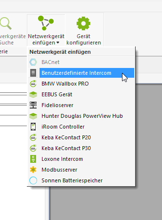

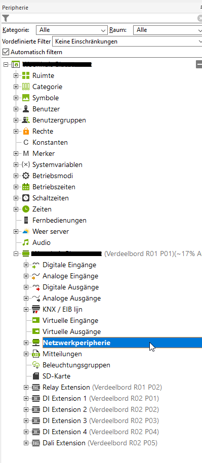

        Bei mir (12.0.2.24) geht es so:
        Erst "Netzwerkperipherie" wählen:

        Und dann oben "Netzwerkgerät einfügen -- Benutzerdefinierte Intercom":

          ....in der V11.1.9.14 wäre es im Peripheriebaum "Überwachung und Zutritt" und dann Netzwerkgerät einfügen.
          lg Romildo
            hat sich erledigt nachdem ich ein Update der config gemacht habe, danke trotzdem.
