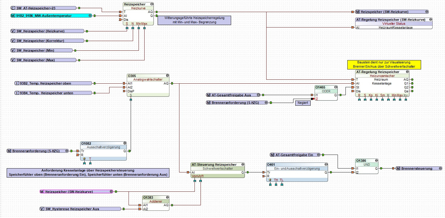

    Ein Schalter- oder Flipflop-Baustein, der die Pumpe schaltet.
    Bei deinen beiden Schwellwertschalter-Bausteinen jeweils einen Tastschalter danach, diese liefern auch einen Impuls für steigende und fallende Flanke.
    Die steigende Flanke des ersten SWS geht dann auf den Schalter-O, die fallende auf Schalter-R.
    Bau jedenfalls noch eine unabhängige Logik dazu, die bei ~95 Grad jedenfalls den Schalter auf R setzt (GRÖSSER-Baustein) und die Ladung unterbricht. Der Teufel schläft nie! 😉

      Vielleicht als Denkstütze meine Variante der Heizspeichersteuerung im Anhang.
      Zur Info:
      Ich fahre meinen Heizspeicher witterungsgeführt mit Min- und Max.-Begrenzung.
      Dies aber nur, wenn mindestens in einem ein Vorregelkreis (witterungsgeführte Mischventilregelung HK oder FBH) das zugehörige Regelventil 90% Öffnung erreicht hat. Damit erreiche ich, dass mein Heizspeicher fasst Vollständig entladen wird und ich dadurch lange Brennerlaufzeiten habe.
      Die vorgenannte Logik wird aber nur aktiv, während der Heizperiode, Freigabe Heizkreispumpen über AT (HK, FBH, Bad-HK) und IRR-Anforderung (nur HK bzw. Bad-HK).
      Mit der Brenneranforderung schalte ich die vom Austrittsfühler (Oben) zum Eintrittsfühler (Unten) um. Die Ladung über meine Kesselpumpe erfolgt erst wenn der Kessel seine Mindesttemperatur überschreitet.
      Ausgeschaltet wird der Brenner, wenn der untere Fühler die eingestellte Ausschalthysterese erreicht hat (Einschalttemperatur-1K). Die Kesselpumpe hat noch einen Nachlauf, um die Restwärme aus dem Kessel abzuführen. Mittels Temperaturvergleich Kessel/Heizspeicher oben wird mehrfach hintereinander die Kesselpumpe kurz gestartet um die die Nachheizwärme ebenfalls in den Heizspeicher abzuführen.
      Beachten die Logik arbeitet mit der Config 7.4.4.14.
