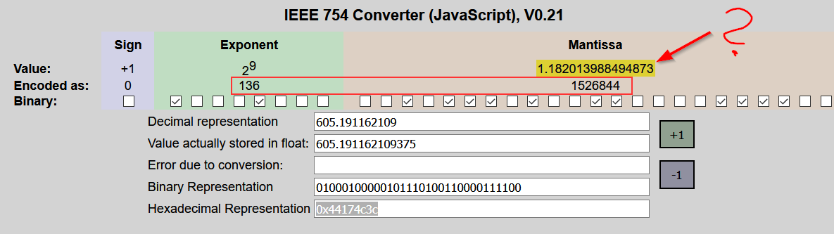

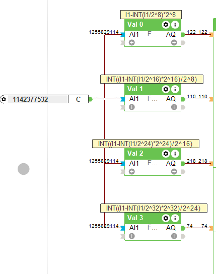

ich bin jetzt schon ein gutes Stück weiter, aber leider noch nicht ganz am Ziel.
Nachdem ich einige Sensoren habe die extra abgefragt werden müssen, habe ich die Abfrage HTTP-Abfrage über PicoC gelöst, der mir dann jeweils gleich die vollen 8 HEX als Dezimal-Wert liefert. Somit spare ich mir eine vielzahl an HTTP-Abfragen und nachdem der Wert als Ganzes kommt ist auch kein Zeitversatz (flackern) dabei.
D.h. also z.B. für den HEX-Wert 44174C3C bekomme ich 1142377532 in dezimal retour, den ich dann lt. Post #14 weiterverarbeite - leider stimmt das Endergebniss aber nicht.
Hat das vl. mit der Reihenfolge der Bytes zu tun ?
Vielen Dank!
