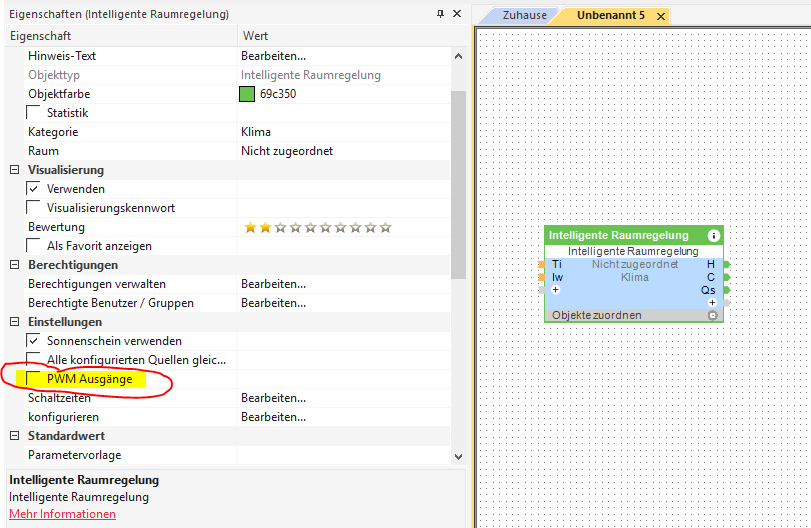

    du kannst in den Eigenschaften der IRR unter Einstellungen auswählen ob PWM oder nicht:
Ansichten: 570
Größe: 40,5 KB
      • 11238
      Wenn du PWM ausschaltet, kommt ein Analogwert.
      Mit einem Schwellwertschalter kannst du dann die Heizungen ein- und ausschalten, Zb. Von=3 und Voff=4.
      Der IRR bleibt sehr lange auf 10, d. h. erst wenn du unter 1 Grad bei der Zieltemperatur bist, geht der Wert von 10 runter.
      BTW machst du mit 28 Grad ein Dampfbad? 😉
        Die Temperaturangabe 28°C war ein Tippfehler und ist definitiv zu hoch.
        Frage:
        Wie kann ich die Schwellwerte für Von bzw. Voff ermitteln?
          Kannst nicht "ermitteln", du musst sie festlegen.
          Nimm einfach meine Werte.
