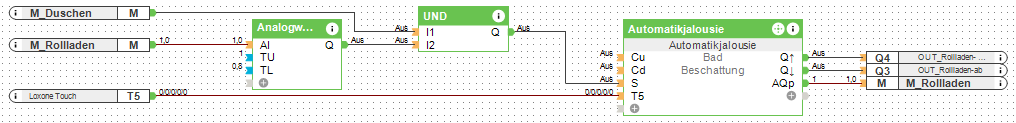

        ist es richtig, den Wert des Ausgangs AQp (von Automatikjalousie) über den Baustein Analogwertüberwachung an den Eingang S zu führen?

          da glaube ich gibt es mehrere Möglichkeiten.
          ich selbst arbeitete mit einem Differenzschwellwert Schalter.
          aber auch deine Lösung sowie Status Bausteine und größer, kleiner Bausteine sollten funktionieren.
          speichere dies ab und teste mal mehrere Varianten mit der LiveView. Da kann man das optimale Verhalten sehr leicht nachvollziehen.

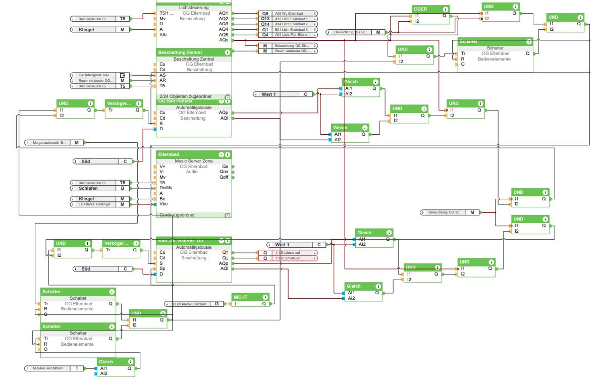

            Hallo 74homer ,
            hab dir mal einen Ausschnitt aus meiner Config angehängt.
            Wie du siehst kann sowas leicht eskalieren, aber, naja, es funktioniert halt genau so wie ich es haben wollte
            Schöne Grüße!
