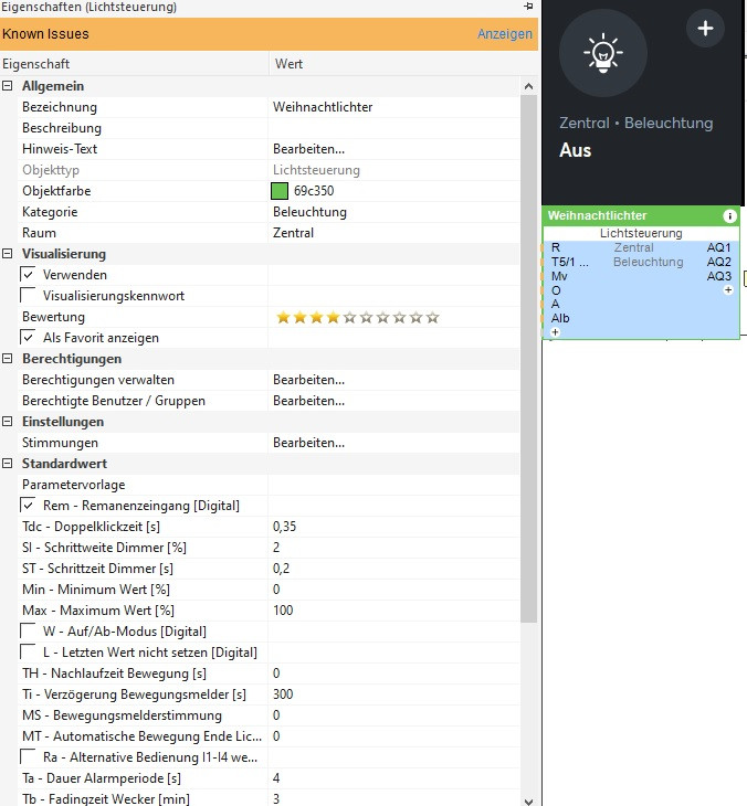

    Anzeigefehler Lichtsteuerung Baustein
    Wollte neue Lichtsteuerungsbausteine einfügen, z.B. für die Weihnachtsbeleuchtung. Leider wird in der Visu kein Name mehr angezeigt.
    Egal wie ich den Baustein nenne, oder irgendwelche Eigenschaften ändere. Auch weitere Bausteine sind nicht korrekt benannt. Die alten Bausteine werden noch richtig angezeigt.
    Spinnt meine COnfig? Der MS oder die SD Karte?
    Oder gabs ein fehlerhaftes Update?

    schau mal nach, ob sich im Feld "Beschreibung" nicht ein Leerzeichen darin befindet.

      Leider nein. Das Feld ist komplett leer. Habe mal probiert den Baustein komplett zu löschen, brachte keine Änderung

        Das ist leider seit 11.1.9.3 so... also ganz ruhig... ist halt so..

            Klick mal auf die gelb hervorgehobenen Known Issus, steht da was dazu?

            Ich meine mich zu erinnern, dass es angezeigt wird, wenn ein zweiter Lichtbaustein im selben Raum eingefügt wird.
            Bin auch genau darüber schon gestolpert, weil ich ne Weihnachtsbeleuchtung mit verschiedenen Funksteckdosen aufgesetzt habe.

              Tatsächlich, du hast Recht. Ist mir bisher nie wirklich aufgefallen. Sobald ich einen zweiten Lichtsteuerungsbaustein dem Raum Zentral hinzufüge, dann werden von beiden die Namen angezeigt. Sehr mies. Dann müsste ich wohl die Weihnachtsbeleuchtung einem anderen Raum zuordnen und dann wieder als Favorit hinzufügen, damit er wenigstens dort in der Visu angezeigt wird. Finde ich etwas schlecht gelöst. Ich könnte auch einen Schalter nehmen anstatt Lichbaustein. Versuche mich mal durch, aber danke.
