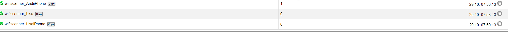

              Mir ist jetzt leider aufgefallen dass nicht jedes Device an MQTT regelmäßig übergeben wird.
              Im Log steht dass es gesendet wurde aber bei MQTT kommt es leider nicht an woran liegt das?
              Log:
              07:52:12.819 INFO: Host 192.168.178.21 is offline
              07:52:12.821 OK: Sending Data 'wifiscanner/Lisa/0' to MQTT broker localhost:1883
              07:52:12.825 OK: Sending Data 'wifiscanner/AndiiPhone/1' to MQTT broker localhost:1883
              07:52:12.843 OK: Sending Data 'wifiscanner/LisaiPhone/0' to MQTT broker localhost:1883
              Operation finished sucessfully.
              29.10.2021 07:52:12 TASK FINISHED
