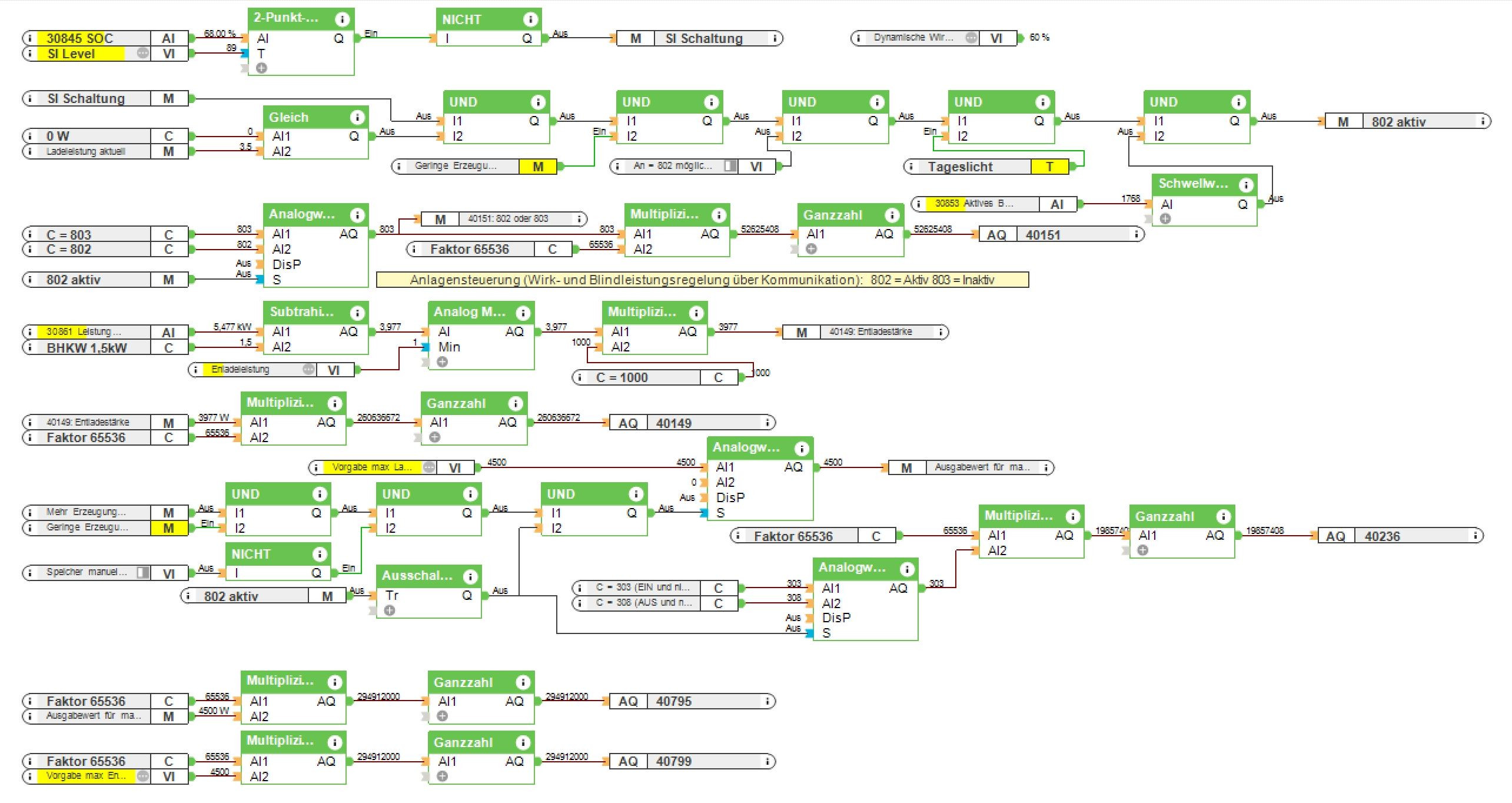

    ich habe ein seltsames Problem.
    Ich hatte einen Bleispeicher mit SMA Sunny Island Wechselrichtern.
    Dort habe ich mir mit Hilfe von tubist88 eine Steuerung über Modbus aufbebaut.
    Grund war, dass der Speicher über Tag nie voll geladen werden sollte, sondern Platz für den Strom meiner Brennstoffzelle hat.
    Sie ist recht komplex geworden, funktioniert aber zuverlässig:
    Klicke auf die Grafik für eine vergrößerte Ansicht  Name: SI Steuerung 2018.JPG Ansichten: 0 Größe: 583,3 KB ID: 280735
    Jetzt habe ich meinen Bleispeicher verkauft und auf einen Lithiumspeicher mit externem BMS aufgerüstet.
    Daher darf ich nicht mehr eingreifen.
    Jetzt habe ich die komplette Seite einfach gelöscht.
    Aber dann lädt und entlädt der Speicher nicht mehr.
    Selbst wenn ich als letztes folgende Werte sende:
    • 40151 den Wert 803
    Anlagensteuerung (Wirk- und Blindleistungsregelung über Kommunikation):
    802 = Aktiv
    803 = Inaktiv
    • 40236 den Wert 2424
    Betriebsart des Batterie-Management-Systems:
    303 = Aus
    308 = Ein
    2289 = Batterie laden
    2290 = Batterie entladen
    2424 = Voreinstellung
    • 40149, 40151, 40795 und 40799 werden auch gesendet, wären dann aber egal.
    Ich kann diese Sendebefehle natürlich aktiv lassen, aber es muss doch eine Möglichkeit geben, den Sunny Island wieder auf Werkseinstellung zurück zu setzen, oder?
