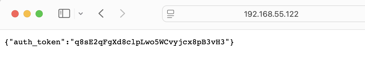

    Ihr Token kann mit der gleichen Methode abgerufen werden, die ich gepostet habe. In dem von Ihnen verlinkten Wiki-Beispiel nennt er das Token nano1t.txt. Sie können es beliebig benennen. Ich habe mein verlinktes Beispiel token.json genannt. Im angehängten Bild heißt es nanoleaf_token.txt
    Legen Sie einen Druckknopf auf den virtuellen Ausgang "Token anfordern", um ihn auszulösen. Der Token wird intern auf dem Miniserver gespeichert (im Pfad /user/common/)
    Sie können mit einem Browser überprüfen, ob diese Datei erstellt wurde. Navigieren Sie zu -
    http://Username:Password@Your_miniserver_IP_address:Port/nanoleaf_token.txt
    Verwenden Sie dann die Anleitung Text-to-Miniserver, um das Token abzurufen.​

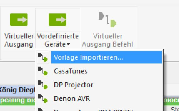

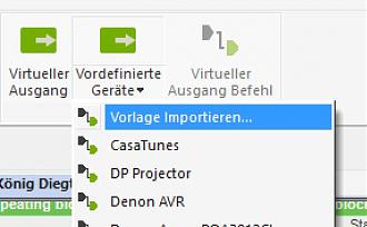

        @ Tico: Die Datei "VO_Nanoleaf output.xml" hatte ich bereits installiert. Weshalb machen Sie das so mit dem reinkopieren ins Loxone Verzeichnis? Ich habe es in der Konfig unter Vordefinierte Geräte geladen:
        Klicke auf die Grafik für eine vergrößerte Ansicht  Name: Vorlage Importieren.JPG Ansichten: 0 Größe: 48,4 KB ID: 281430
        Danke nochmals und schöne Festtage!
        Zuletzt geändert von loetman; 23.12.2020, 20:38.
        • Tico
          Tico kommentierte
          Das Kopieren der Vorlagen in das Loxone-Verzeichnis ist eine Angewohnheit aus einer sehr alten Version der Config. Mit der Vorlage Importieren ist das viel einfacher!
