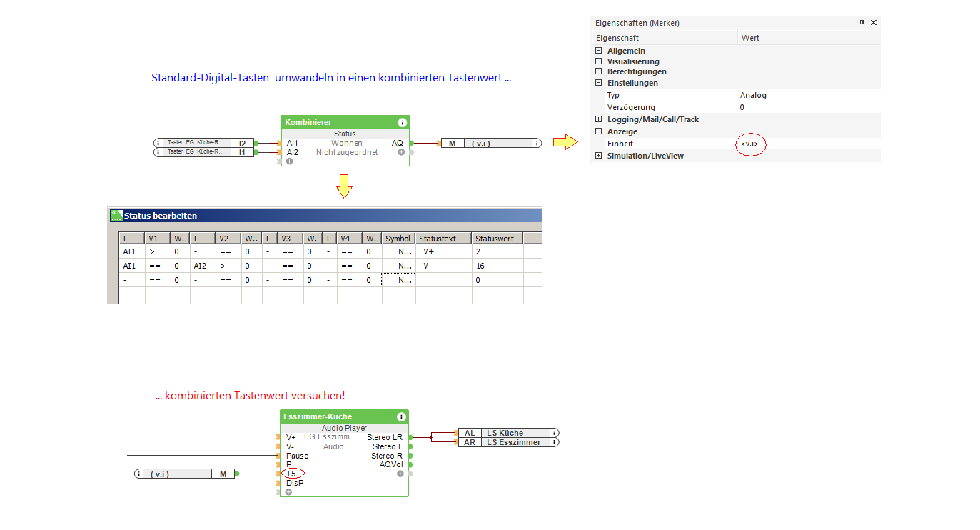

              Versuche einmal das hier...
Ansichten: 794
Größe: 48,0 KB

                Das ist eine schlaue Methode um die Loxone Taster zu simulieren. Aber es hilft mir nichts bei meinem Grundproblem, dass das Weiterschalten eines Favoriten anders behandelt wird wie das Weiterschalten eines Musiktitels in einem Verzeichnis.
                Ich habe letzten Freitag ziemlich lange mit demSupport von Loxone verbracht und das Endergebnis ist, dass das so programmiert wurde und so ist es. Logische Erklärung gabs keine dafür.
