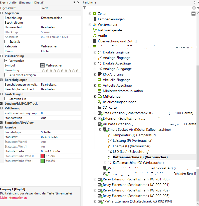

    Hi zusammen,

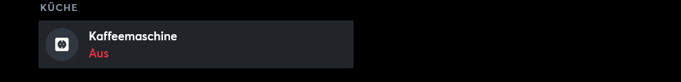

    Die Smart Socket Air hat ja einen digitalen Eingang, den ich gern in der Visualisierung als Schalter haben möchte um die Steckdose ein und ausschalten zu können. Nur leider taucht der in der Visualisierung nur als Status auf und nicht als Schalter....was mach ich denn da falsch?
    Klicke auf die Grafik für eine vergrößerte Ansicht  Name: Gerät.PNG Ansichten: 134 Größe: 92,4 KB ID: 284480
    Visu:
    Klicke auf die Grafik für eine vergrößerte Ansicht  Name: Visu.PNG Ansichten: 115 Größe: 6,2 KB ID: 284481
    In der Simulation ist der korrekt als Schalter zu sehen.
    Danke und viele Grüße

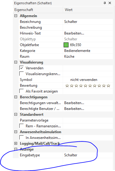

            romildo
            Sorry, vielleicht verwirrt mich nur die selbe Benamung?
            In den Eigenschaften vom Digitalen Eingang de Smart Socket unter "Anzeige" steht das selbe wie in den Eigenschaften eines Schalters unter "Anzeige". Beides mal kann man den Eingabetyp auswählen (soweit man unter "Visualisierung" den Haken bei "Verwenden" gesetzt hat)
            Vergleichsbeispiel Schalter:
            Klicke auf die Grafik für eine vergrößerte Ansicht  Name: schalter_beispiel.PNG Ansichten: 0 Größe: 25,3 KB ID: 284544
            Beim digitalen Eingang der Smart Socket hat man auch den Bereich "Anzeige" und kann dort "Schalter" oder "Taster" wählen...nur wird das in der Visu nicht wie beim Baustein Schalter als Button zum drücken angezeigt.
            Verwendet wird auch die 11.1.9.14
            Xenobiologist
            Hier die Schaltung....(mit aktiver Simu und aktiviertem digitalen Eingang). Der Eingang ist direkt mit dem Relais verbunden.
            Klicke auf die Grafik für eine vergrößerte Ansicht  Name: Verbindung.PNG Ansichten: 0 Größe: 9,1 KB ID: 284545
              Ja, das ist nicht nur für Dich verwirrend
              Bei den Virtuellen Eingängen funktioniert das auch.
              Bei den Hardware-Eingängen aber nicht. Da ist der Schalter wohl nur für die Simulation in der Config gedacht.
          • Witte
            • 30.12.2019
            • 146
            Oh man, danke für den Hinweis romildo
            Hab jetzt nen virtuellen Eingang genommen, jetzt geht's auch.
            Schade, dass das so verwirrend ist...
