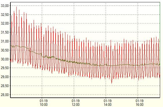

        Ich finde es nur seltsam, dass sich die VL-Temperatur so häufig und so schnell ändert und auch einfach nicht zu schwingen aufhört. Sie erreicht pro Stunde ca. 7-mal SOLL +1K und 7-mal SOLL -1K. Dabei Schließen die Relais jeweils 10-20-mal pro Stunde. Bei manchen Einstellungen sogar noch häufiger.
        Im beigefügten Bild habe ich die SOLL- und IST- VL-Temperatur über einen längeren Zeitraum mit den gleichen Einstellungen aufgezeichnet. Hier habe ich jedoch die SOLL-VL-Temperatur über die ITS berechnen lassen (nicht wie oben beschrieben, konstant auf 34°C).
        Die Abtastzeit S vom Heizungsmischer-Baustein mit 5 s habe ich auch nur von einem Beitrag hier im Forum übernommen. Da habe ich auch bereits verschiedene Einstellungen zwischen 5 und 200s durchprobiert, aber ohne wirklichen Erfolg. Die Anzahl der Schaltzyklen hat sich bei höherer Abtastzeit geringfügig reduziert. An den ca. 7 Schwindungen pro Stunde hat sich jedoch nichts geändert.
Ansichten: 2886

          Dein Regler schwingt.. versuch's mal mit dieser Anleitung (s.u.).
          Immer nur einen Wert (KP oder KI) verändern und mindestens eine Stunde warten.

            Sinnvoll wäre, das konkrete Verhalten bei konkreten Werten zu zeigen.
            Abtastzeit 5 Sekunden ist jedenfalls völliger Quatsch (wer empfiehlt so einen Blödsinn), und dass sich die Relaisschalthäufigkeit zwischen 5 Sek. und 200 Sek. Abtastzeit nur "geringfügig reduziert" hat, gibt es gar nicht.
            Ich glaube, du hast in meinem Wiki-Artikel die Hälfte übersprungen, zu viel experimentiert und zu wenig gewartet.

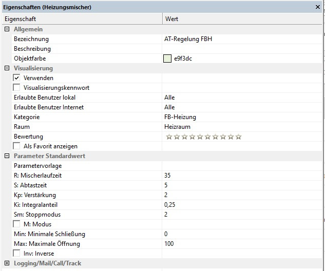

              Hallo Christian,
              dieser Wert stammt sicherlich von mir. Mit den nachfolgenden Eigenschaften des Mischerbausteines (siehe Link) habe ich die ideale Einstellung für meinen FB-Heizkreis gefunden. Wie ich schon geschrieben habe, habe ich eine maximale Sollwertabweichung im normalen Regelbetrieb von +/-0,2K.
              Gruß Michael

                Du interpretierst den Parameter falsch: Die Abtastzeit ist der Zeitabstand bis zur nächsten Neuberechnung in Sekunden. Das sich kontinuierlich verändernde Eingangssignal wird immer nur im Augenblick des Abtastvorgangs gemessen, wodurch jedes Mal ein Moment-Reglerausgangssignal ermittelt wird. Das hat erst einmal nichts mit der Mischeransteuerung zu tun.
                Gruß Michael
