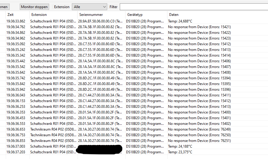

        Was mir auffällt, wenn der 1-Wire Monitor läuft, dann laufen hier unter Sekunden Takt die Fehlermeldungen daher.
        No response from device
        Sehr eigenartig.

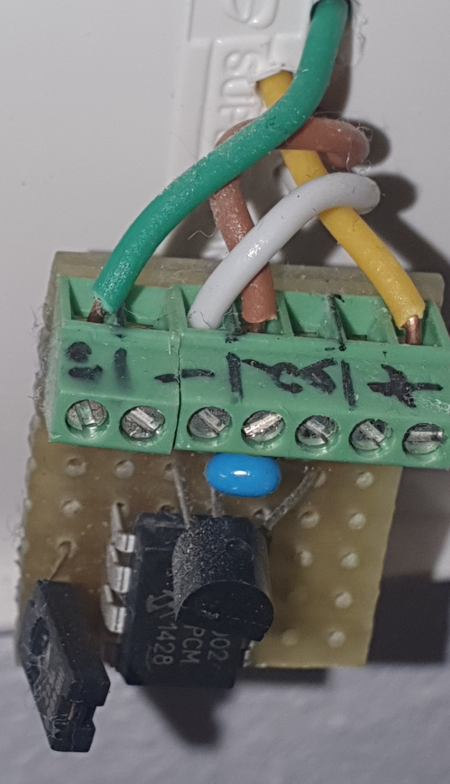

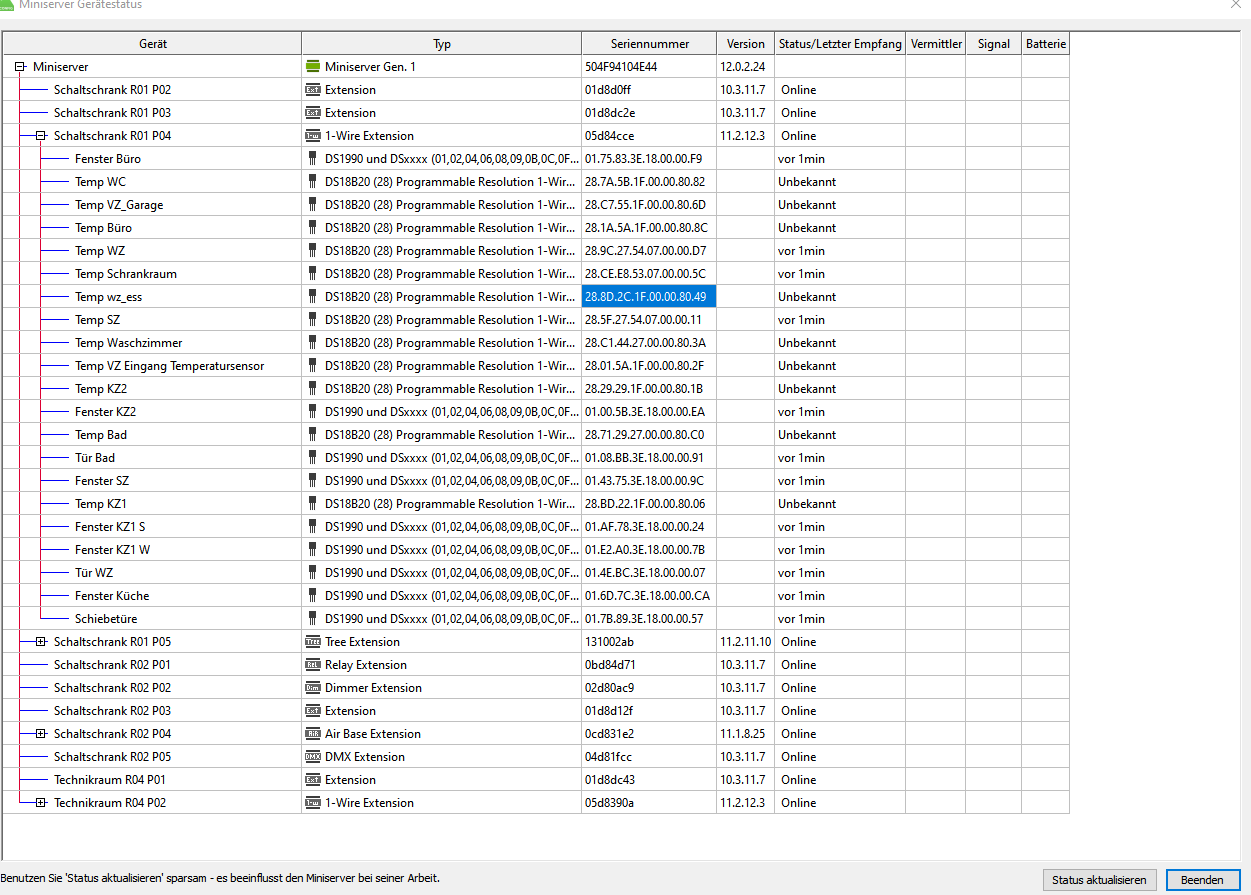

                  ​Bei mir waren von Update von V11 auf V12 alle selbst gelöteten Dallas DS18B20 Temp (10 Stk. an 2 verschiedenen 1 Wire Extensions) nicht mehr auslesbar. Beim Suchen erscheinen diese noch in der Config (S/N), jedoch liefern diese kein Temp Signal mehr. Alle Loxone DS18B20 und Wiregate DS18B20 funktionieren nach wie vor. SIehe Bild:

                  Vielleicht liegt es daran dass die selbstgebastelten Sensoren nicht vollständig 1 Wire kompatibel waren und seit einem Update nur noch Sensoren zugelassen werden welche den Standard vollständig entsprechen müssen oder Loxone möchte keine günstigen 1 Wire Sensoren unterstützen. - Kann man wohlmöglich über S/N den Hersteller zuordnen und somit bestimmte Hersteller blockieren?
                  Laut Rückmeldung aufs Ticket liegt es natürlich nicht am Update sondern an der Installation, obwohl diese nicht verändert wurde.
                  Ich bestelle nun ein paar neue DS18B20. Hatte vom Musterkoffe noch einen Dallas DS18B20 dieser hat mit V12 bzw. Firmware 11.2.12.3 der 1 Wire Extension problemlos funktioniert. Hab diesen nun eingelötet und bisher keinerlei Probleme feststellen können

                    Wie sieht denn dein 1-Wire Monitor aus?
                  • Walz83
                    Walz83 kommentierte
                    Eigentlich bedenklich, weil die NIO Sensoren mit einer relativ hohen Frequenz immer wieder neu abgefragt werden obwohl die Auslesezeit bei 120 s steht. Hab ein Bild oben hinzugefügt.
                    Lightpicture kommentierte
                    Sieht bei mir exakt gleich aus.

                  Wie willst du denn einen 1-Wire Sensor selbst „basteln“? Das ist ein integrierter, digitaler Chip, der von Maxim Semiconductors hergestellt wird.
                  • Walz83
                    • 04.11.2016
                    • 34

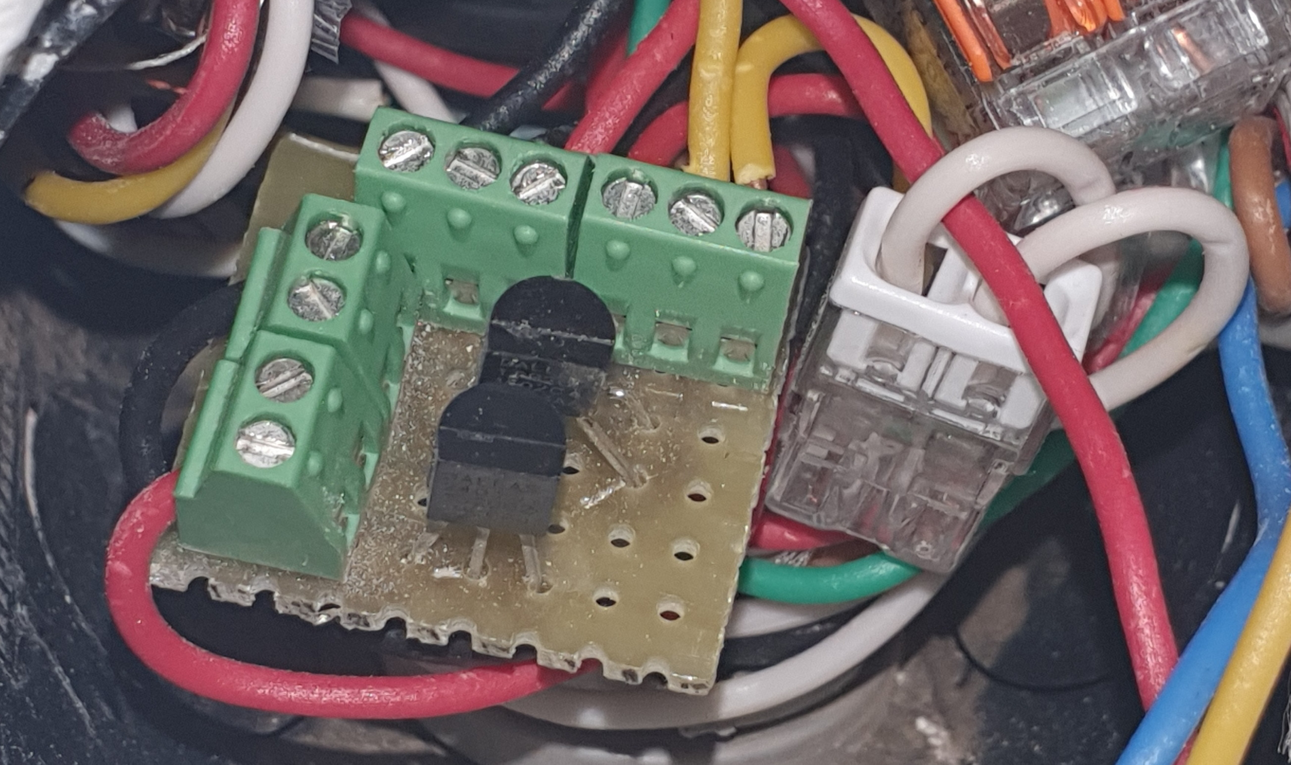

                    Ich meinte ein kleines Eigenbauboard auf dem ein billiger Dallas DS18B20 und entweder ein Fensterkontakt (IButton) oder ein Feuchtigkeitssensor verbaut ist. Einen IC selbst entwickeln wäre natürlich ein wenig übertrieben bei den Stückkosten

                      Also ich hab mein Update auf V12 voriges Wochenende gemacht. Das lief soweit durch, bis auf die 1Wire Extension (hat rot geblinkt und wurde als nicht gedunden angezeigt). Nach einem kompletten PowerOff hat sie dann ein Update durchgeführt. Hat jetzt Version 11.2.12.3. Alle Sensoren funktionieren bei mir ohne Probleme und ich habe nur "Selbstbau" mit DS18B20 und DS2438 im Einsatz.
