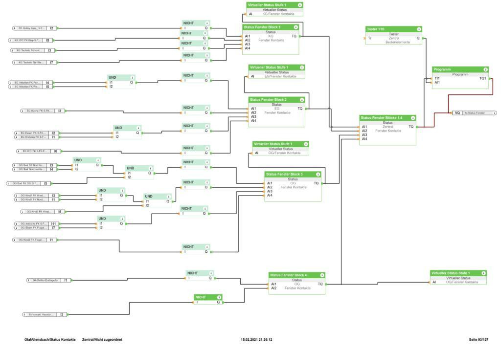

    Scheitere gerade an der Visualisierung vom Zustand meiner Fenster. Habe in einigen Fenstern zwei Kontakte drin um geschlossen/gekippt/offen zu unterscheiden. Die beiden Kontakte sind jeweils in einen Composite-Fensterkontakt geführt und alle Composite-Bausteine sind im zentralen Baustein "Fenster- und Türüberwachung" gewählt. Soweit klappt es auch und ich sehe zentral alle Stati.
    Nun hätte ich aber auch in den jeweiligen Räumen gerne den einzelnen Zustand der Fenster des jeweiligen Raumes. Leider scheint der Composite-Fensterkontakt keine eigene Visualisierung zu haben? Ein Versuch mittels Statusbaustein (und Auswertung von AQ=1/2/3) klappt zwar, aber die Text-Farbe ist dann immer gleich und nicht wie im zentralen Baustein gemäss Status eingefärbt.
    Gibt es wirklich keine eingebaute Möglichkeit um einen einzelnen Fenster-Zustand visualisieren zu können? Oder müsste ich dazu pro Raum einen zentralen Fenster- und Türüberwachungs-Baustein einfügen?

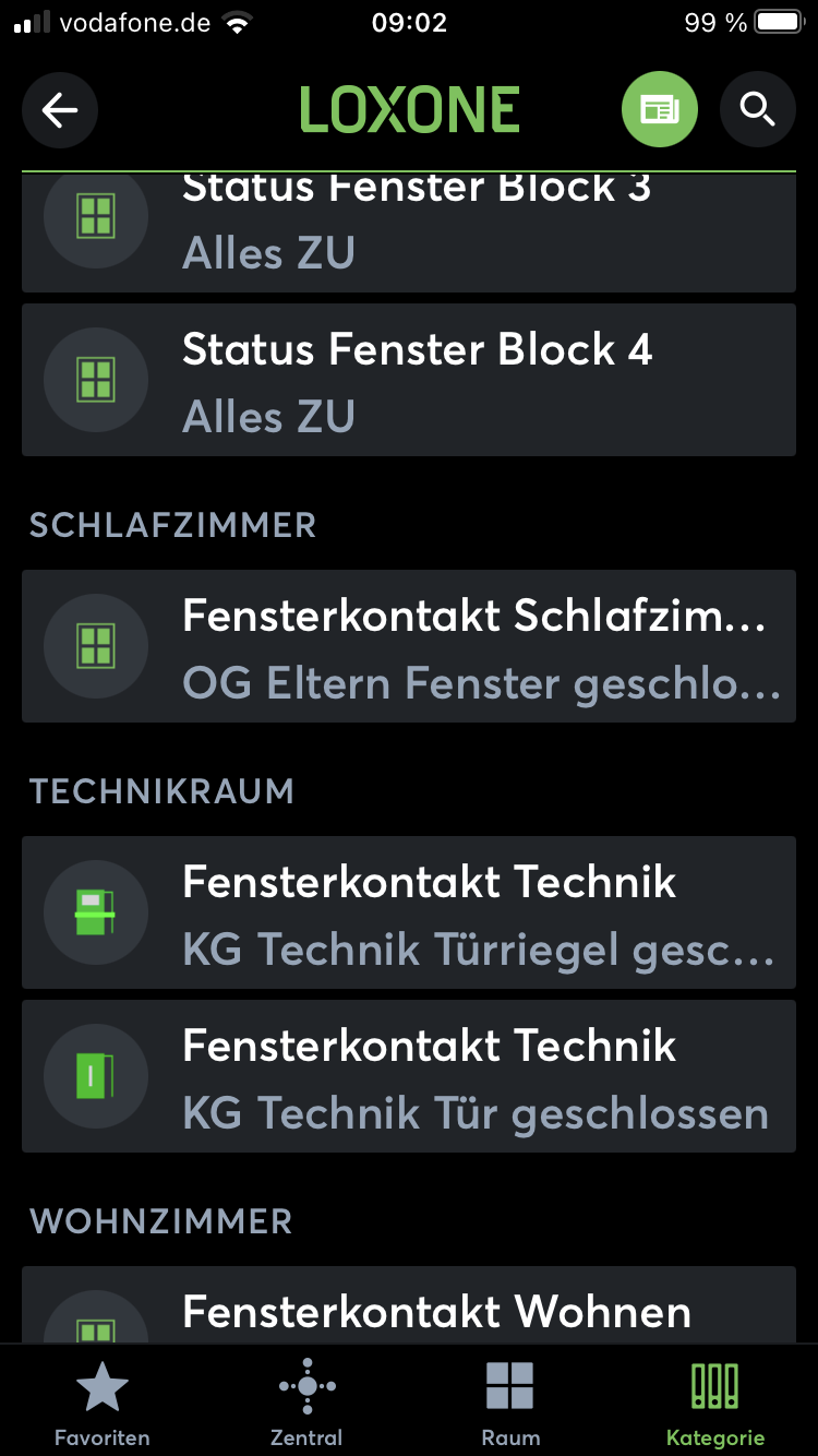

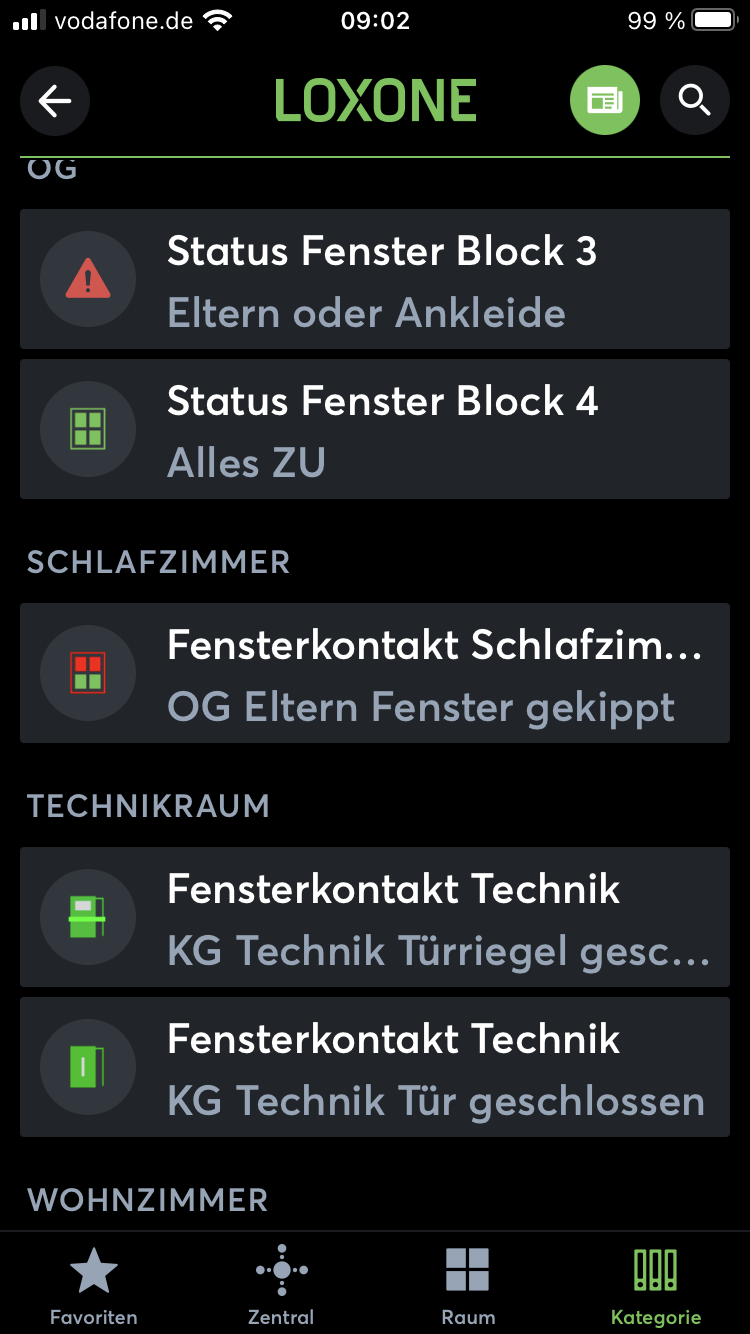

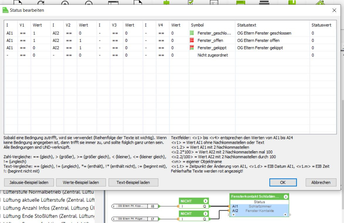

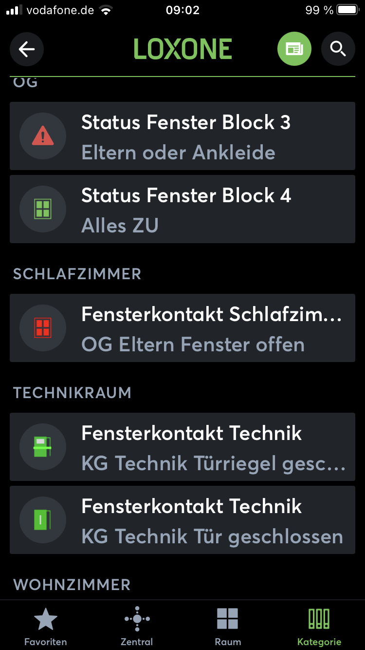

    Hallo Paolo,
    ich habe es mit dem Statusbaustein gelöst. Bei mir sind die Text nicht unterschiedlich farbig, jedoch die Symbole (die ich mir selber generiert habe).
    Bilder sagen mehr als Worte:-)
    Klicke auf die Grafik für eine vergrößerte Ansicht  Name: bild gesamt.JPG Ansichten: 0 Größe: 189,7 KB ID: 291331Klicke auf die Grafik für eine vergrößerte Ansicht  Name: IMG_5182.PNG Ansichten: 0 Größe: 128,9 KB ID: 291332Klicke auf die Grafik für eine vergrößerte Ansicht  Name: IMG_5181.PNG Ansichten: 0 Größe: 127,8 KB ID: 291333Klicke auf die Grafik für eine vergrößerte Ansicht  Name: IMG_5180.PNG Ansichten: 0 Größe: 133,1 KB ID: 291334
    Weiterhin wird mir der Status über Sonos (loxberry) noch angesagt.
    ich hoffe es hilft weiter in der Findung.
    VG vom Bodensee
    Olaf

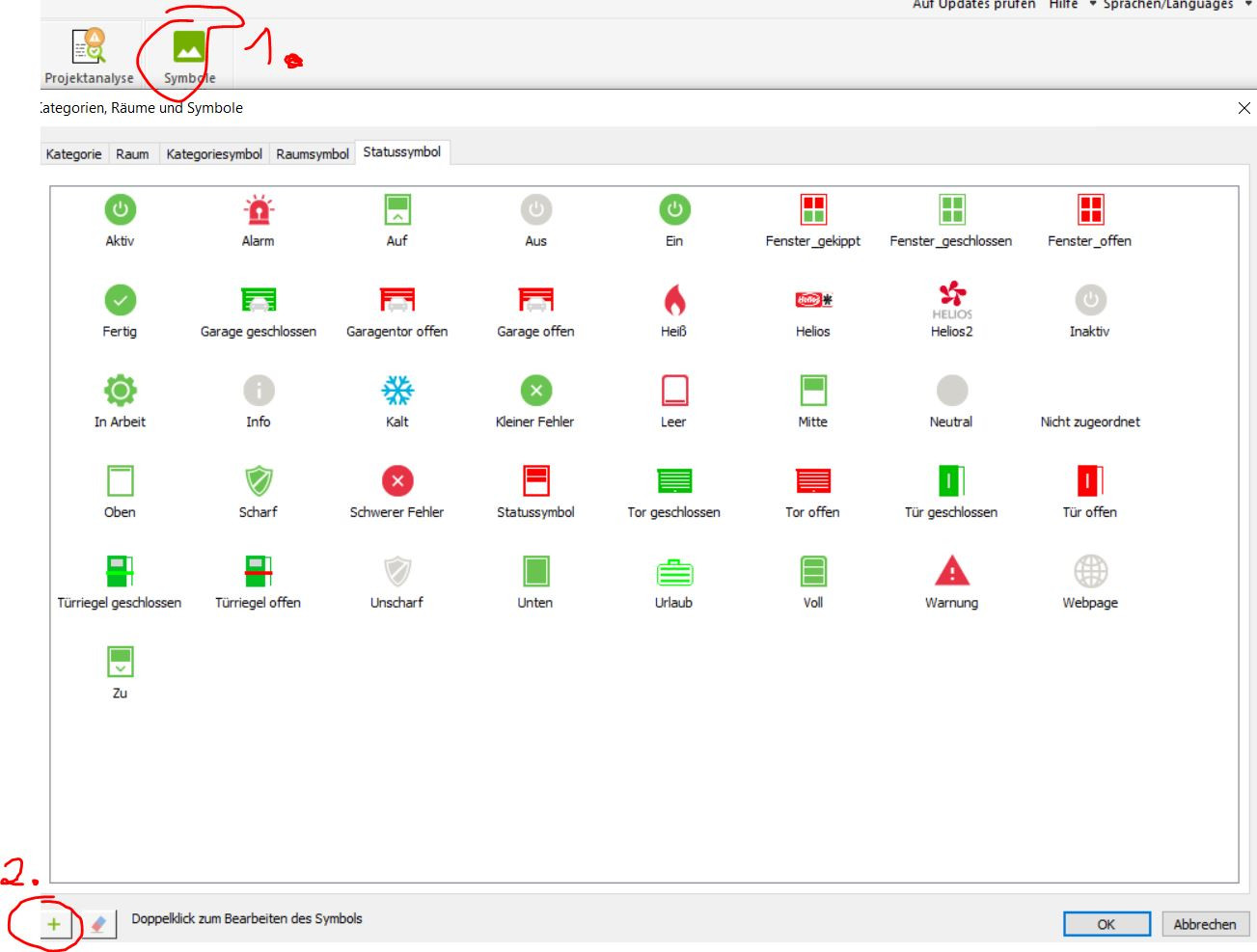

      Hallo Olaf, wie hast du dir diese schönen Symbole generiert?

    Danke für die Info, das wäre natürlich auch eine Variante!
    Hättest noch einen Screenshot des Config-Ausschnitts, wo man sieht wie du die Stati der offenen Fenster in eine Meldung für Sonos packst? TTS Meldung via Sonos am Loxberry wäre bei mir nämlich dann auch der nächste Schritt
    Grüsse
    Paolo

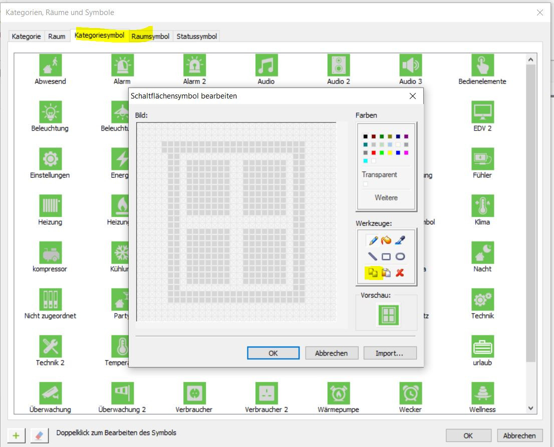

      Hallo Loxy,
      um neue Symbole zu generieren gehe wie folgt vor.
      1) Symbole wählen
      2) auf "+" gehen
      3) zeichnen :-)
      4) abspreichern
Ansichten: 657
Größe: 143,5 KB
      Ich habe mir vorab das Symbol aus Kategoriesymbol kopiert, dass man nicht bei "0" anfängt.
Ansichten: 618
Größe: 179,7 KB

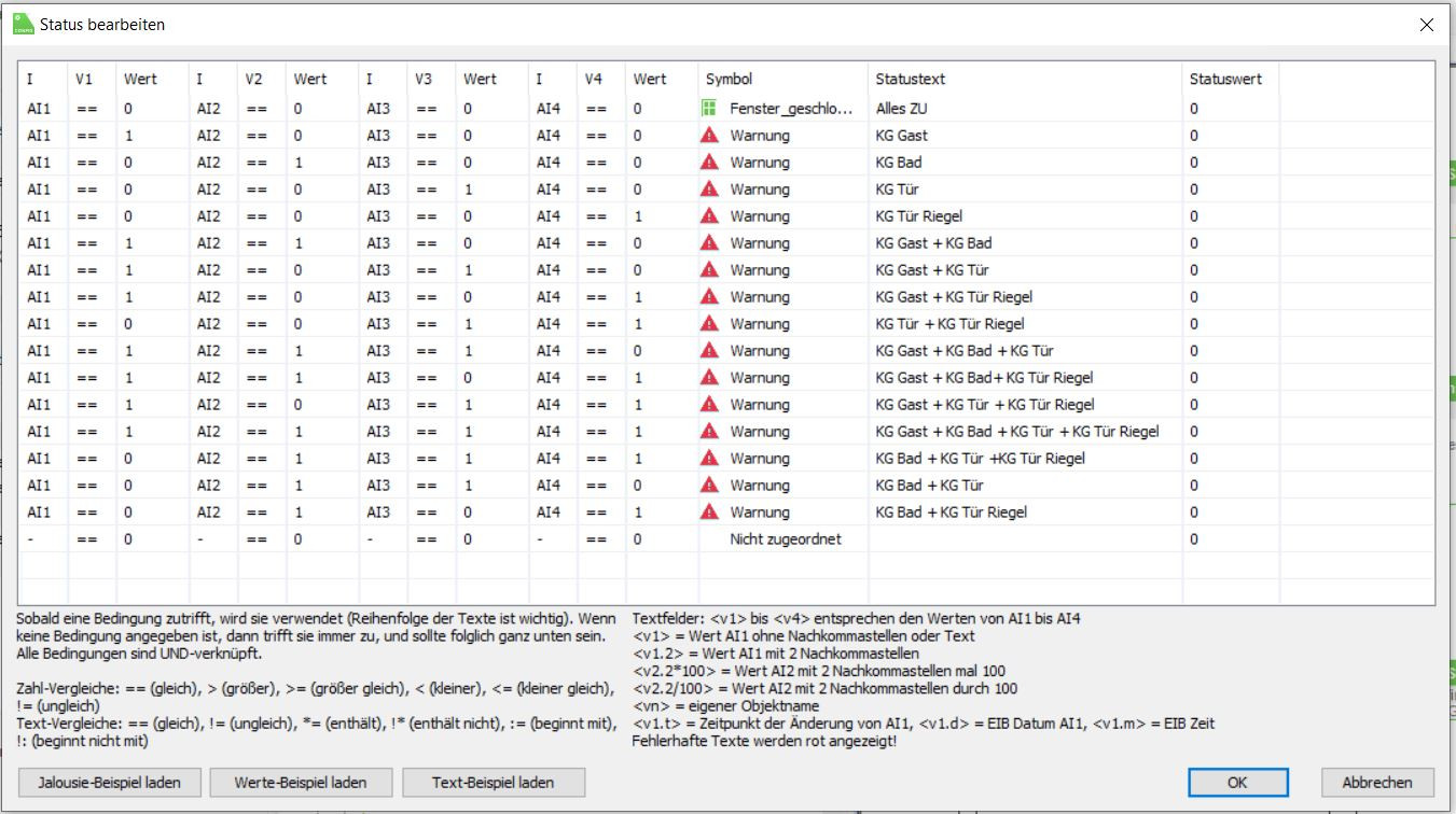

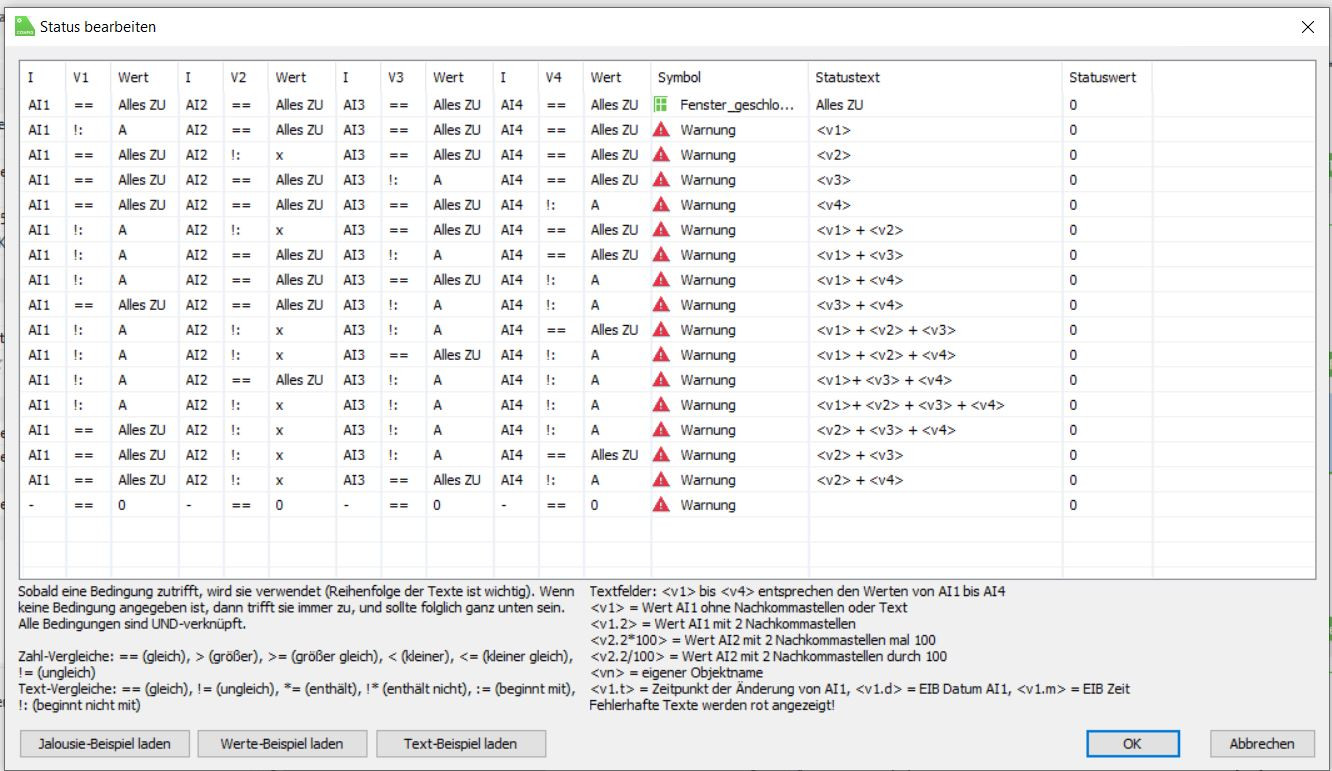

        Hallo Paolo,
        wie gewünscht :
        Block 1
Ansichten: 666
Größe: 242,5 KB
        Block gesamt
Ansichten: 667
Größe: 243,2 KB
        mit dieser Kaskadierung können 16 FK oder TK abgefragt werden. Falls vorhanden können (Kipp und offen) mit dem "und" Baustein zusammen gefasst werden, so dass man mit 16 auskommen kann. Es ist auch meiner Meinung egal, ob das Fesnter gekippt ofen ist oder komplett.
        Klicke auf die Grafik für eine vergrößerte Ansicht  Name: status_2.jpg Ansichten: 0 Größe: 94,2 KB ID: 291623
        Zuletzt geändert von lighthouse123456; 15.02.2021, 20:53.

          Vielen Dank! Muss ich nachprogrammieren
