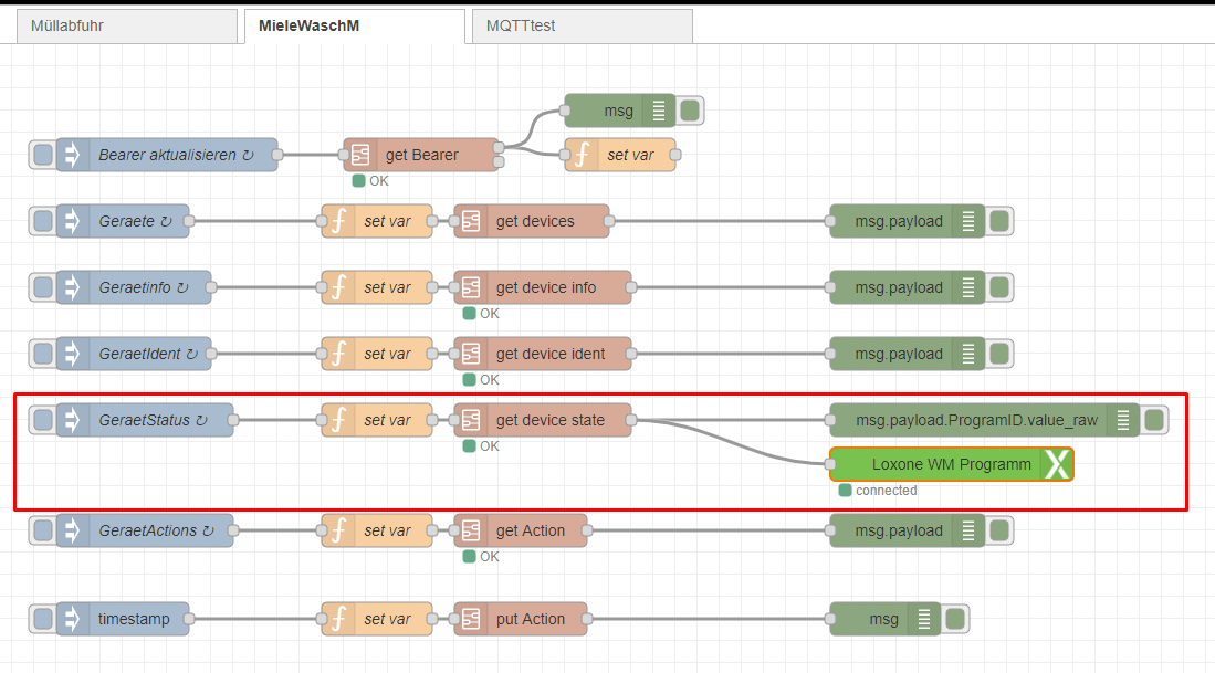

    Hallo Loxonauten,
    habe bereits erfolgreich Miele@home (Waschmaschine) in einen Node Red Flow integriert und es werden im Debugview des msg. Bausteins die Miele-Daten angezeigt.

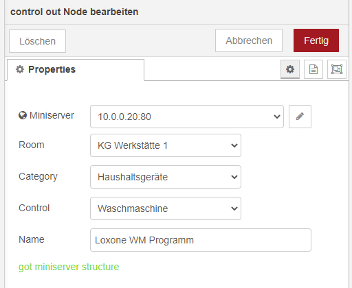

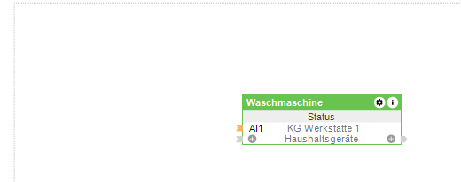

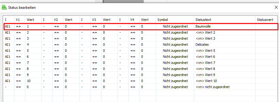

    Konkret geht es jetzt um die Übertragung von z.B. der Miele ProgramID (number, siehe screenshot unten) an den Loxone-Status Baustein.
    Der Status-Baustein soll je nach der übertragenen ProgramID das Programm in deutschem Klartext anzeigen (z.B. "1" -> "Baumwolle")
    Leider kommen dort aber keine Daten an :
    Ist an den Eingang A1 des Loxone Status-Bausteins z.b. ein UDP-Eingang vorzuschalten, oder woher kann
    im Node Red control out der Baustein "Loxone WM Programm" wissen an welchen Status-Eingang von "Waschmaschine" er seine Daten übertragen soll ?
    Node Red läuft in einem Docker auf einer Synology, die mir bereits erfolgreich die Müllabfuhrtermine "managed"
    Vielen Dank für Eure Hilfe und österliche Grüße,
    Harald

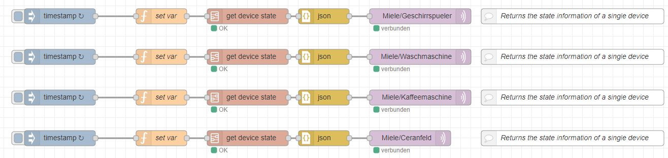

    Gebe mich mit dem englischen Klarnamen zufrieden per MQTT:
    Klicke auf die Grafik für eine vergrößerte Ansicht  Name: Miele1.JPG Ansichten: 0 Größe: 219,6 KB ID: 299060
    Klicke auf die Grafik für eine vergrößerte Ansicht  Name: Miele2.JPG Ansichten: 0 Größe: 110,7 KB ID: 299061

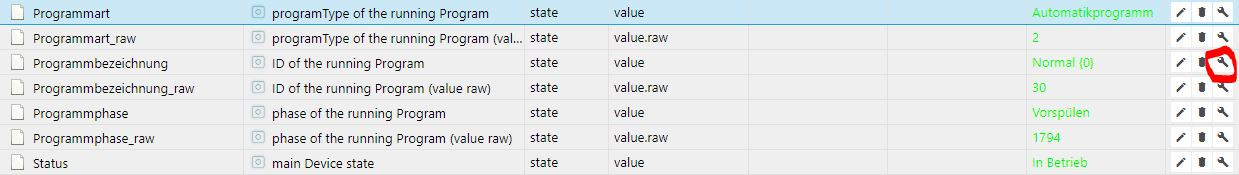

    Noch leichter würd es mit dem IOBroker Adapter gehen den du auf MQTT umbiegst:
    Klicke auf die Grafik für eine vergrößerte Ansicht  Name: Miele3.JPG Ansichten: 0 Größe: 66,1 KB ID: 299062

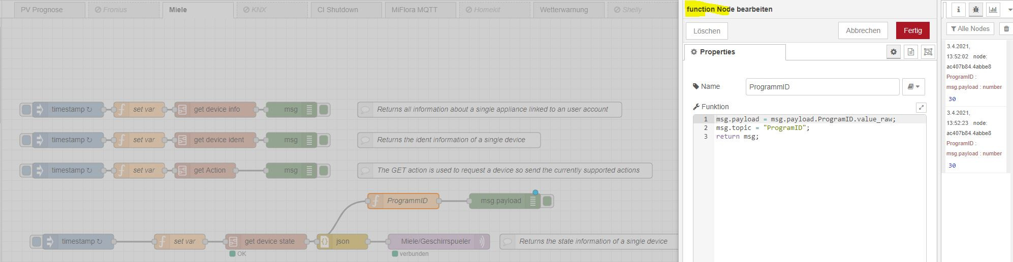

        • 4336
        Ich vermisse bei dir den Filter für die ProgrammID in NodeRed wo dann der Wert an Loxone übergeben wird!
Ansichten: 1341
Größe: 152,4 KB
        Zuletzt geändert von AlexAn; 03.04.2021, 12:53.

          danke, ok !
          Was machst Du übrigens im vorgeschalteten json-Baustein, brauche ich den auch ?
          LG Harald
            Brauch ich um die Daten sauber in MQTT zu haben

          Der ProgramId-Filter dürfte eine Verbesserung gebracht haben,
          auf alle Fälle habe ich damit gelernt, wie man die anderen Werte bereitstellt.

            Den Haken als digitaler Eingang entfernt?
            IOBroker ist ein eigener Server Dienst - Universum
        • HaraldM
          • 19.11.2017
          • 42
          Wenn Du den Statusbaustein meinst, da sind die Eingänge AI1 etc. automatisch analoge Eingänge,
          daran habe ich nichts geändert.
          Oder sollte ich z.B. an AI1 einen UDP-Eingang vorsetzen (ich kenn mich leider zuwenig aus) um die Daten von Node red zu kriegen?
          Danke & LG Harald
            hab den virtuellen Eingang gemeint

          Hallo Alex,
          ich habe es jetzt mit "Node Red UDP out" und in Loxone mit UDP Eingang hinbekommen.
          Muss noch etwas Feinschliff erledigen.
          Jedenfalls danke ich für Deine Hilfe, die mich der Lösung ein schönes Stück näher gebracht haben.
          Schöne Ostern,
          Harald

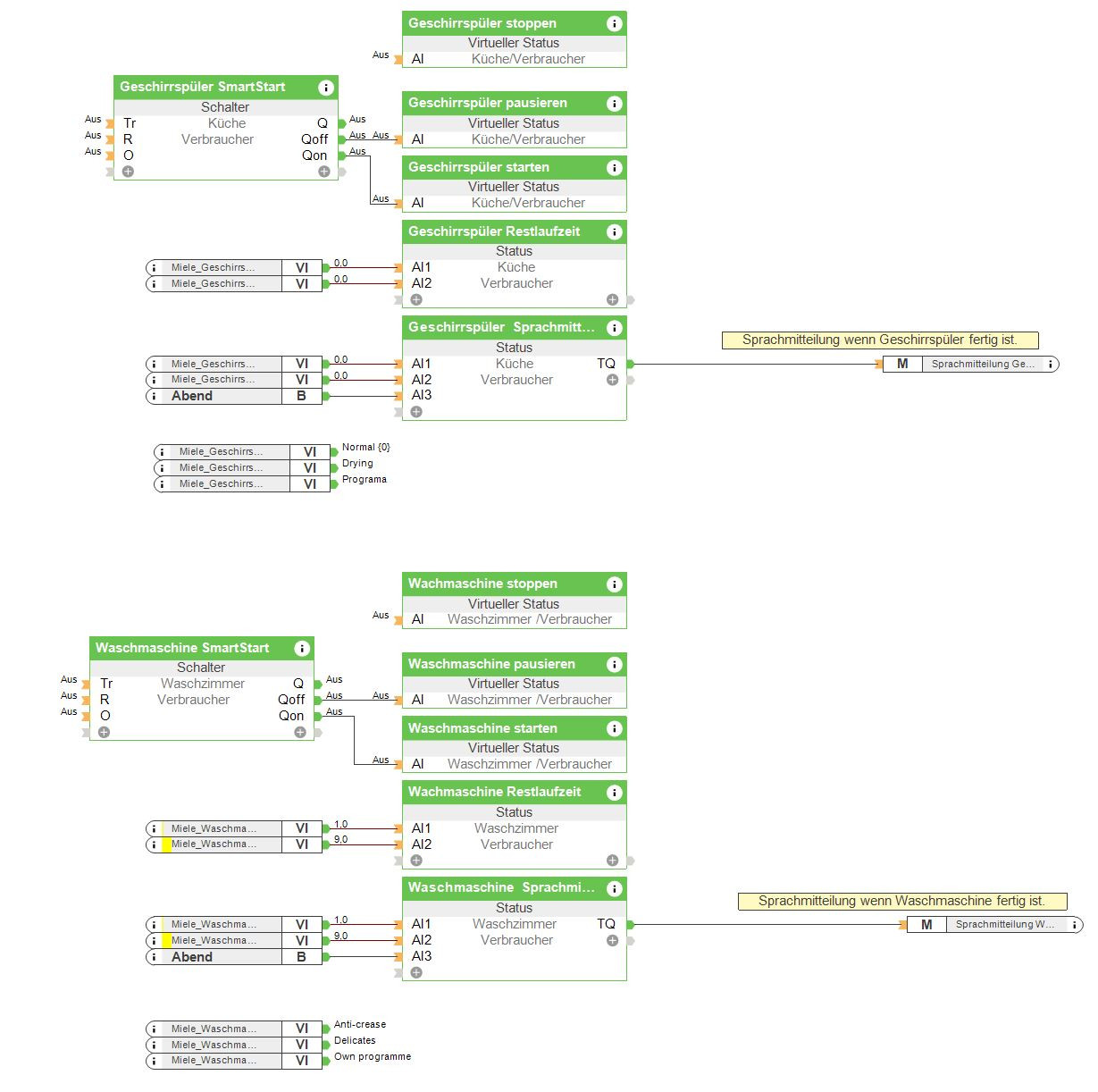

            • 4336
            UDP in dem Fall kannst du dir sparen und direkt über den Loxone Node machen - spart Ressourcen!
            Alle virtuellen Eingänge mit aktivierter Visu hast du auch im Loxone Node zur Auswahl. Dieser virtueller Eingangs Befehl muss auf analog umgestellt werden in dem man den Haken rausnimmt: "als digitalen Eingang verwenden"

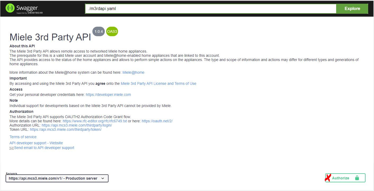

                nachdem die Miele-Abfrage 2 Tage lang super funktioniert hat, wirft mir seit gestern abend die Node Red- Abfrage nurmehr die Meldung ""TypeError: Cannot read property 'hasOwnProperty' of undefined" Anscheinend ist meine ClientID & secret abgelaufen oder geblockt. Hast Du diesbezüglich Erfahrung ? Habe bereits an den Developer-support geschrieben, habe aber wenig Hoffnung eine "zeitnahe" Antwort zu bekommen.
                LG Harald
                  • 4336
                  Ist bei mir und IOBroker Version auch so momentan
                  Miele App zickt auch rum also wieder mal ein Miele Problem!
                  Swagger ist auch hinüber:
                  Miele 3rd party API - API documentation
Ansichten: 1325
Größe: 164,2 KB
                  Zuletzt geändert von AlexAn; 07.04.2021, 10:32.

                    Hallo Alex,
                    habe zwischenzeitlich eine neue ClientID/secret angefordert und erhalten. Auf meine Developer-Anfrage ist auch schon Antwort gekommen :
                    Dear Harald,
                    unfortunately we’re not able to check which credentials you used yesterday. The newly generated ones are activated and working.
                    Kind regards
                    Miele 3rd party API Team
                    Trotzdem kommen noch keine Daten an, ich warte mal ab.
                    LG Harald

                      Ich komme auch beim swagger mit der neuen ClientID/secret nicht rein , die laut Miele-support (siehe email oben)
                      funktionieren sollte.
                        Klappt denn die Miele App bei dir?
