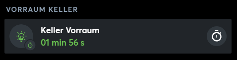

    hätte mal eine Frage, kann man irgendwo die noch verbleibende Zeit sehen, z.B die Nachlaufzeit bei WC Lüftersteuerung? oder wie lange das Licht noch an ist?

        • 5144
        Sowohl beim Treppenlichtschalter, wie auch beim Komfortschalter, wird die Restlaufzeit angezeigt.
        lg Romildo
        • hme0354
          hme0354 kommentierte
          wollt ich auch gerade schreiben

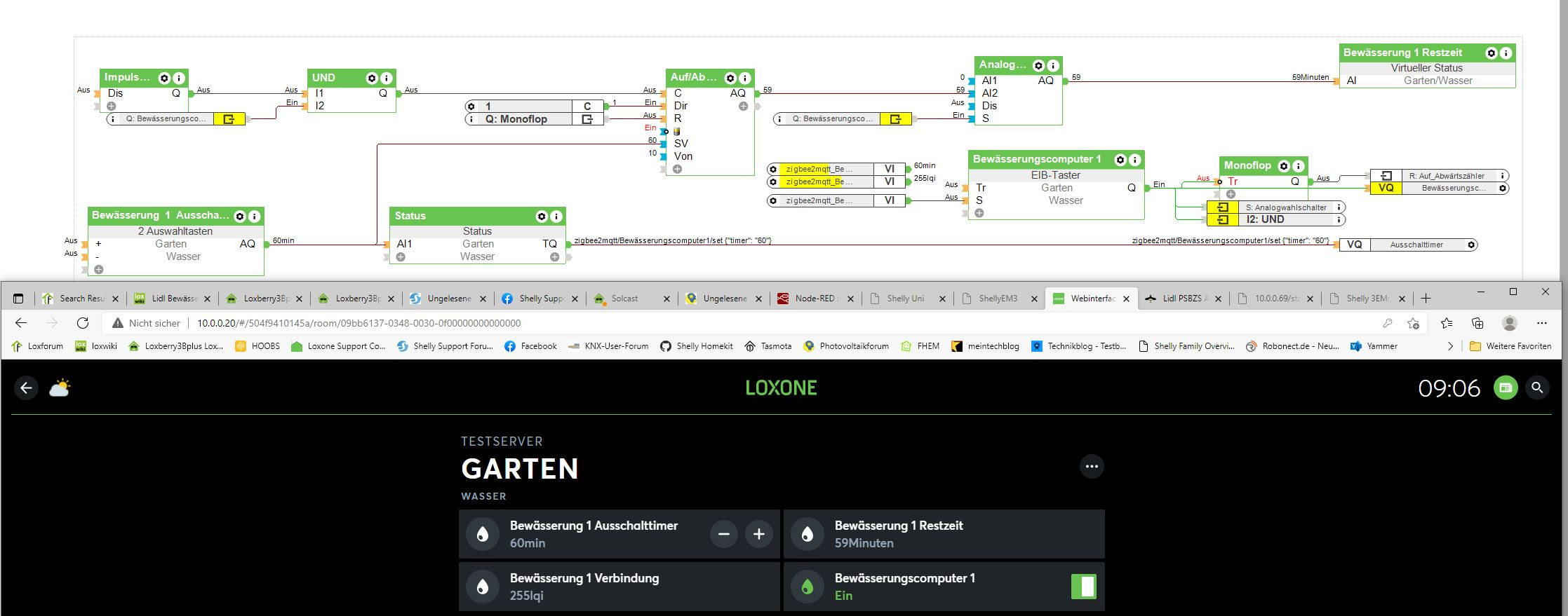

          hmmm habe keinen der Bausteine in Verwendung , habe nur den aktuellen Lichtsteuerungsbaustein. Mir geht´s eigentlich gar nicht drum das an der Visu zu sehen, sondern eher in der Config beim Testen oder simulieren wie lange z.B. der P eingang nach der letzten Bewegung noch aktiv ist.
            • 5144
            hmmm, der P Eingang ist so lange aktiv, wie das Objekt welches mit diesem Eingang verbunden ist, auf ein ist.
            lg Romildo
              • 4300
              micromax falls es noch relevant ist:
              Impulsgeber: 1Sekunde EIN und 59 Sekunden AUS
              Auf/Abwärtszähler
              Klicke auf die Grafik für eine vergrößerte Ansicht  Name: Ablauftimer.JPG Ansichten: 0 Größe: 285,8 KB ID: 310909
              Config: https://www.loxwiki.eu/download/atta...3337445&api=v2
