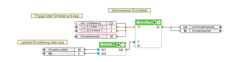

    ggf. stehe ich auf dem Schlauch, aber komme nicht weiter:
    Ich habe eine Warmwasser Zirkupumpe, die nach Bedarf anspringt - Betätigung am Schalter oder in der App. Laufzeit 5 Minuten.
    Nun ist es so, dass ich diese gerne alle 8 Stunden laufen lassen möchte oder anders formuliert: Nach 8 Stunden, ohne dass sie gelaufen ist, soll sie automatisch 5 Minuten laufen.
    Wird die Pumpe manuell gestartet, soll sich der "Countdown" wieder auf 8 Stunden setzen.
    Einen Countdown habe ich leider nicht gefunden. Allerdings den "verzögerten Impuls". Doch dieser verzögert einfach den Impuls um 8 Stunden, aber da fehlt mir ja dann der Trigger bzw. der Reset.
    Wäre cool, wenn ihr mir Helfen könntet.
    Anbei meine momentan Konfiguration ohne Autostart nach 8 Stunden.
    Klicke auf die Grafik für eine vergrößerte Ansicht  Name: Bildschirmfoto 2021-04-22 um 12.53.41.png Ansichten: 0 Größe: 20,0 KB ID: 301668Klicke auf die Grafik für eine vergrößerte Ansicht  Name: Bildschirmfoto 2021-04-22 um 12.53.41.png Ansichten: 0 Größe: 20,0 KB ID: 301667
  • Thomas Kührer
    • 393
    mit einer Ausschaltverzögerung vom Ausgang über ein NICHT wieder auf den TR vom Monoflop müsste funktionieren.
