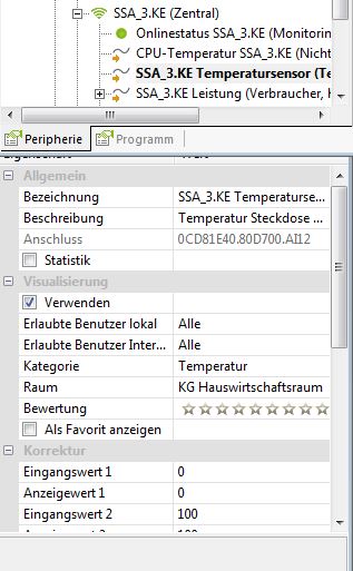

    ich habe eine Allgemeine Frage zu Messdatenverarbeitung. Ich habe 3 Smart Socket Air System. Mit jeder Steckdose kann die Temperatur gemessen werden.
    Ich finde im Moment keinen passenden Baustein um die Temperatur auszuwerten, muss ich 3 Bausteine wie "Intelligente Temperatursteuerung" verwenden obwohl ich nur den AI benötige?
    Ich finde auch keinen passenden Baustein um Messwerte wie Feuchtigkeit, CO2 zu messen. Sorry für die Frage, aber übersehe ich etwas?

    das kommt stark drauf an, was du mit den Messwerten machen willst?
    Wenn du die Werte in der Visu einsehen und Statistik aufzeichnen willst, kannst du den Eingang auf einen Virtuellen Status legen und diesen in der Visu einblenden sowie Statistik aktivieren.
    Wenn du die Werte weiter verarbeiten willst, z.b. zur Temperaturregelung, brauchst du den intelligenten Raumregler oder ähnliches...

      ok mir geht es in erster Linie um die Visualisierug der Werte. Das heißt Werte Skalieren und auf einen Virtuellen Status legen. Werde ich testen! Danke

        Du kannst Dir das auch sparen und direkt visualisieren:
Ansichten: 146
Größe: 47,5 KB
          Würde ich so nicht empfehlen, auch wenn es technisch geht. Da hatten wir erst vor kurzem hier eine kleine Diskussion. Wenn du den Hardware-Eingang direkt (Sei es z.B. 1-Wire-Sensor oder SmartSocket) mit Statistik anlegst, geht die gesamte Statistik flöten, wenn du den Baustein einmal löscht oder z.B. das Gerät austauschen musst. Das neue hat eine neue SN und die Statistiken werden der Hardware direkt zugeordnet.
          Deshalb meine Empfehlung: Legt euch Statistiken immer auf einen virtuellen Status, dann könnt ihr den Eingang vorne dran tauschen und die Statistiken behalten ;-)

              Benjamin Jobst da hast Du natürlich recht, aber nachdem er schrieb, dass er nur die Liveansicht braucht, reicht auch die direkte Variante.
              Mit Statistik natürlich nur über virtuellen Status

                Hast du wiederum Recht... ich dachte schon einen Schritt weiter, wenn man doch eine Statistik dazu will...
