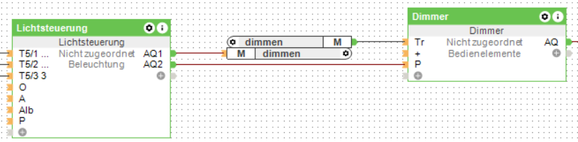

                • 5161
                Ein anderer Ansatz wäre mittels Dimmer hinter der Lichtsteuerung.
                In der Lichsteuerung legst du neben dem Dimmwert auch einen Schaltausgang fürs dimmen an.
                Der Schaltausgang wird dann mit der Einschlaf-Szene zusammen aktiviert.
                Beispiel:
                Der Merker ist dabei wichtig, da das Ein an Tr nach dem Anlegen vom Wert an P kommen muss.
Ansichten: 652
Größe: 55,4 KB
                Nach einer gewissen Zeit oder bei einem gewissen Wert an AQ vom Dimmer, könnte dann die nächste Szene aktiviert werden.
                Diese Schaltung könnte auch für eine Masterdimmung in Frage kommen.
                lg Romildo

                  Ganz durchgestiegen bin ich bei dem Ansatz noch nicht… aber ich werde ihn mal testen… hatte bis jetzt noch keine Zeit für weitere Tests…
