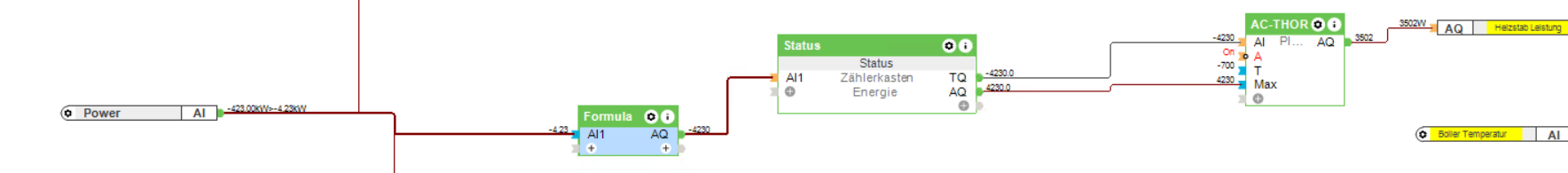

    Ja aber ein Punkt verstehe ich hier noch falsch in deiner Erklärung:
    Der ACThor erreicht die Ziel Temperatur und hört auf zu heizen.
    Der PID in der Loxone merkt das und versucht dagegen zu steuern, wie Christian vorher richtig gesagt hat. Das ist leider die Natur des PIDs, und mein Problem
    Der AC Thor selbst fährt NICHT wie du geschrieben hast wenn zu kalt Vollgas weg.
    Mit Vollgas weg fahren tut der ACThor nur deswegen, weil bei KEINER Abnahme am PID rechts am Ausgang das maximum steht. Nur deswegen. Wenn der AC Thor heizen will, und am PID liegt 1 W an, würde er das auch machen.
    Nochmals mit einer Grafik als Anhang. Du siehst an der Grafik, das er gerade heizt. Es stehen 4230W Überschuss zur Verfügung, im Moment gibt der PID dem Heizstab Aktor (Heizstab Leistung) 3502W. Das liegt daran, das der Wert T auf -700W eingestellt ist.
    So, wenn die Temperatur jetzt erreicht ist, steuert der PID am Ausgang AQ auf 9000W rauf, weil der Aktor nichts mehr abnimmt. Er bleibt dann stehen. Wenn das Wasser zu kühl ist, schaltet der Aktor wieder ein, und holt sich den letzten Wert. Bam, das sind 9000W. Genau das ist mein Problem

        Ich hab jetzt - weil du meinen Vorschlag noch nie probiert hast - jetzt selbst zusammengeklickt.
        Lediglich die Info - Heizstab hat abgeschaltet - weiß ich nicht, welche Daten du hast.
        Wenn es eine Schwellwerttemperatur gibt, bei der man annehmen kann, dass der Stab abgeschaltet hat, ist es eigentlich ganz einfach. Gibt es die?

          Probier mal damit....

            ich hab das schon probiert, aber falsch. Ich habe mir jetzt deine Logik angeschaut, im Prinzip habe ich das bei mir JETZT so seit heute, ein bisschen anders aber der Ansatz ist der selbe. Der geht davon aus, das wenn der Stab sich einschaltet die Ziel Temperatur immer erreicht wird. Nur in folgenden Situationen funktioniert das wieder nicht:
            1) Im Winter wenn der Überschuss minimal ist und nicht reicht, überhaupt Warmwasser zu machen. Mein Heizstab ist ein Zusatz zu einer Pelletsheizung, die checkt in der früh und am Abend, ob das Wasser warm ist. Wenn ja macht sie nichts, wenn nein heizt sie mit Pellets. Im Winter ist während dem Tag immer wieder zu erwarten, das der Stab abschalten muss weil Bezug. Dafür hätte ich eine Logik gebastelt, die immer auf R geht, wenn in den positiven Bereich gegangen ist. Nicht toll, aber fällt dir was besseres ein?
            2) Im Sommer fällt die Temperatur im Boiler über die nacht ab, und in der Nacht soll er ja nicht heizen weil kein Überschuss da. Am nächsten Tag in der grüh ist die Tempratur außerhalb des Rahmens

              Wenn der Überschuss kleiner (größer) -700 ist, macht der PID dicht. Das wolltest du doch?
              Außerdem macht der PID zu, wenn die Temp im Buffer erreicht ist.
              Sonst regelt er sich an -700 heran.
              Ich versteh nicht, was daran nicht funktioniert.
              Du rückst mit zusätzlichen Anforderungen und Gegebenheiten raus, wenn die Lösung am Tisch liegt. Woher soll das jemand wissen?
              Das was du gefragt hast, funktioniert imho damit, und für den Rest brauchst du halt noch zusätzliche Logik.

                  Probier mein Beispiel in der Simulation.
                  - Wenn der Bezug über 700W ist, regelt der PID nach oben.
                  - Wenn der Bezug unter 700W geht, regelt der PID nach unten.
                  Die Temperaturgrenze ist nur dazu da, dem PID zu sagen, dass er auf 0 regeln soll. Diese Logik, wann er das machen soll, kannst du auch irgendwie anders machen oder erweitern.
                  Anders weiß ich nicht, wie du erkennen kannst, dass der Heizstab selbstständig abgeschaltet hat. Vielleicht fällt dir selbst dazu was besseres ein.

                        Iksi hat das ganz richtig erfasst was die Regelung des Heizstabs nach Temperatur angeht.
                        In meinem Beispiel hab ich das ganz simpel per Vergleich gemacht. Wenn der Tempfühler nicht direkt am Heizstab sitzt, macht das Wasser im Puffer und der langsame Anlauf des PIDs imho schon einiges an Hysterese. Das muss man aber ausprobieren, ob dafür Vergleich, Schwellwertschalter oder gar zweiter Regler sinnvoll ist.

                              Ich habe das heute mal so gemacht, schaut gut aus. Ich werde das jetzt mal ein paar tage laufen lassen. Sorry, aber da hatte ich wie es aussieht echt ein Brett vor den Augen

                                Nochmals danke an alle, Christians Vorschlag funktioniert perfekt
